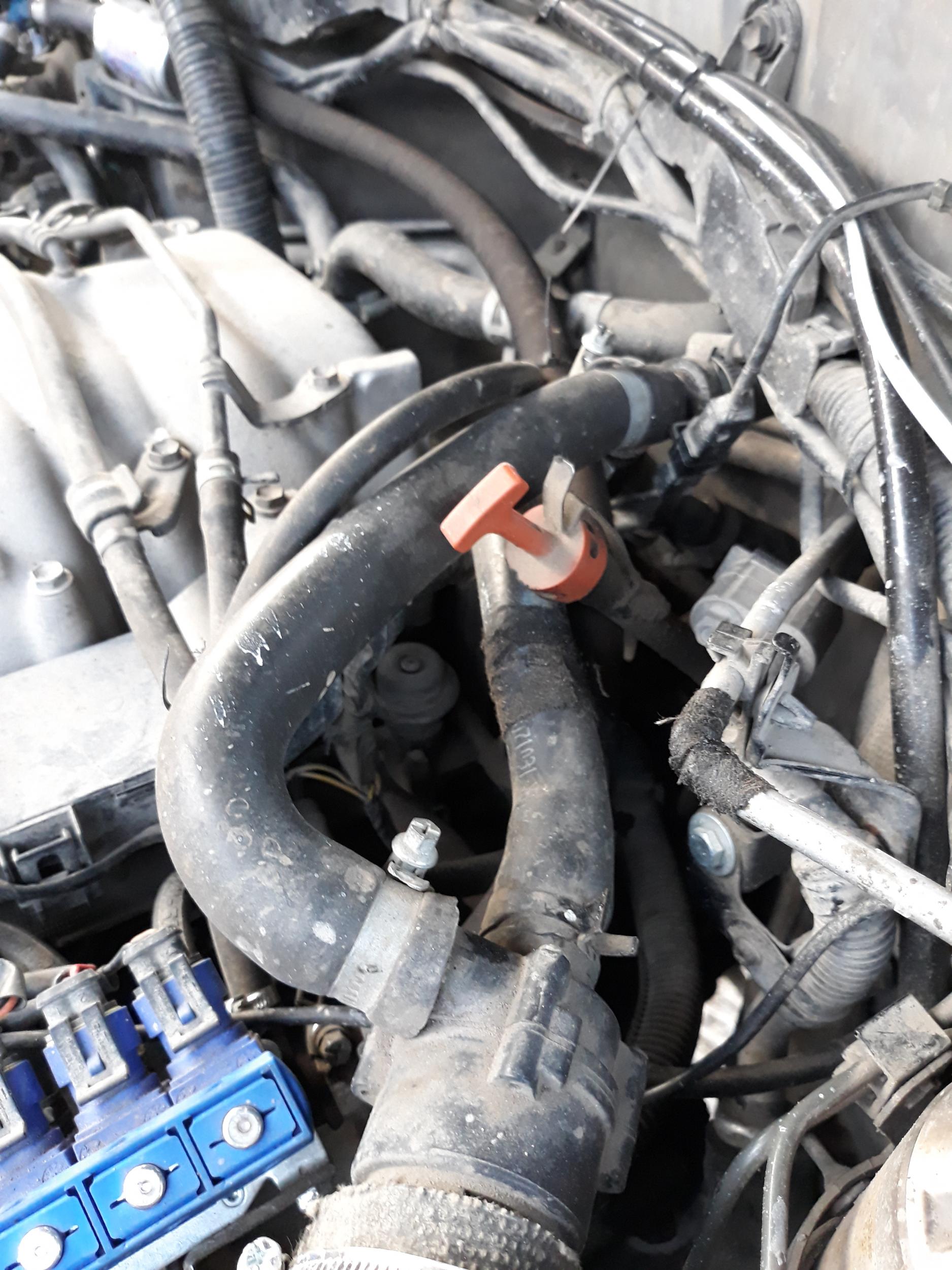

22 часа назад, kot333 сказал:
независимо от типа редуктора рекомендую ставить дополнительную электропомпу. она убирает много нюансов по охлаждению и нагреву.
расскажи поподробнее? Какую, куда, как запитать...

Меняй ГБО-шников. У меня такая же клиническая картина была при наступлении холодов. Если не шаришь в физике процесса (без обид), то ищи СТО по рекомендации. Редуктор не справляется: либо начинку менять (ремкомплект), либо более производительный. Всё равно к этому придёшь, поверь.
Помпу у меня стоит от газели (есть более качественные аналоги на 12 В). Забирает из блока, подаёт на печку и редуктор. Возможно, она решить недогрев редуктора, но я не уверен. Польза от нее в любом случае будет.

5 часов назад, АлексВ сказал:
У меня несколько увеличена температура перехода на газ, поэтому особых проблем , вроде как нет (55 вроде)
писал тут уже про это неоднократно. с фотками и номер помпы давал. она у меня бош.
поищи

  • Откуда: Тюм.область
Сложный случай...Тогда запастись терпением и начни изучать теорию (я этим путём пошел, когда устал кормить дармоедов из-за нерешённых проблем). Давай по списку:
1. Год выпуска машины, пробег.
2. Когда установлено ГБО, какой пробег на нём.
3. Модель редуктора, ЭБУ, форсунок (можешь фото приложить).
4. Когда последний раз капиталил редуктор.
Когда будешь у ГБО-ШНИКОВ сфоткай газовую карту, давление в редукторе, время на форсунках, температуру перехода на газ: тут подскажут куда копать.
Вот фото доп.помпы (не целиком, но зато видно как подключена).
Всас помпы - прямой шланг (из блока), подача - шланг с изгибом.
Изменено пользователем T_CRUZ
