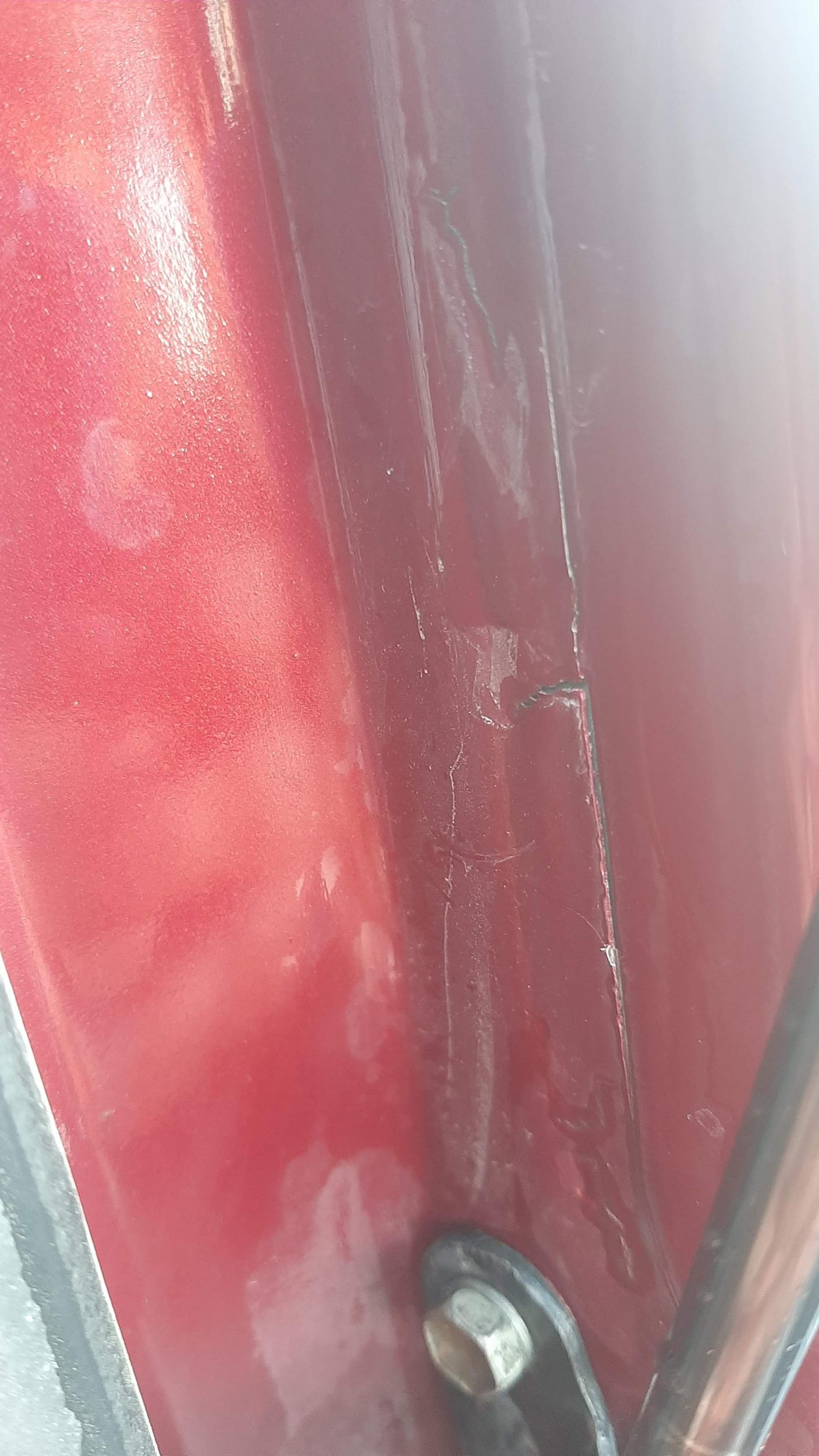

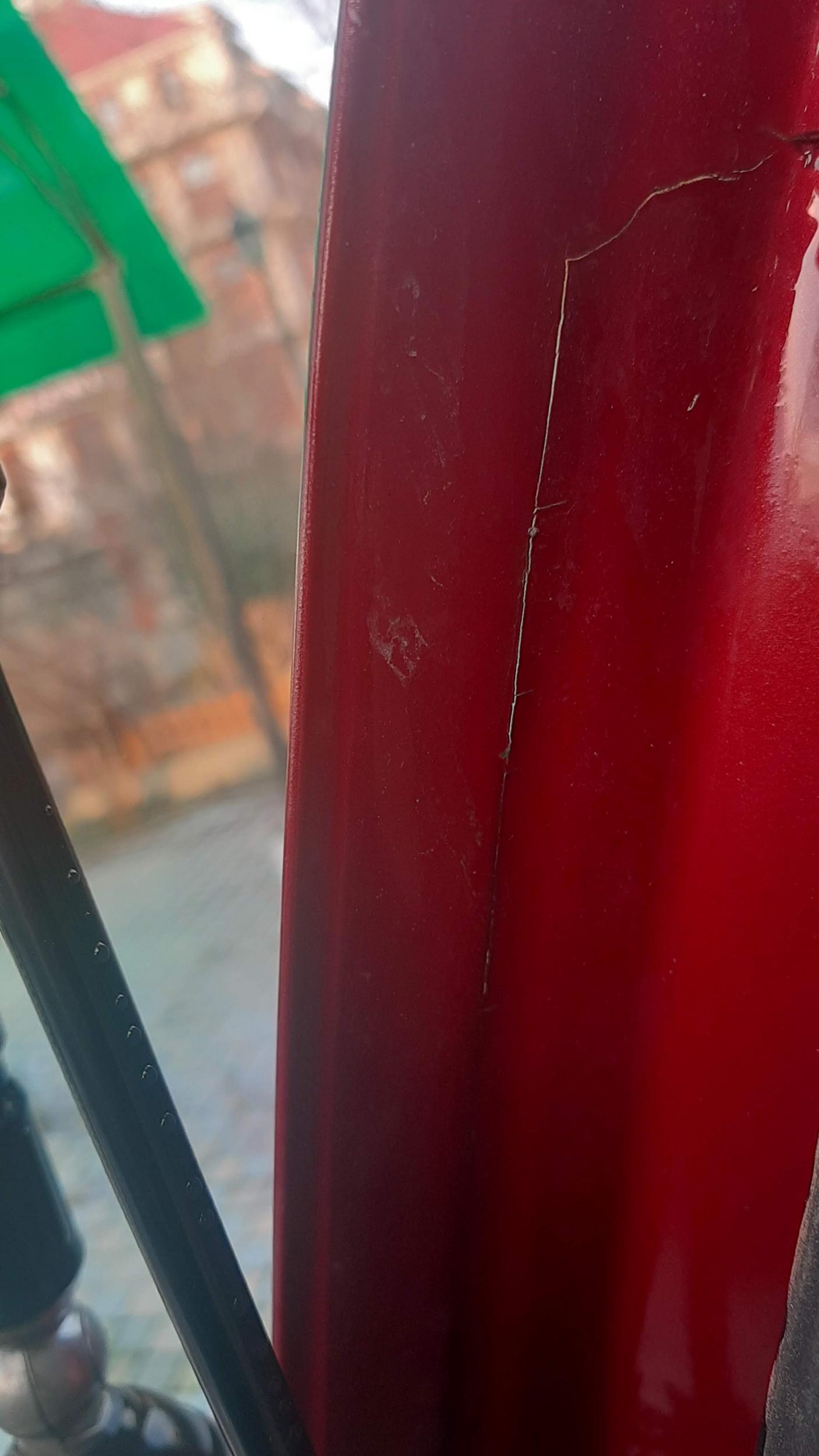

Фото трещин проема задней двери в студию
  • Машина: Cruiser 80 3fe
а ты из какой студии вещаешь? очевидное невероятное?
