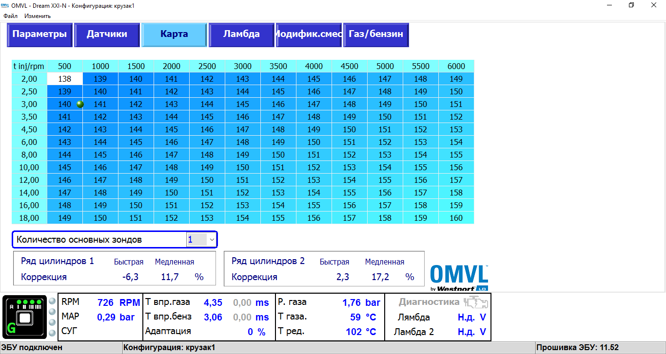

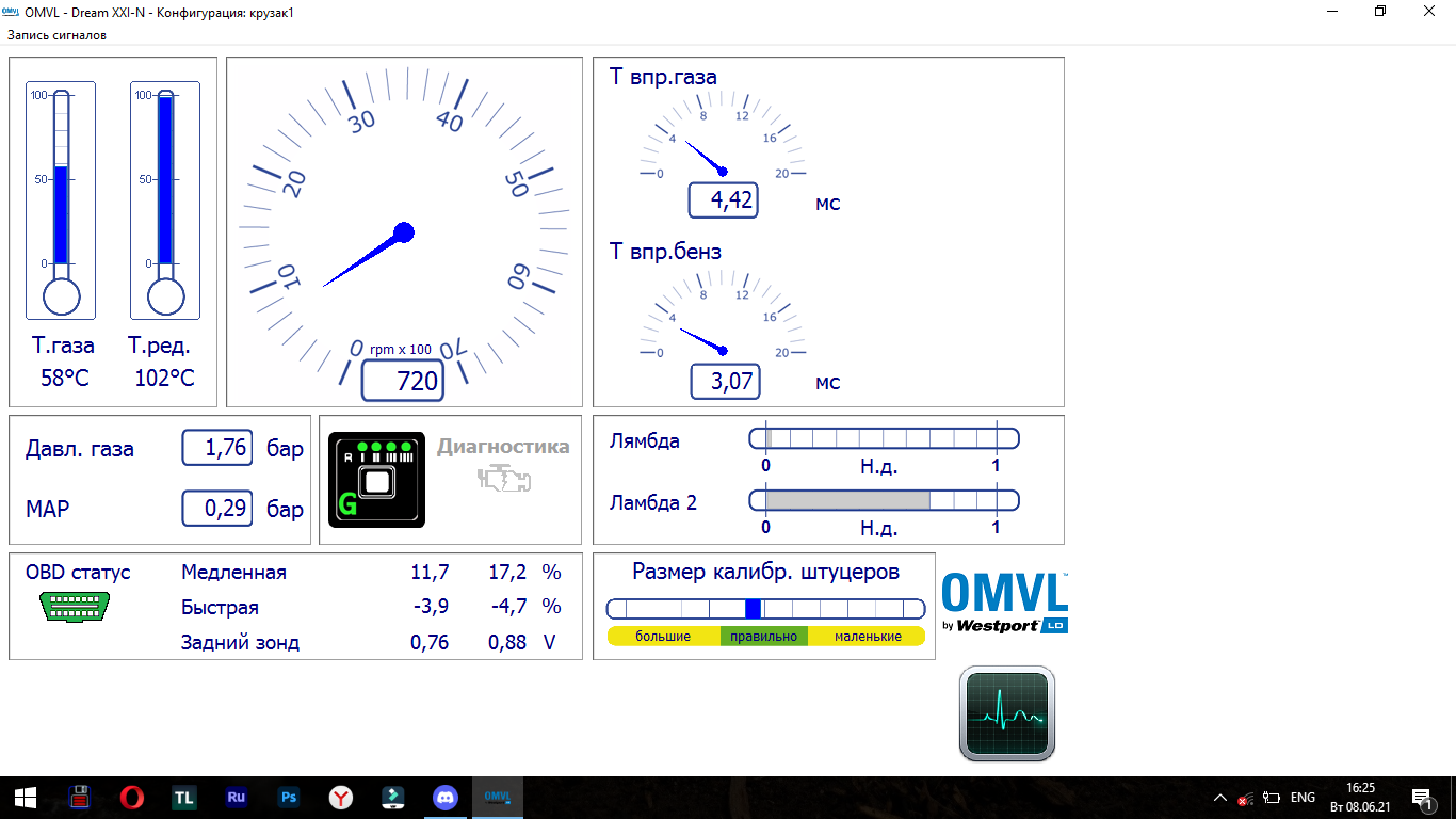

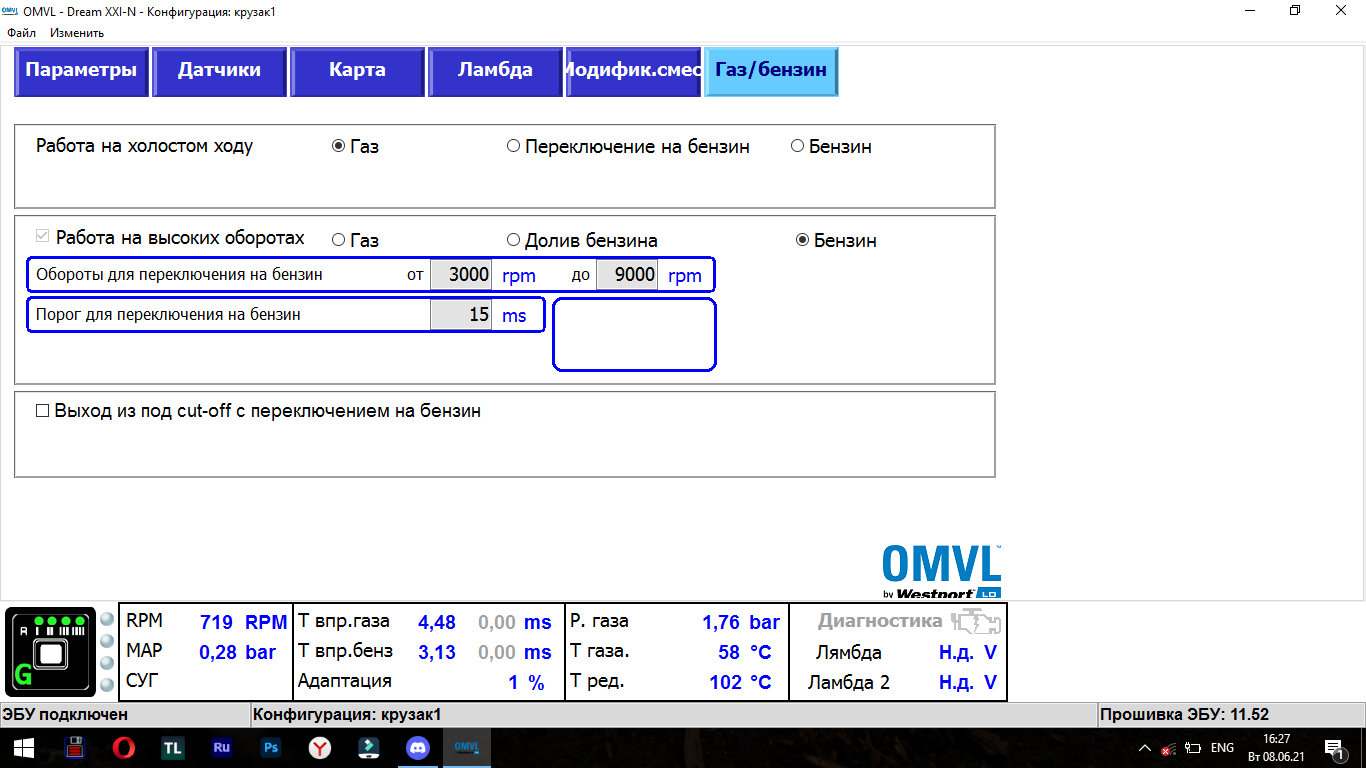

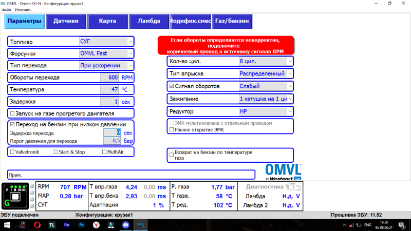

Подскажите пожалуйста кто ни будь катает оборудование OMVL?
Исходные данные такие:
Мозги: OMVL Dream XXI;
Редуктор : OMVL HP; (Полностью перебран и заменен ремкомплект)
Форсунки: OMVL FAST на алюминиевой рампе;
Фильтр циклонный. (Так же был проверен и очищен, хотя особо не было, что чистить)
Новый клапан BRC с фильтром, в замен старого на редукторе (на редукторе фильтр убран)
Дело в том, что при активном педалировании, аварийно (кнопочка пищать начинает) переходит на бензин.
Машина 238 л.с.
Карта и настройки предоставлены ниже:
OMVL_tlk3.thumb.png.a6d681493f8de67b0865e7d29849fe9a.pngomvl_tlk2.thumb.png.ca505303ada7224dd4d3465cb95c47d4.pngOMVL_tlk4.thumb.png.9ac121bf2919aa973aca45f528179950.pngOMVL_tlk.thumb.png.24695a946ee028b9981e6f074af025b0.png

102 температура редуктора на слишком много?
1.77 давление не слишком много?
  • Откуда: Orsk
  • Машина: tlk100 4.7
Давление редуктора накручивали в сервисе ГБО.
По температуре редуктора - может быть вранье т.к. датчик стоит другой, не 4.7 кОм как надо. В планах его заменить. т.к. на сервисе не было других когда перебирали редуктор.
Машина 238 л.с.
По симптомам это нехватка газа, раз клапан и фильтр новые, то остается подозревать мультиклапан на баллоне.
На мультиклапане есть скоростной клапан, он может душить подачу газа. Или забилась сетка на заборнике или сам электроклапан на баллоне. Выкатай газ, сними мультиклапан и смотри. Заранее купи прокладку под мультиклапан.
Кстати, какой клапан БРЦ? На наш двигатель должен быть красный на 8 мм. также 8 мм магистраль от баллона.

5 часов назад, DrDimedrol сказал:
Мультиклапан в баллоне так же заменен на новый прошлой осенью, (старый травить начал временами). Проблема наблюдалась что до, что после замены :sad:
Клапан BRC красный и магистраль пластиковая так же 8 мм.
Редктора вроде должно хватать, в притирочку конечно...
Или же это все не правильные настройки карты и т.п. :think:
