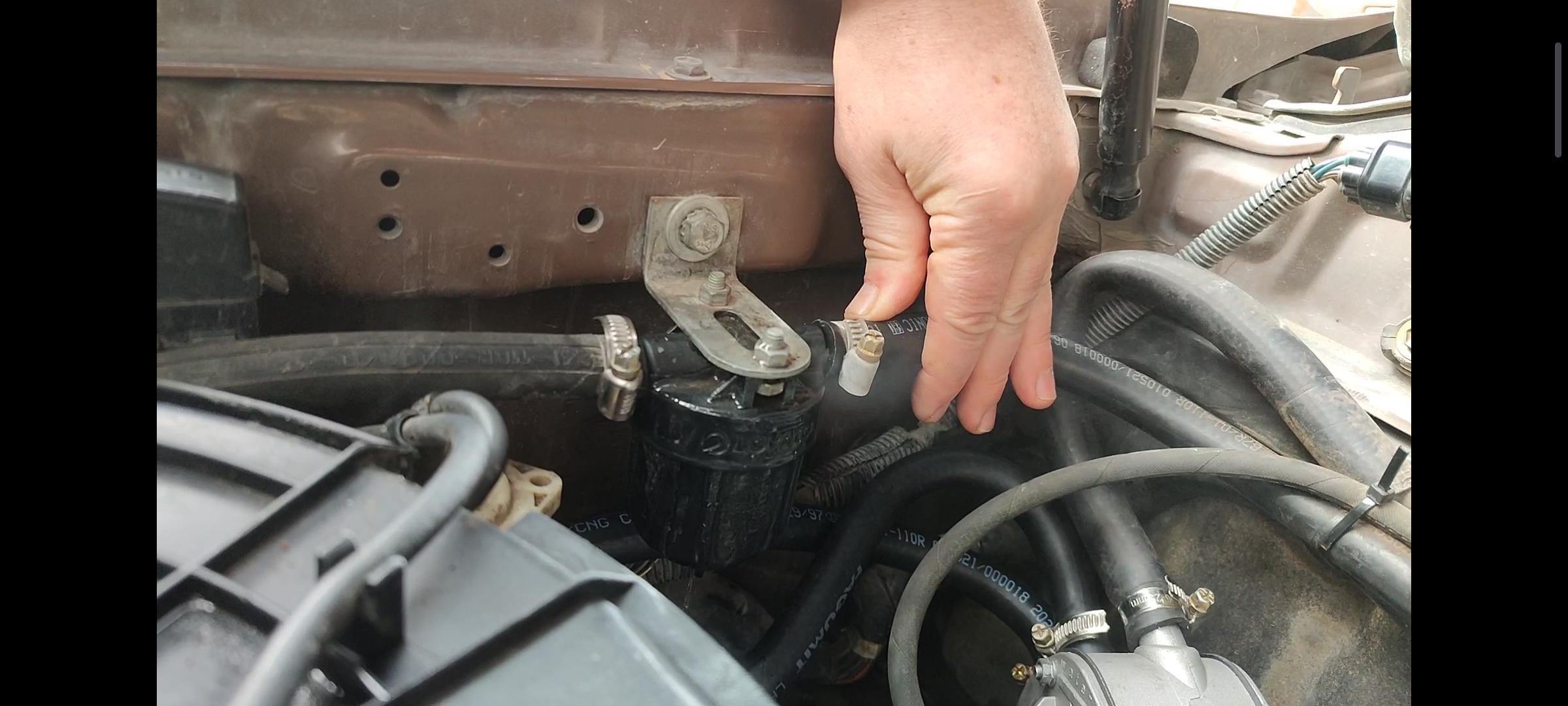

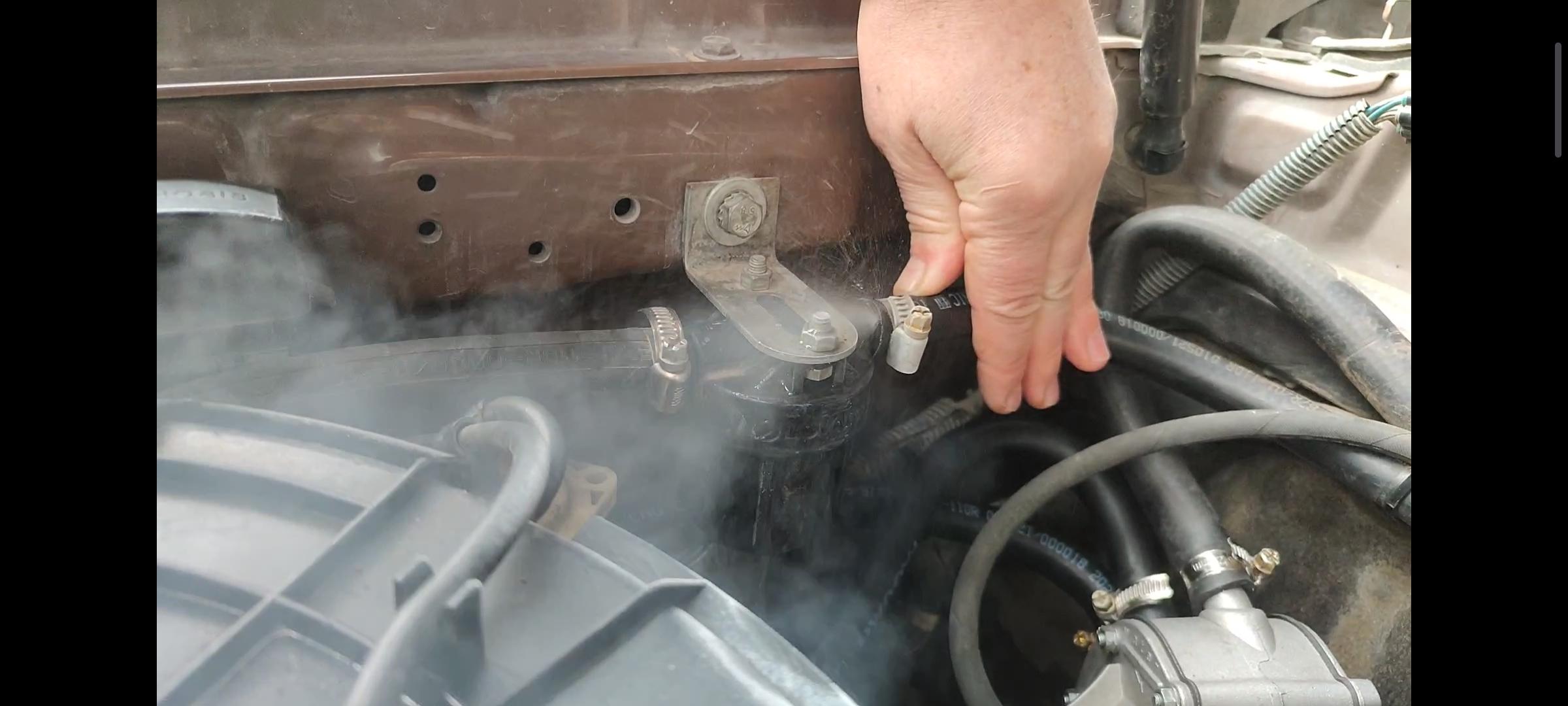

эпопея продолжилась в неожиданном ключе! С утра после штатного прогрева машина опять не перешла на газ и заглохла. Решил скинуть шланг с парового фильтра Ловато, проверить, есть ли давление в паровой трассе? Короче, на фото всё видно. Вся паровая трасса от редуктора до форсунок полная ЖИДКИМ ПРОПАНОМ! Оба мастера-газовика твердят в один голос, что попался плохой пропан-бутан и нужно сменить заправку. Этот трабл с утренним переходом на газ начался с месяц назад и я после этого заправлялся на трёх разных заправках. Причём симптомы начали ухудшаться день ото дня. Грешу на э/м запорный клапан, так как в баллоне простая запорная арматура без отсекающих электроклапанов. Хочу на ночь скинуть шланг после фильтра паровой фазы и понаблюдать-травит через редуктор жидкий газ на холодную или нет? Какие будут соображения в связи с новыми вводными?

  • Машина: Cruiser 80 3fe
2 часа назад, Dam сказал:
же написал, что заменил ремкомплект форсунок относительно недавно
2 года назад? )
если у тебя полился газ через редуктор то можно даже не ночь скинуть а сразу будет все понятно
  • Откуда: с Дону
Может это газовый конденсат и его надо просто слить из баллона?
  • Откуда: Ташкент
  • Машина: Toyota Land Cruiser 100, 4.7 мкпп
2 часа назад, kot333 сказал:
что конкретно скинуть на ночь?
44 минуты назад, Казак-берег сказал:
Даже если это газоконденсат, то его заборная трубка мультиклапана должна всосать и он прекрасно выработается в цилиндрах. По факту - это обычный пропан бутан пз баллона.
перекрыл газ на баллоне. Холостыми выработал газ из магистрали. Снял э/м клапан. Запорная резинка не задубела, пружинка на месте, всё в норме. Ответная валочная плрскость к резинке была чуть грязная. Всё промыл и притёр полировальной пастой для металла. Собрал, запустил, весь день езжу на газе. Утром буду смотреть паровую магистраль. Если опять в ней жидкий пропан, то клапан под замену.
