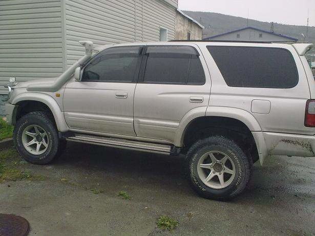

Вот я такой теперь. Зад - пружины от крузака 80 (не резал), перед проставки 3 см. Резина 275/70/16. Аморты Каяба (серая). Минус только один качает машину из стороны в сторону. Спасибо Всем за опыт по лифту, всё читал и на своём дорабатывал.

У меня раскачки нет ,но есть пробои. Напрашивается вывод что для новых или не уставших передних пружин аморты 80ки слабоваты?! unsure.gif

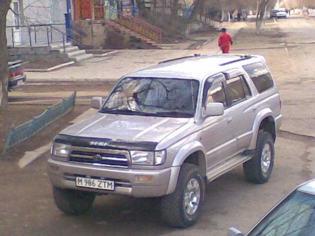

Влад, я тоже себе ставил на задок аморы от 80-ки, подбрасывало даже на ровной дороге. И было такое ощущение, что их пробивает. Пробавал утяжелять задок, возил в багажнике железяку килограмм 150. Потом снял их . Взял свои родные, отрезал нижнее кольцо вставил кусочек трубы ду 25 мм, заварил кемпом и вот уже пол года езжу кайфую!

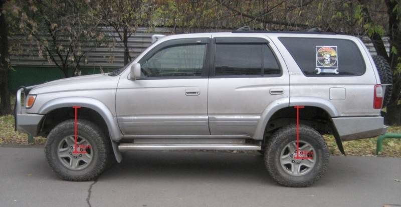

Стояли ОМЕ спереди 882 сзади 892, в принципе пружинки замечательные и свои 2" они дают честные НО только на пустой машине и расстояние между осью колеса и аркой что с переди что сзади одинаковое 58см
И головой то понимаю что не надо ничего менять и все хорошо но точит меня понимаешь червяк, подходишь к машине н не испытываешь никаких положительных эмоций. sad.gif Жопа ниже переда кажется. А уж если 4 человека в салоне+шмурдяк (которого почему то всегда много unsure.gif ) ну тут вообше не бегун а больная собака какая то. hunter.gif
Пробовал менять задние 892 на старые стандартные 80шные эффект - 0
и задние To­ugh Dog 80шные аморты +5" лифт, регулируемые
воткнул - зад поднялся на 10 blink.gif см (68 между осью колеса и аркой ) и жестко блин шо пипец dead.gif
не жестко но упруго, на пустой машине ok.gif ,
при загрузке 8ми blink.gif человек (500кг) в машинку проседают на 5см и при этом ошущения от поведения машины НЕ меняются, так же никакой раскачки очень плотно и упруго.
Про амортизаторы To­ugh Dog вообще отдельный разговор, стандартные каяба эесель-Ж это спички, собаки реально в два раза толще стандартных амортов и работают на 5. Плюс регулировки. Зажал и по трассе пилит как утюг, распустил и в пампасы. В опчем я очень доволен ok.gif
Вот так сейчас выглядит. Спереди 58см, сзади 64см.
Сзади железный бампер с калиткой и запаской, доп бак на 70л, и мебель в багажнике, это все где то + от 150 до 170кг smile.gif
[attachmentid=96464]
