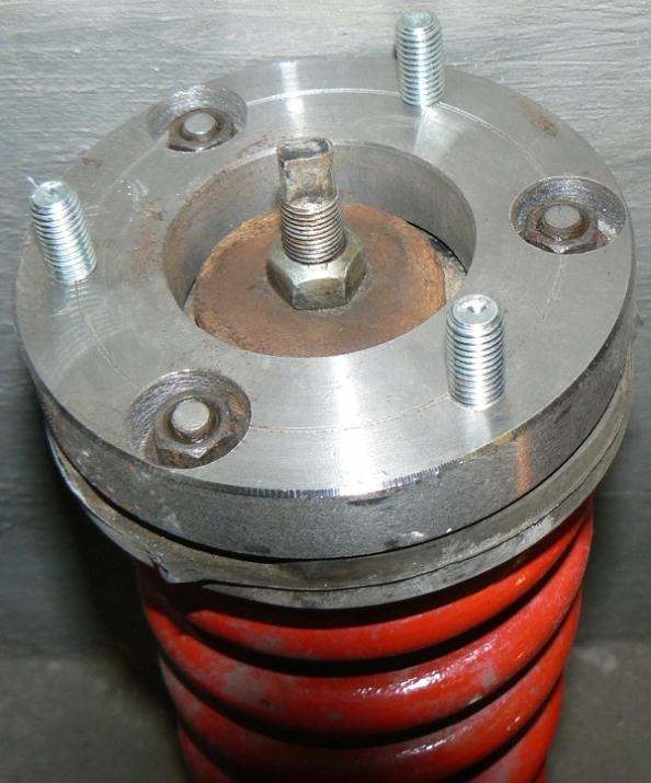

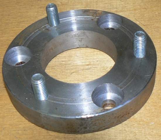

В проставке, если посмотреть на чертеж 6 отверстий 3 без резьбы 3 с резьбой
В те 3, которые без резьбы, вставляются родные шпильки. Точнее проставка просто одевается на них и прикручивается гайками. Если внимательно посмотреть на чертеж то те 3 отверстия которые без резьбы состоят из 2-х диаметров 1-й меньший для шпильки 2-й больший под гайку и головку, что бы затянуть гайку.
Стойку разбирать не надо просто одеваешь на нее проставку затягиваешь 3 гайки Потом всю конструкцию ставишь на место и с верху через отверстия крепления стойки прикручиваешь болтами. Получается что стойка крепится не шпильками торчащими вверх а болтами закрученными в низ.

Можно и так наверное, но мы ж лёгких путей не ищем :-)
Точно уже не помню почему на болты посадил, но видимо не мог найти подходящую головку, чтобы прикрутить проставку к верхней опоре. rolleyes.gif

Я сделал так[attachmentid=99264]

Одна сторона[attachmentid=99266]
  • Откуда: Чита
  • Машина: Toyota Hilux Surf, 1999, RZN185, rear truetrac
Вторая сторона[attachmentid=99267]

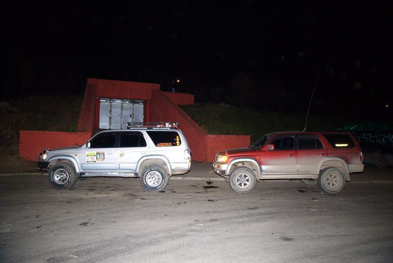

To: Romanoff Vlad Где-то на фото заднего колеса потеки масла, походу сальнику sos.gif , Сорри что не по теме thank.gif
  • Откуда: Рязань
  • Машина: 4Runner 215 Limited 1GR 2005
1172802[/snapback]
Уже давно исправлено! buzz.gif Сальник протек из-за забившегося сапуна sad.gif Буду выводить.
Спасибо за замечание.

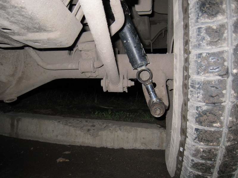

Продолжаем эксперименты с лифтованной подвеской...
Заменил задние амортизаторы - 80шные показались мне слишком жёсткими + была раскачка, поэтому поставил родные от прадо 95 (токико) и удлинил сваркой на 6 см пруток + кольцо (см.фото) = итого получилось около 8 см - это как раз величина лифта задка. Стало помягче, раскачка влево-вправо уменьшилась, но не ушла совсем, видимо сказывается жесткость пружин от Влада, они ж у меня не сурфовские...

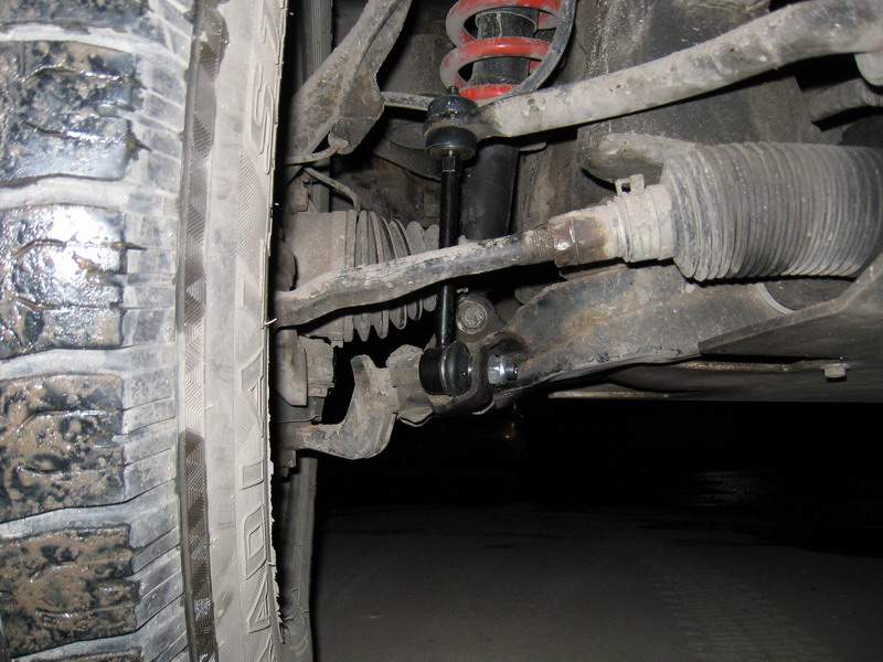

Заменил стойки стабилизаторов спереди на более длинные, от 130 Сурфа, они на пару см длиннее - стаб стал параллелен земле и резинки стойки перестали жеваться. По идее передок должен стать помягче, но я пока не заметил.

Я сделал ввертыши из 6-граника, правда проставка у меня 1,5 см...пришлось родные шпильки подрезать!
