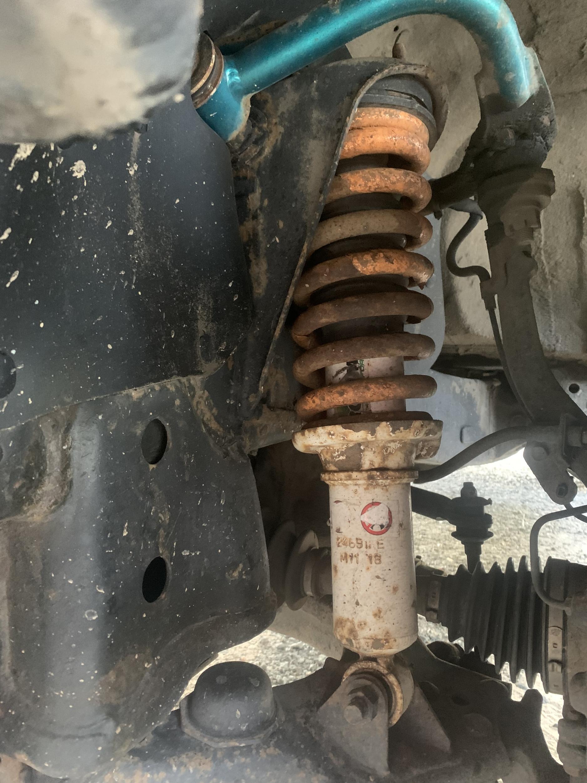

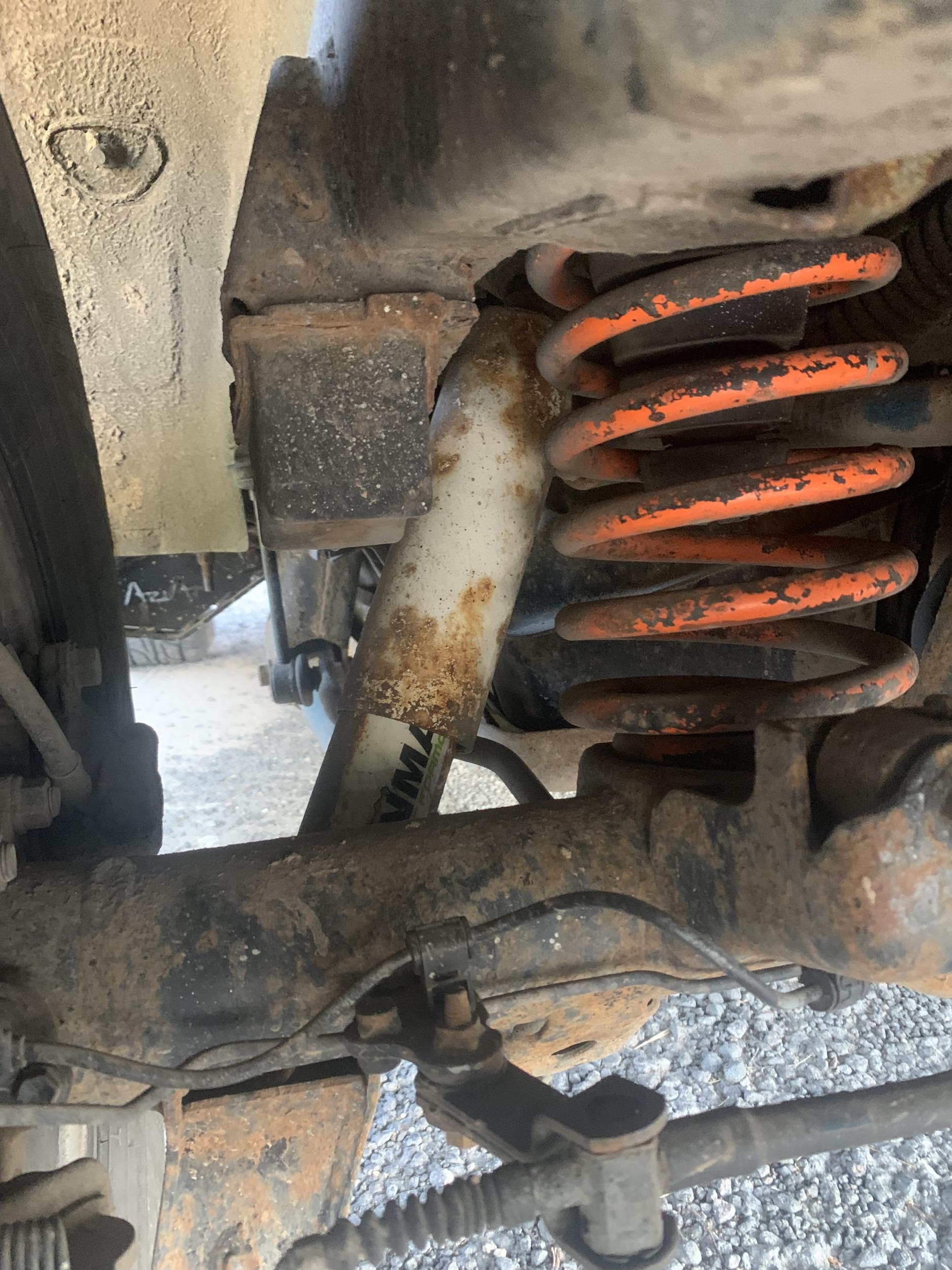

Я брал полный лифт комплект вместе с пружинами Зелёный мужик. Сейчас точно не вспомню но толи без доп нагрузки то ли самый мин +
За 3 года пружины так заржавели что номера хрен там найдёшь.
По допам у меня стоит только лебедка и оба бампера алюминиевые. Колеса 31 на очень легком литьё.

26.07.2021 в 13:03, miroha сказал:
Прикол передних заключается в том что чашка куда упирается пружина не приварена, Путём подбора проставочные колец у них или у токаря можно регулировать высоту подъема морды

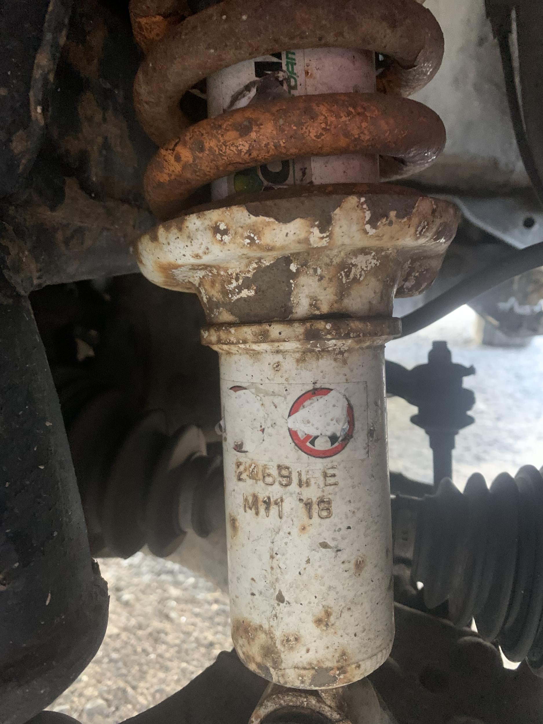

У меня задние были примерно в таком же состоянии - краска на средних витках прям вся слоями облупилась. Передние, как ни странно, внешне - нормальные. Но сзади у айронмена отломился шток, поэтому поменял только зад на РИФ. Сказать про них могу следующее: размеры один в один с Айронмен, что в выдвинутом состоянии, что в сжатом (амморты); сделаны... ну, несколько топорнее что ли, хотя, надеюсь года три проходят. Жесткость по пружинам схожая. Ощущения - как будто новые айронмены, ну и стало чувствоваться в сравнении, что передние амморты тоже "ослабли". Единственное, звук у РИФ аммортов - иной, свистящий такой, высокий (типа: "псык-псык", даже при небольшом крене - было необычно сначала). Если зиму нормально отъездят, то и спереди амморты сменю, а пружины оставлю. И - да, пружины не мягкие (+200 заявлено у РИФ, но и айронмены такие же были).
