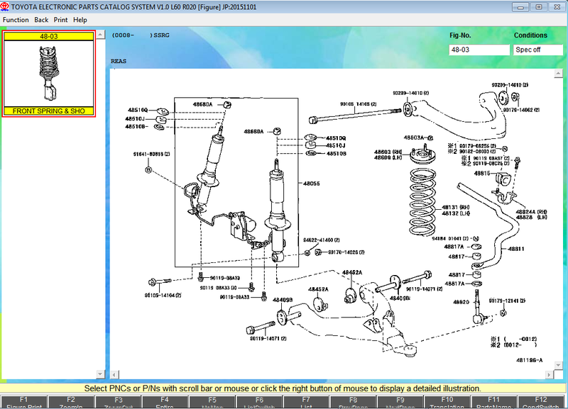

что за стойки ?
и как это разбирать?

Обыкновенный X-REAS , регулируемая жесткость. Разбираешь да и всё, можешь обыкновенные поставить аморты, если эти сдохли, всё подходит

Так при снятие масло вытечет.
как добовлять и прокачивать?
Да, скорее всего.
Думаю что никак,  Выбрасываешь и ставишь новые, обыкновенные газомаслянные. Не уверяю, но я не слышал чтоб их ремонтировали. Да и любая прокачка амортов это от лукавого.. тем более на сурфе стоимость их не велика а ходимость... ну 100 тыс можно смело ездить а там по усмотрению. Я после 100 сменил на новые, хотя старые не были вытекшими.

разобрался,есть соединение с клапанами
ни чего не вытекает
