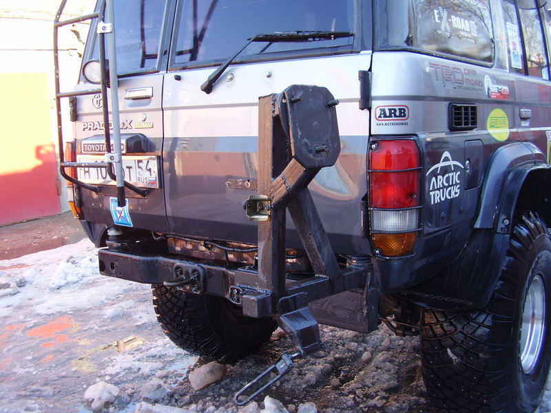

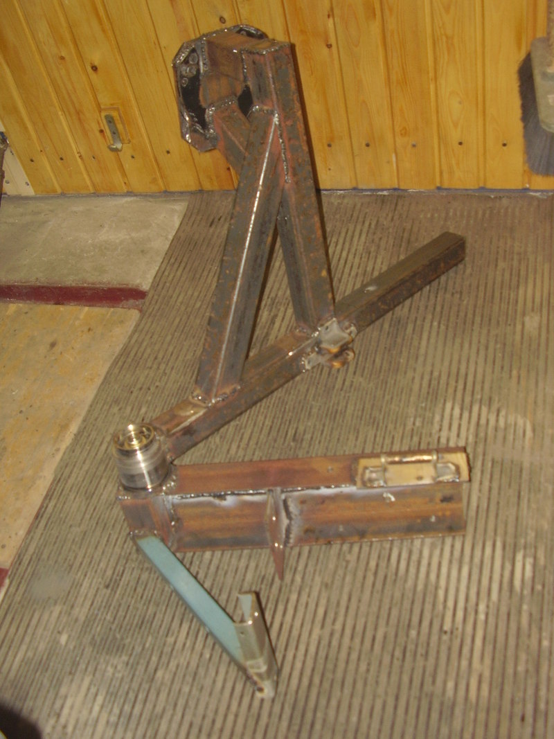

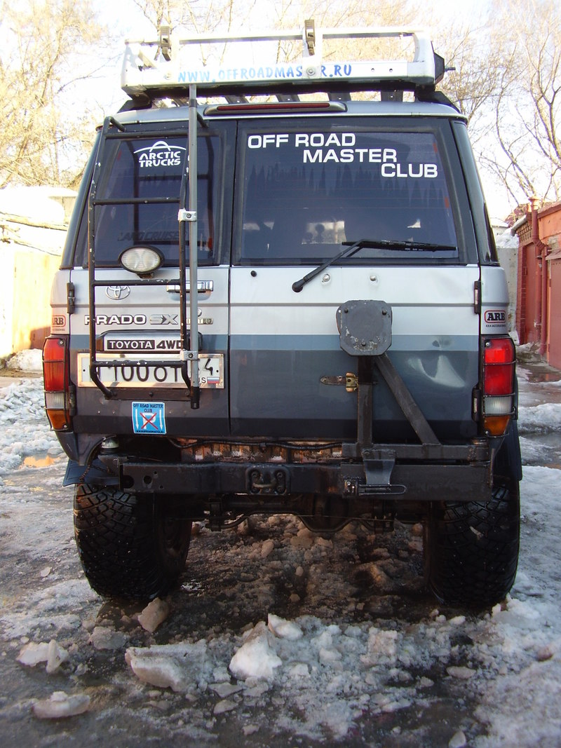

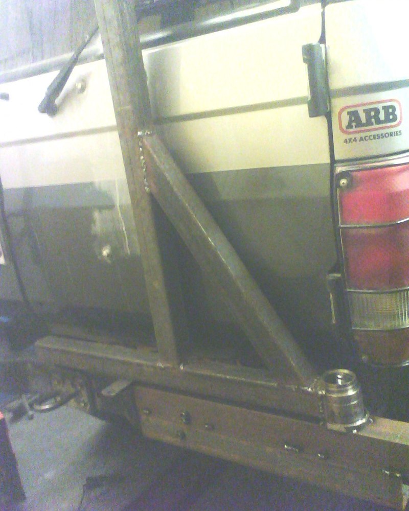

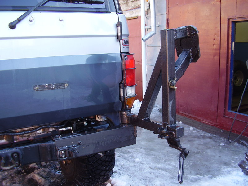

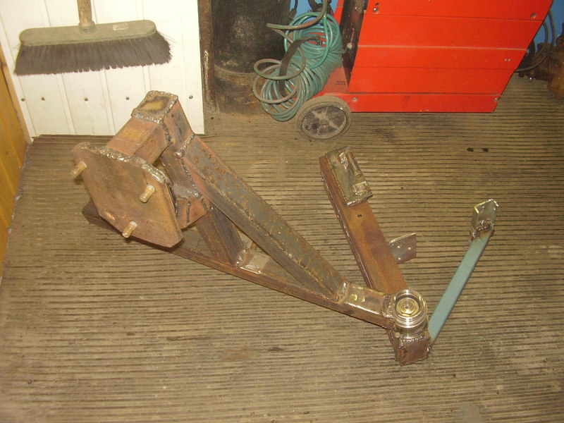

    Калитка:

    с покраской не поторопился?

    А что за причиндал на двери? Или калитка еще и к двери крепится?

    я подозреваю- это упор под резиновую пятку, чтобы гасить колебания калитки. как не крути а 2 точки маловато, тоже подумываю про упор на двери

    Брякать,  греметь и болтаться и так будет! Тут пяткой не поможешь! Тут конструкция изначально очень слабая!

    слабая в районе шарнира или замка? или в любом раскладе нужня третья точка?

    Брякать,  греметь и болтаться и так будет! Тут пяткой не поможешь! Тут конструкция изначально очень слабая! r
    Ага. Расскажи об этом инженерам Kaymar, вот они удивятся!
    • Машина: Lj78, 1kz-t, мех. ТНВД, МКПП, сцепление 1-kd, 38" AT-405, 4"+2", all locks, родная только рама
    На самом деле калитка изготовлена еще до поездки в Арктику, и успешно прошла испытания под 38 Арктиком по зимникам и тундре. Не брякает, не гремит, никаких проблем не доставляет.
    Есть два минуса:
    -не дает полноценно открыть багажник, т.к. колесо слишком здоровое
    - большой вес изделия - буду делать такую же из алюминия.
    Красил кисточкой - т.к. сварил в ночь перед стартом - долго ждал замок :(

    Третью точку негде крепить!  Просто когда решил себе делать бампер с калиткой, много пересмотрел готовых изделий  в том числе и фирмовых калиток! Везде запаски очень сильно болтались, хотя и не отваливались. Сделал по своему, результатом доволен!
    @@Stalker., Ну не боги горшки обжигают!
    @@Shtap,  Без обид но с трудом верится!  Фляжная застежка не дает мертвого прижима, соответственно запаска тем более такого размера и веса будет болтаться сантиметра два-три минимум! Если ее прижать к двери то кузов от рамы живет своей жизнью, тем более с бодяком! Резинка будет ерзать и скрипеть! Ну это сугубо мое предположение! ;)
