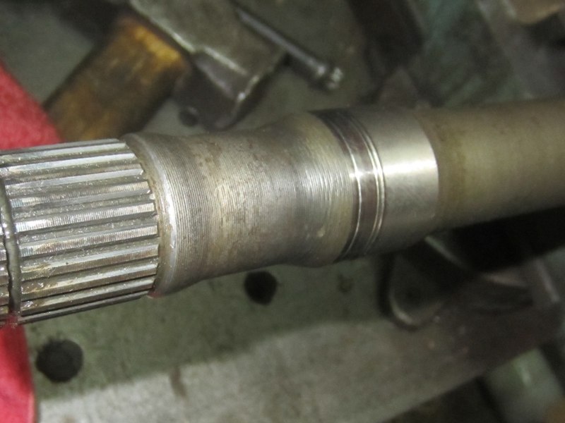

Произвели замену - шрусы NKN, все остальное оригинал (прокладки, , сальники, втулки, подшипники). Валы не менял.
В приложении фото левого вала, похоже это та канавка про которую вы говорили.
Ощущения положительные, похоже даже быстрее и мягче едет.
Почему-то остался не большой стук справа. Изредка появляется. Не могу понять пока почему. Все внутри новое.
Изменено пользователем 1234567890
  • Откуда: Царицын
Канава хорошая! А шлицы как? Если такие же, то лучше поменять. В следующий раз.

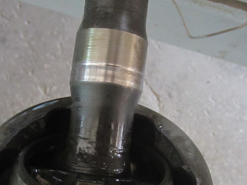

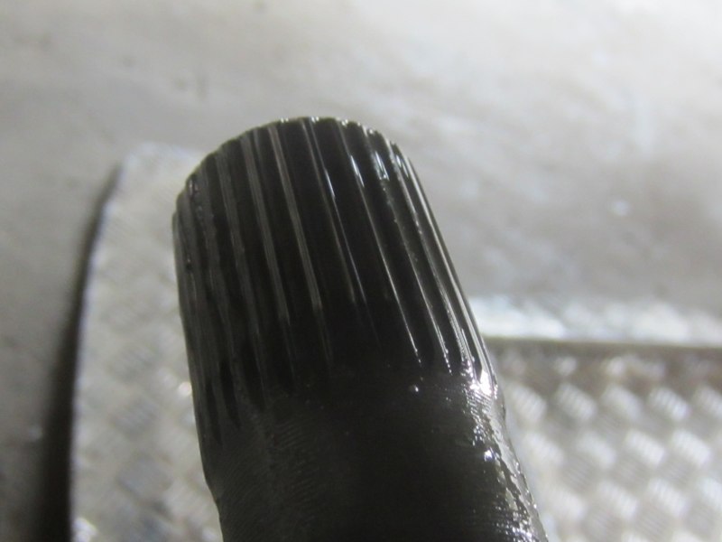

пару фоток только
  • Откуда: Царицын
На 1-й фотке ничего не видно, на 2-й вроде нормальные.
