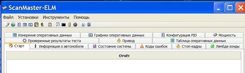

с адаптером на ЕLM офигенно работает прога
сканмастер

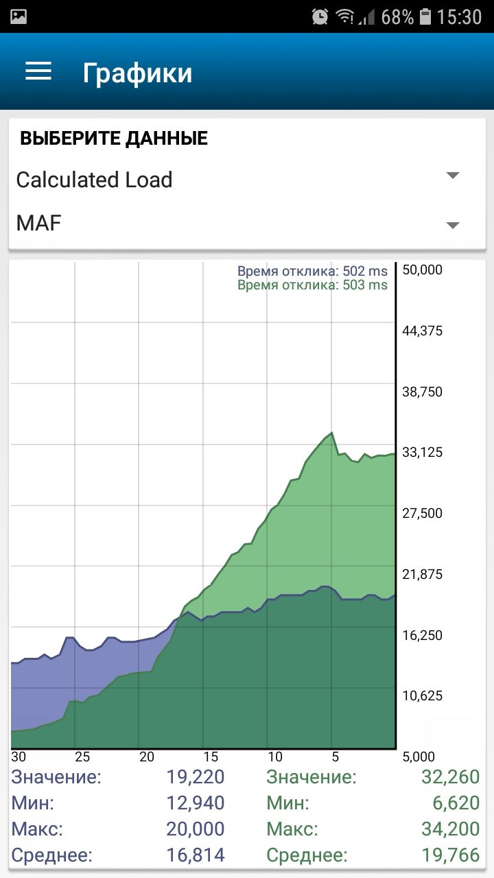

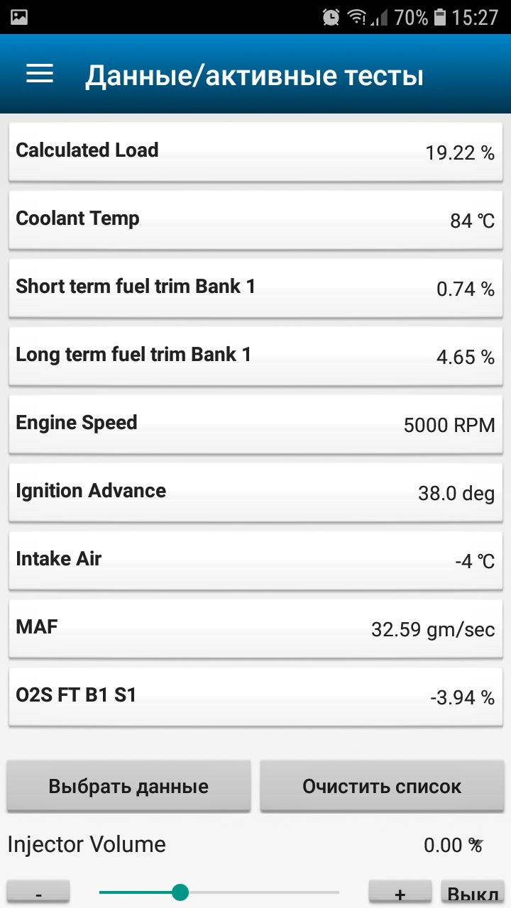

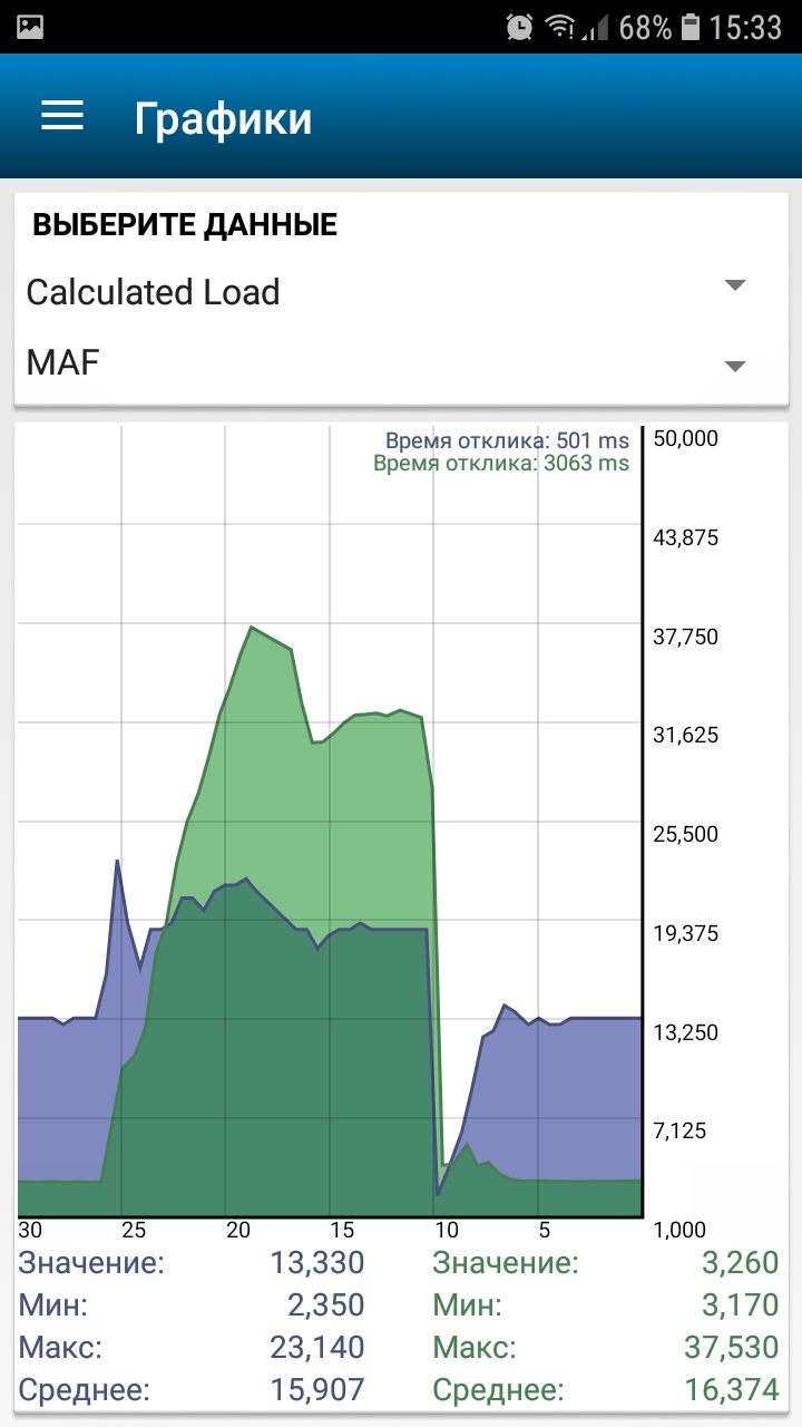

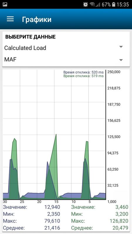

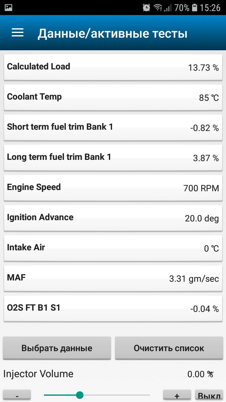

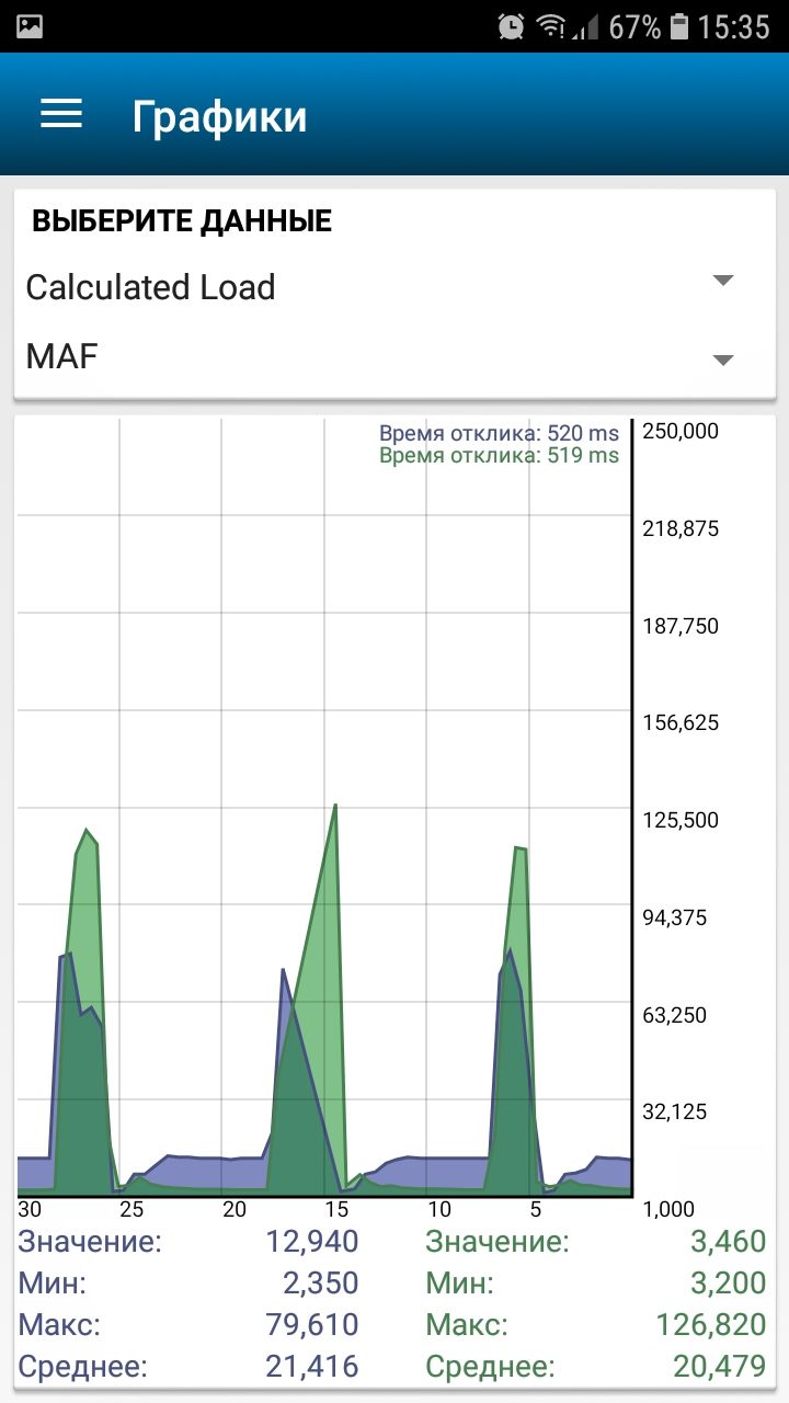

Обладатели 5vz с обд2, у которых есть возможность подключить TORQUE или TECHSTREAM, могли бы выложить параметры работы двигателя на ХХ и в диапазоне оборотов до 4-5 тысяч без нагрузки (стоя на месте).
Особенно интересуют параметры объема воздуха и % загрузки двигателя. А в идеале скриншоты или в идеале графики параметров от оборотов ХХ до 5 тысяч :rolleyes:

Графики 1 плавно 2 быстро 3 кикдаун

@X-Formбольшое спасибо! Нет ли возможность первый график в виде csv файла экспортировать?
