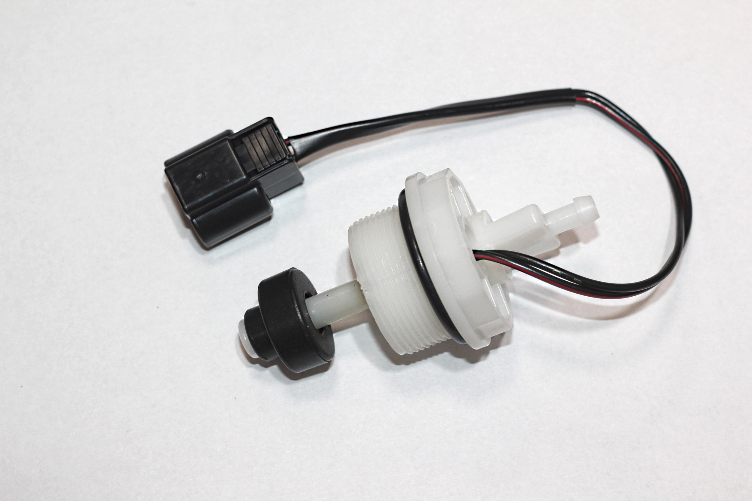

    По крайней мере на сурфе (и что-то мне подсказывает что на крузаке ничего нового не изобрели) поплавковый датчик стоит. В фильтре емкость для воды объемом с полстакана. Поплавок датчика сработает раньше чем заполнится емкость. Вся эта конструкция поплавкового датчика выкручивается снизу из фильтра. Оттуда отходит провод как раз датчика. Советую проверять после замены. Мне в мире автомасел не воткнули на место разъем sad.gif

    Датчик работает просто, плотность воды больше чем ДТ, а датчика где-то между ними, в результате в ДТ датчик тонет, а в воде всплывает (в нем магнитик видимо, который геркон замыкает в направляющей по которой сам ездиет)

    Есть варианты : попловок может быть заклинен на оси, обломан провод, идущий на датчик и там дальше.
    При следующей замене фильтра фишку подключи и "поиграй"   :) с попловком, зажигание не забудь включить.

    А почему надо для проверки поплавкового датчика ждать следующей замены фильтра? Что сейчас мешает выкрутить нижнюю заглушку с поплавком из фильтра и проверить работу датчика? Потеря стакана солярки???
    • Машина: TLC100VX1HD-FTE
    Или два контакта перемкнуть в штекере,чтобы посмотреть загорится на панели лампочка или нет..

    А такой вопрос у меня лампочка при включении зажигания горит при заводе тухнет,но нет на фильтре датсика и проводки к нему вообще нет?Как ее провести?
    Штатно проводка заложена, на фильтре скорее всего проводжа отломаны, Датчик стоит в нижней заглушке фильтра
    зачастую провода отламываются под корень

    Я купил эту штуку но проводку с подходяцим разьемом не нахожу.
    Возможно удалили, размотать косу (особенно если там есть не штатная изолента). Думаю концы в косе найдутся
    Схема не сложная, один провод на массу, второй к панели приборов на лампочку.
