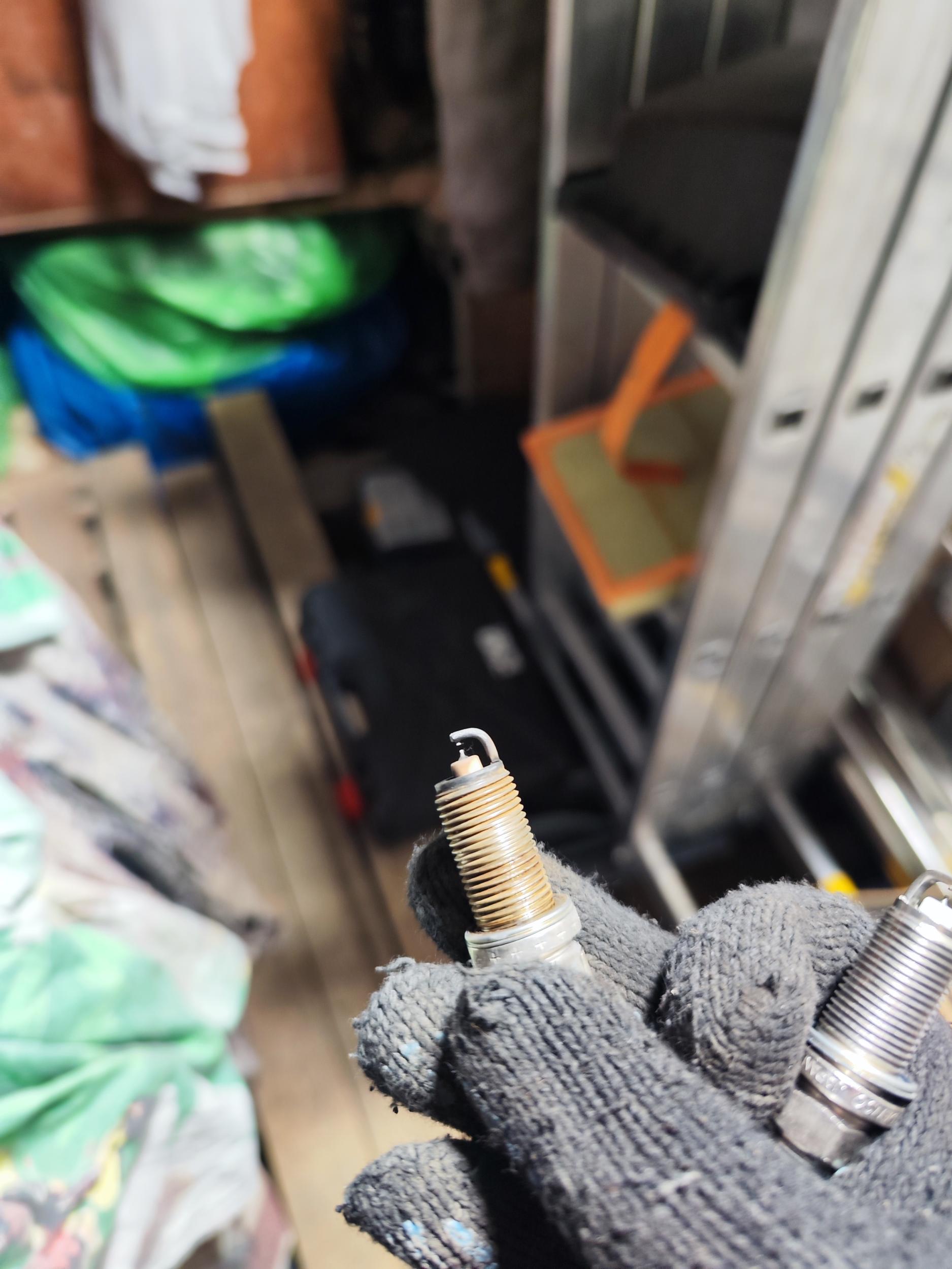

    30 минут назад, санчо789 сказал:
    Сколько обычные ходят?
    Я менял после 50 т км пробега. По состоянию свечей можно было не менять.
