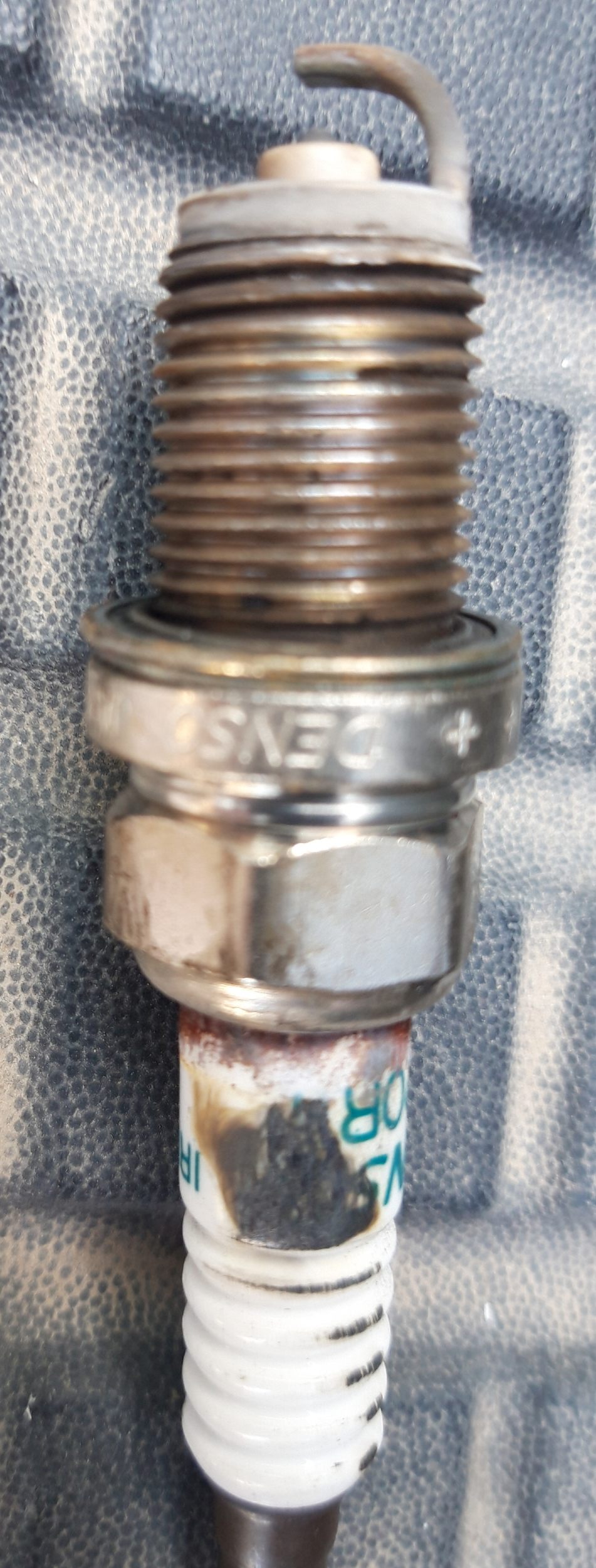

Ну пробой на фарфоре при таком зазоре в электродах как-бы и не загадка, наконечник катушки должен быть тоже с прогаром само собой. А вот электрод так выгорает не спроста. Может конечно и брак.
Наконечник изнутри подкопченый был, я его, как смог, почистил и от Тюмени до Омска мне хватило. В Омске наконечник поменял и катушку взял в запас. Прошел с того момента уже 7 тык, не понадобилась. По возвращении домой, проверял свечи - все в норме.

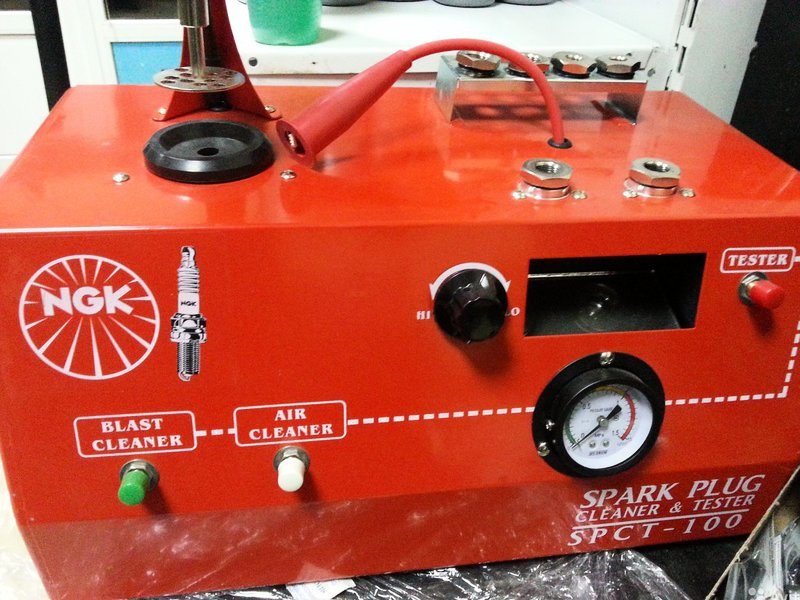

2 часа назад, swyazist сказал:
существуют стенды для этого
Анекдот вспомнился:
Приезжает новый русский в автосервис, говорит:
-Кондиционер не работает!
Механик посмотрел:
 - Да у вас тут отверстие в радиаторе, фреон ушел, сейчас я диаметр померяю, заглушку подберу и запаяю.
-Да, чё там мерять - 7,62!
Глядя на мою свечу, тащить её на стенд - бесполезно :) .

В 15.10.2018 в 18:32, bbn сказал:
Тогда выходит бракованная свеча, или продавец шельмует, подкидывает в коробку одну левую.
Мне, походу все левые попались)... На пробеге иридиевых Денсо SK20-R11 в 35 тыс. появились пропуски зажигания в 6м цилиндре на высоких оборотах. Начал со свечи. Достал- полностью отсутствует центральный электрод, пробой на корпусе.... Соседняя -с наполовину сгоревшим электродом. Я так понял- иридия там не было)...
  • Откуда: Севастополь
  • Машина: Lexus LX470
Вот, собственно, оригинальная свеча. Бралась в автомагазине по средней цене...

05.06.2019 в 12:46, Nemo124 сказал:
Оригинальная свеча куда? У вас в подписи написано lx470, к этой машине эта свеча не имеет никакого отношения. Ну и зазор у неё на мой глаз в километр, какое напряжение нужно чтобы пробить такой зазор? Вот и пробило изолятор.

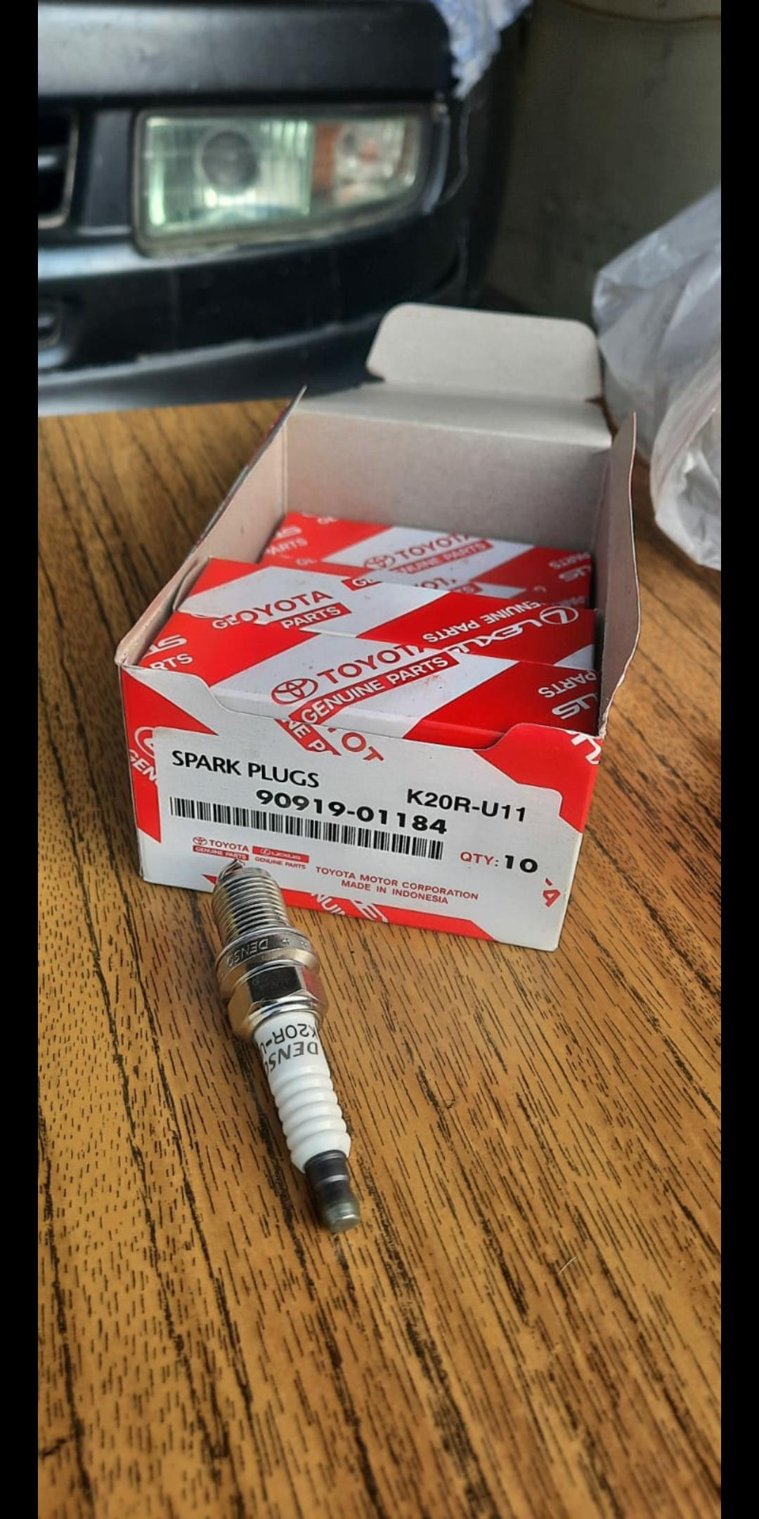

  • Машина: мерседес W 163 3,2 TLC 100 4.7
Всем Привет! Такие свечи можно ставить на ТЛК 100 4.7
23.04.2023 в 13:31, санчо789 сказал:
Всем Привет  Так можно ставить такие свечи ТЛК 100 2006 гбо нет. Заранее благодарен.
Или эти 9091901166
  • Откуда: Архангельск
  • Машина: ТHL 3.5 FWD
FK20HR11
  • Откуда: Мытищи
  • Машина: TLC-100 2004 год бензин TLC Prado 121 3.4 бенз. mazda cx-5 2
Обычные свечи: 90919-01166 или  Denso K20R-U
Иридиевые свечи: Denso SK20R11 или по каталогу идет номер 90919-01210.
Ставил за 12 лет на 100ку и обычные и иридиевые. Если бензин нормальный, иридиевые ходят дольше.
