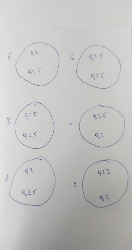

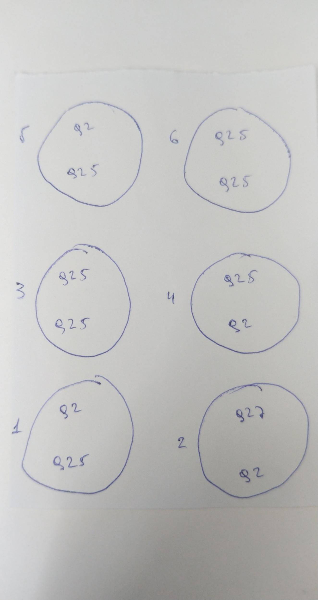

Мужики, пробег 170. Зазоры такие намерил.
По опыту скажите,  стоит шайбы сейчас менять или ещё сотню выдержат?

2 часа назад, Makok сказал:
Я бы оставил как есть, нормальные зазоры, все в допуске. 100 тыщ может и не протянут, но поработают ещё. Для подстраховки толщину шайб померь, шпаргалку на будущее сделай, примерно будет понятно какие заказывать. По шайбам срок поставки большой как правило.
