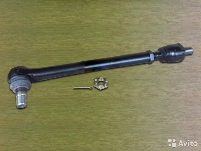

у меня рулевые наконечники мтз цена 600р в сборе, 150 р ремкомплект
суровый наконечник
А  резьба там какая  ?  У меня в  цилиндре дюймовая  3/4  16 ниток .
резьба М22*1.5, конус 21 на 24мм вроде
ШСы на цилиндре ЛТЗ  стоят 3/4дюйма, а далее на кулаках МТЗ наконечники

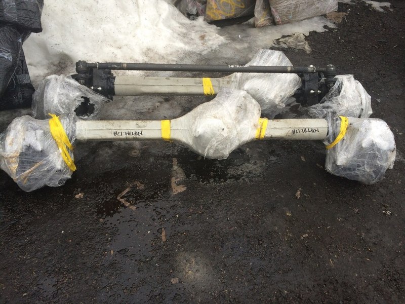

Хочу вот такую тягу
Те  никаких  шс  и открытых элементов .  Только вот не могу нигде данные  по резьбе  найти , надо будет по магазинам тракторным поездить со штангелем и резьбомером.

О  не  , Я  от этого как  раз избавится  хочу  .
Хочу вот такую тягу
Так же мысль возникла  от 100ки  тягу рулевую применить , вроде  тоже  довольно мощная  железяка.

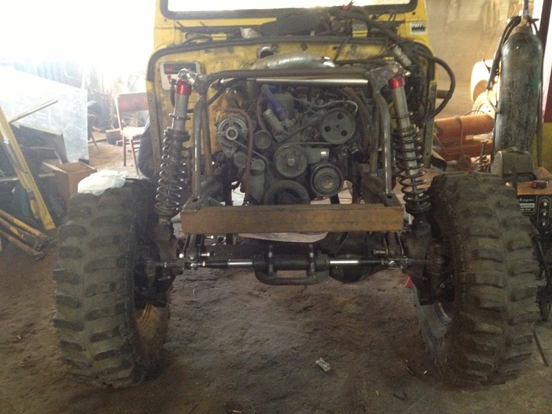

прикол в том что в варианте когда у меня такие же ШСы стояли на кулаках, их разбивало прям после гонки, а тут на себя берет все тракторка, а они нужны только для угла при повороте, даже в открытом варианте люфта нет

у меня такие тяги стоят от патфайндер3 16мм диаметр тяги всего
за два года поменял одну
вторая два сезона уже без люфта
но! у меня перед легкий,
более мощные стоят на 100ке тлк
хотел сначала их поставить,но подумал перебор,так и валяются.
Для вашей компоновки думаю самое то,в размере тракторным не уступят

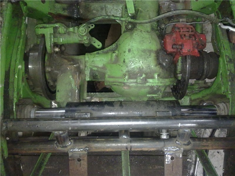

я использовал пыльник от рейки,только чуть меньший в диаметре,что бы плотно на гидроцилиндр одевался,под хомут

нашел старые фото
тут видно

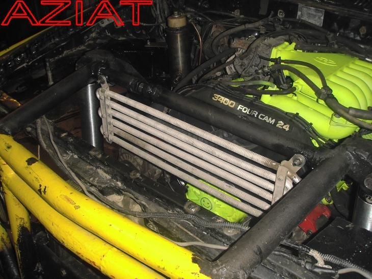

кстати у кого какие радиаторы на гидрорулях  стоят ?
у меня вот так было
Больше 60 градусов масло не грелось никогда  .

у меня вот так было
