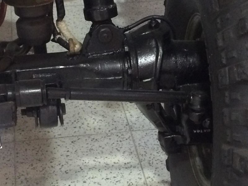

Хочу вот такую тягу
Зашел вчера в  тракторный  магаз ,  подержал в руках тягу  от JCB  12602253
http://www.auto-23.com/upload/thumb/iblock/f6f/f6f78db6943384ec70a040e7ed0e5239.jpg
железяка  охрененная  . Любителям взвешивать детальки  на  электронных весах точно не понравится :laugh:  .
диаметр резьбы  со стороны  цилиндра  22х1,5 . Диаметр резьбы  со стороны  наконечника  24х1,5 . Диаметр пальца  рулевого по середине  28 мм .
Вот теперь думаю - брать тягу  целиком  или  только шарнир и  к  нему  прилаживать рулевой  наконечник от лап . Кстати родной  наконечник  вольво держит 38 е богера  или  умрет быстро ?
на "морковке" родная тяга вольвовская с родными наконечниками интегрирована в ГОРу. Колеса там 39.5 боггер резанный, как мы знаем...
http://www.land-cruiser.ru/uploads/monthly_07_2016/post-269-0-53078100-1469542983.jpg
Изменено пользователем ovod03
на "морковке"
Ага ,  и шарниры  там от трактора  на  цилиндре стоят .
Только у  морковки вес  на  300 с лишним меньше  моего расчетного .
