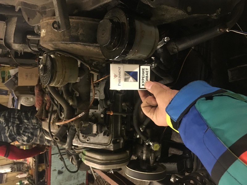

Ребята, нужна помощь: собрал рулевку - гидроцилиндр и дозатор от ЛТЗ, насос от Ауди, бачок родной тойотовский остался. Залил лукойловский атф. При первом вращении руля, колеса начинали крутится только через 1,5-2 оборота. Избавились от воздушной пробки - стало крутить нормально. Но! После второго выворота руля из бачка выкидывает часть жидкости и все начинается заново. Как это вылечить? Может бачок побольше поставить?

Важно что бы  от бачка  к насосу  была  короткая  магистраль и  максимально возможно толстая .
  • Откуда: Пермь
  • Машина: Toyota Land Cruiser 70
Объём бачка не важен?
Бачок разместить ближе к насосу?
Сейчас сантиметров 40 получается, этотмного?
Магистрали из чего лучше сделать? Сейчас стоят рукава высокого давления
Не очень .
Чем ближе  , тем  лучше  .  И  шланг от бачка  к  насосу  внутренним   диаметром  18-20 мм .
ну  конечно же  РВД . Обратку   от клапана  к  бачку  и  от бачка  к  насосу  просто  армированный  маслостойкий  шланг .

А как связана длина магистрали от бачка до насоса с выплёскиванием жижи?
У  насоса  возникает масляное  голодание  ,  он начинает захватывать воздух , масло пенится  , а  пена  выходит из бачка .

 маленький штатный бачек у меня отказывался по нормальному работать
пока 2х литровый не сварил,заливаю где то 1.5 литра
масло хорошо вмгз работает
пролей литражом систему
+2 или +3 литра
открути с цилиндра и пролей, потом другой шланг, в системе после этого будет совсем чутка воздуха
далее как амеры прокачай систему без заведенки на домкрате раз 15 крутани по упорам, далее заведенка так же раз 15 по упорам, далее дать остыть жиже, с горячего в холоднее просто абсолютно весь воздух выйдет, если не выходит то проблема в установки
по фото вижу какую скрутку шлангов на бачок, не понятно....

Прокачал систему - по очереди откручивал шланги от ГЦ и крутил рулём, все это до тех пор пока не побежала чисто жижа без пузырей. Вроде вся проблема пропала, но все таки со временем бачок поменяю, тем более что подцепил все неправильно - из бачка выходит два соска (толстый и потоньше), тот который тонкий подцепил к насосу, сечение где то 10-12 мм. Вроде все работает, уровень в бачке при поворотах колёс не меняется.

1. красоту наведи без изгибов верх низ
2. бачок должен быть капельницей идеально, т.е. над насосом, ну или выше уровня насоса и на стороне как у всех практически
3. забор на насосе глянь сколько внутри сечение такой шланг и монтируй, жирнее смысла нет,
4. радиатор поставь чтоб было охлаждение ну и датчик чтоб не перегреть жижу

1. Красоту обязательно наведу (сейчас авто только строится)
2. Сейчас бачок сантиметров на 15 выше насоса
3. Так и сделаю
4. В какую магистраль ставить радиатор?
