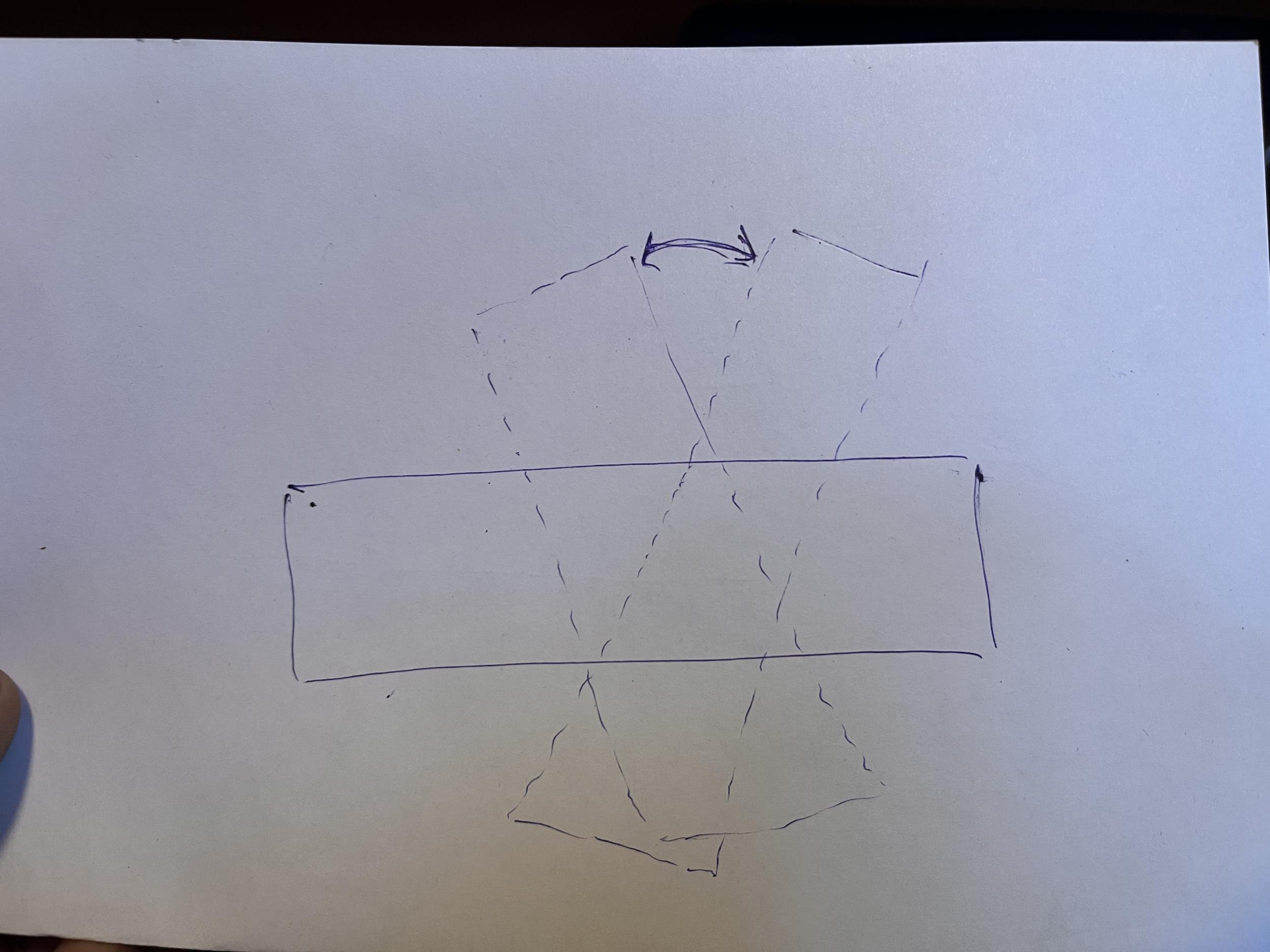

В своё время, возил машину в Сочи, Мне вкатили мост, полностью его перебрали на новых запчастях. Не помню через какое расстояние, но точно по приезду в Москву уже был люфт. Подтянул. Потом ездил достаточно долго, потом опять люфт появлялся. Ньюанс связываю с хоть и небольшой выработкой на цапфе , под посадку внешнего подшипника. Может 1-2 десятки. Обойма внутренняя даже при таком люфте, от ударных нагрузок, на больших колёсах, не только прокручивается, но и люфтит на скручивание. Как по мне это и выводит в основном преднатяг из допусков.
