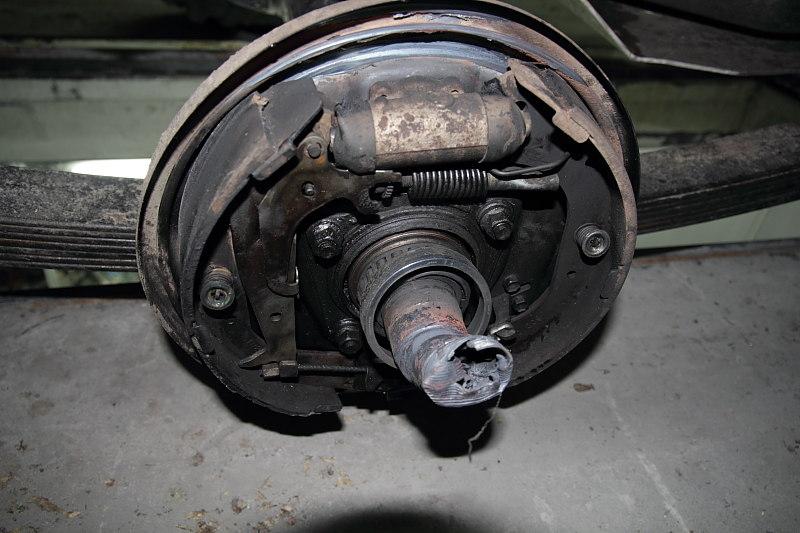

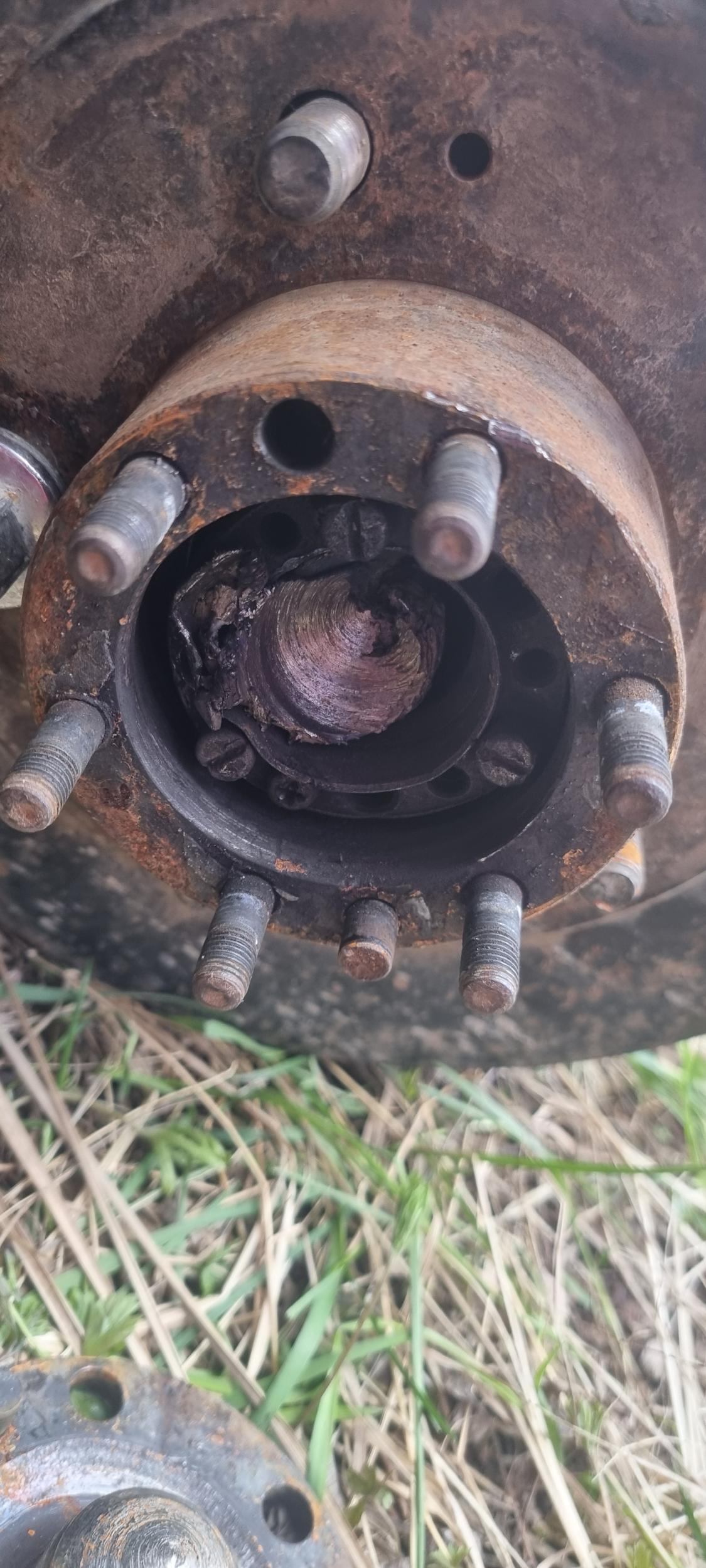

Я так понимаю - это полузагруженный задний мост?
Полуось скрутило.
И наверное не оригинальная полуось.

59 минут назад, BoneCracker сказал:
Ну да, не бывает.
  • Машина: Cruiser 80 3fe
58 минут назад, BoneCracker сказал:
Ну да, не бывает.
что это фото должно означать? или желание написать хоть что нить пересиливает моск и осознание того что задний мост по сравнению с передним на редкость беспроблемная конструкция.
скинь ещё фотку погнутого чулка что-ли. и обязательно сделай некие выводы
ps а объяснение самое простое, в задний мост не попадает вода ибо нет фетров, и там простая и крайне дуракоустойчивая процедура зятяжки подшипников где нет диллемы перетянул недотянул а тупо затянул и отдал гайку назад чтоб совместить риски и все.
короче все беды с передним мостом из-за дураков и фетров)

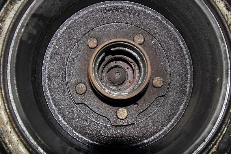

  • Машина: Land cruiser
Такая же цапфа, такие же подшипники, что делает заднюю процедура особенной?
Всё тоже самое, ток маленький люфт вам не даст показать полуось..
Проблемы бывают из-за пустяка, например поставили структуру на сухую, смазали ток подшипники, сказка разбежалась и привет...
На сухую сальник, потом проточка от него на цапфе и привет вода..
Место положение работы сальника можно изменить. а как это уже Коммерческая тайна))))

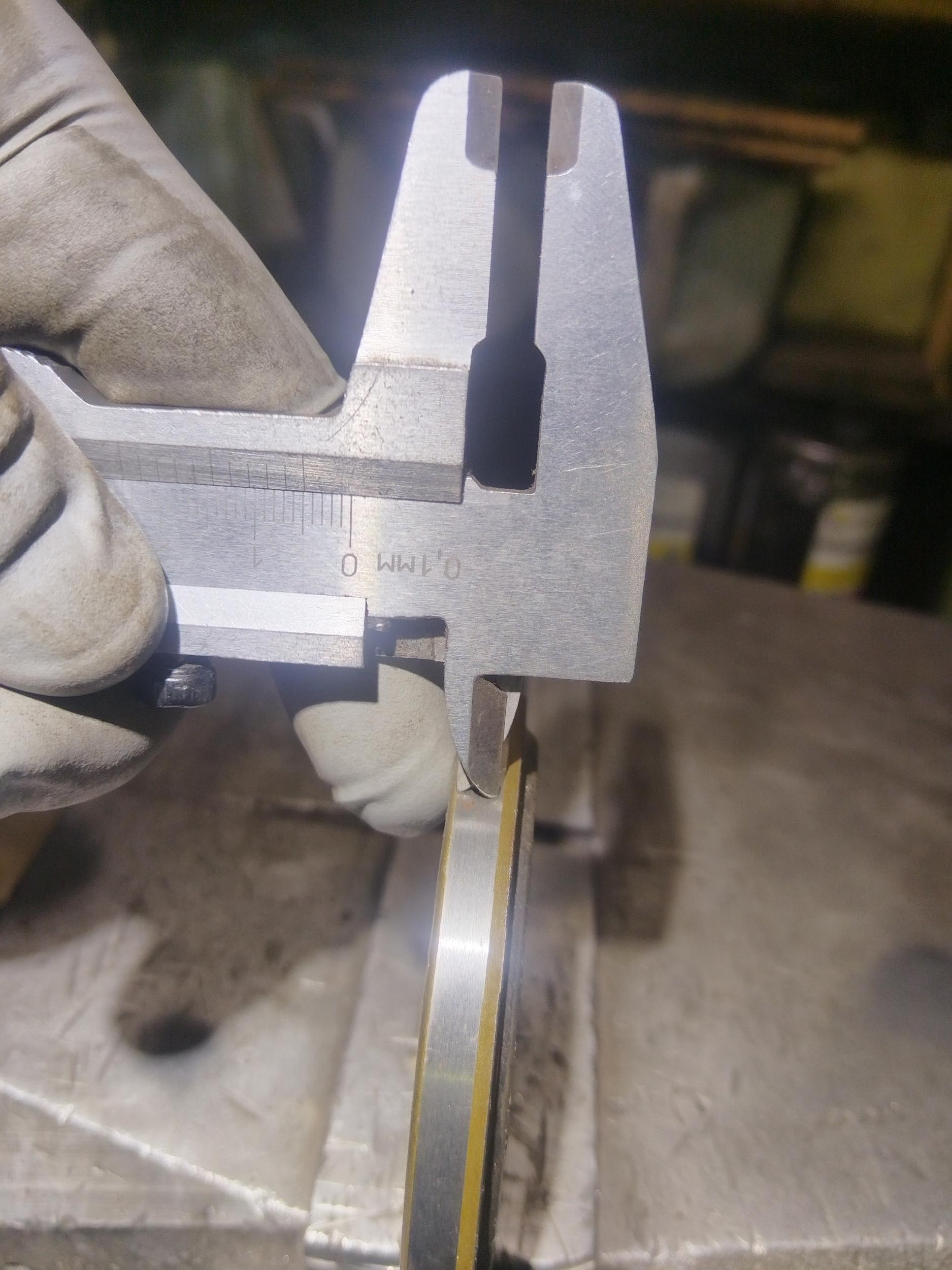

Расточить ступицу, и впрессовать втулку, чтобы сальник сместился ближе к корню цапфы?
9 минут назад, kedrs сказал:
сразу видно производственника)):ok:
Но нет, не так)
Изменено пользователем Блинов Александр
  • Откуда: Северный Казахстан
  • Машина: велосипед
16 минут назад, Блинов Александр сказал:
Но нет, не так)
Да недопрессовываешь его до конца и всё.
Можешь дополнительно подходящую шайбу подложить под сальник толщиной 2-3 мм.
  • Откуда: москва
  • Машина: surf 130 , 37", пер мост Прадо 78, блокировки
Ну значит сначала впрессовать шайбу мм 3, а потом уже сальник, чтоб немного торчал?
попробуйте так сделать, ага. Потом напишите ток скок время потратили чтоб вернуться к исходным
  • Машина: велосипед
5 минут назад, kedrs сказал:
типа такого.)
@kot333 хороший вариант выкладывал со втулками тонкостенными SKF.
2 минуты назад, Блинов Александр сказал:
а что не так?
шайбы я не впрессовывал а просто подкладывал. Поэтому возвращаться чтобы - нужно выкинуть сальник и шайбу и всё.)
Да и без всяких шайб просто недопрессовываешь немного сальник и он работает по другому месту вала.
