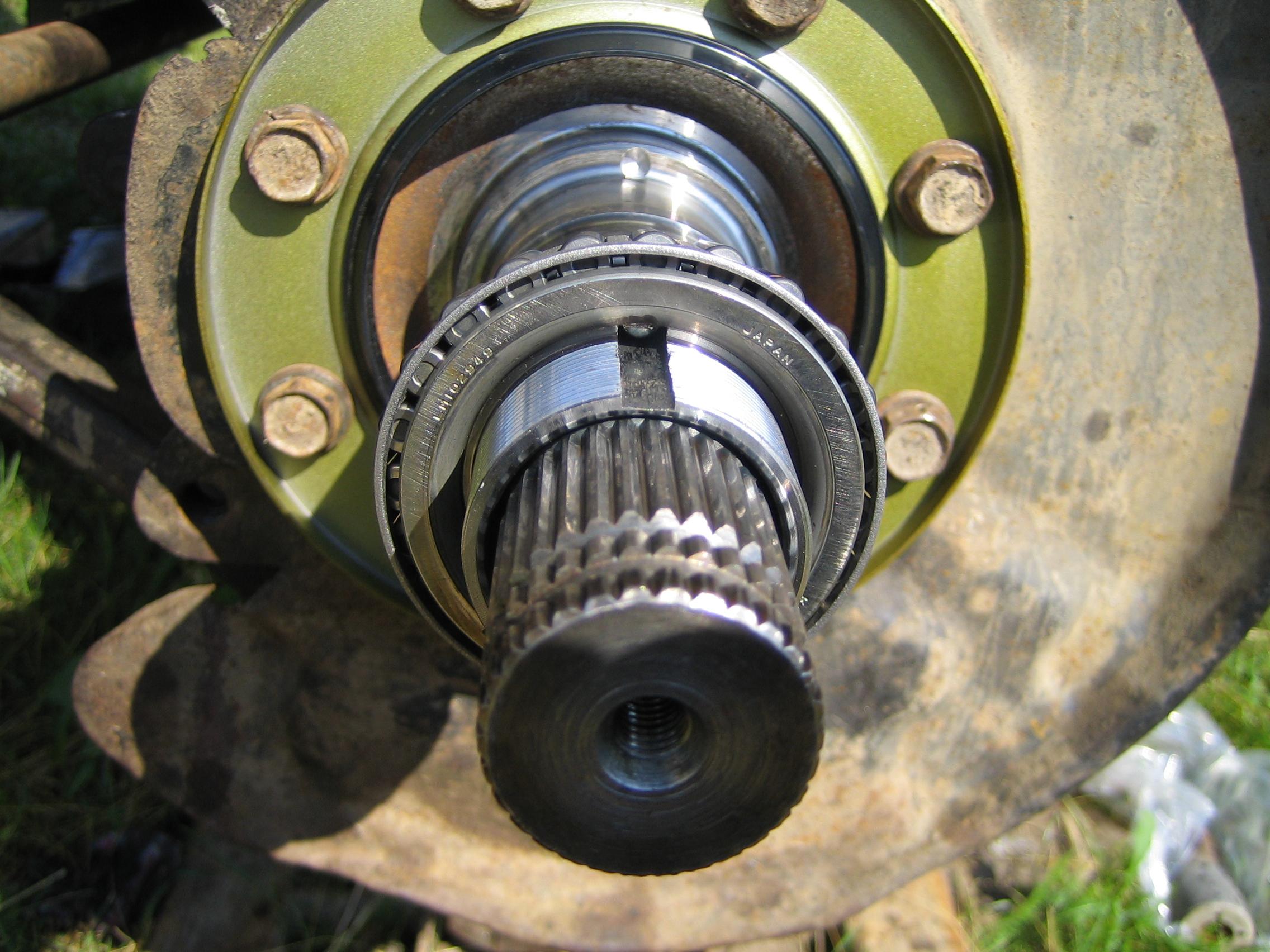

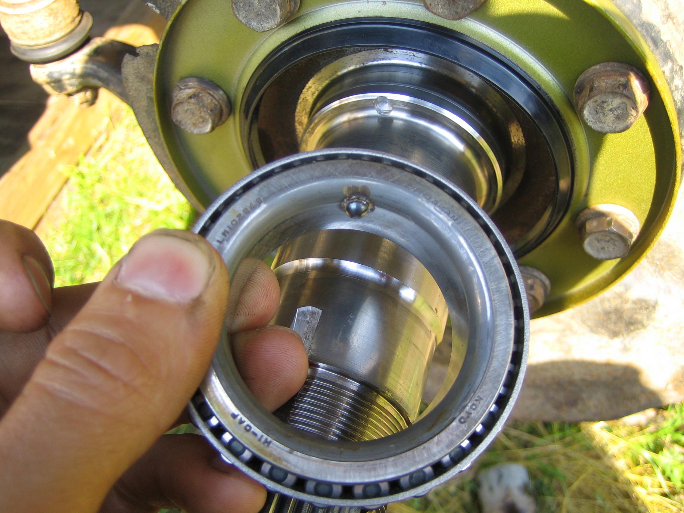

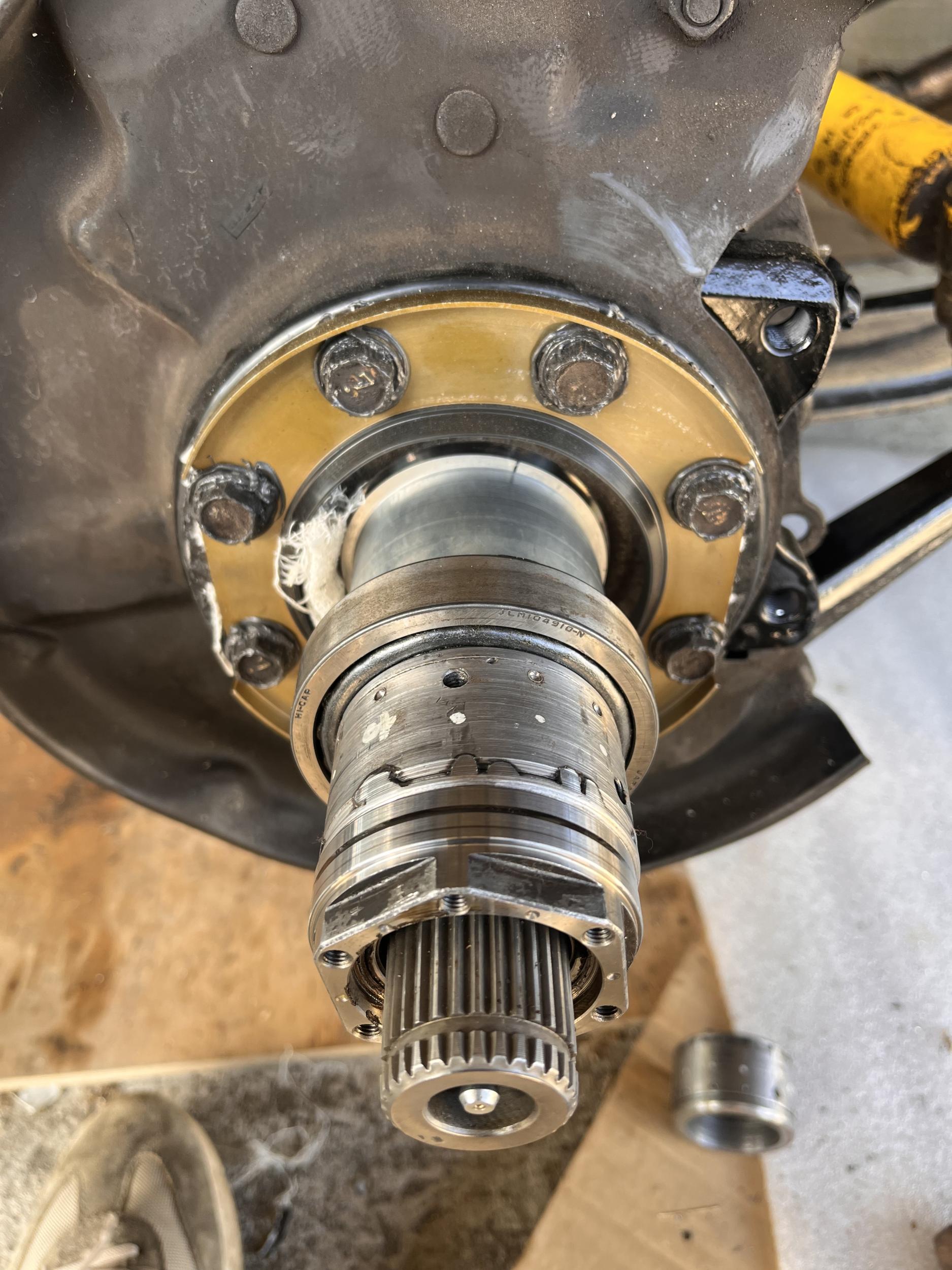

+100 при вскрытии контрактных мостов все цапфы в большей или меньшей степени изношенные по внешнему подшипнику. Единственный способ этого зноса избежать, фиксировать обойму внешнего подшипника от проворота на цапфе. Какими методами это делать или не делать, каждый решает сам. Себе из доступных методов сделал наварку шишечки на внутреннюю обойму подшипника, который вставляется в паз цапфы, тем самым зафиксировав обойму.
IMG_0168.thumb.JPG.02ed0ef06bb4106d9b52091cb5d1d65d.JPGIMG_0169.thumb.JPG.9f89b5ab4e9927b4d1a3b3b08a171932.JPG
Из плюсов простота исполнения, из минусов кастомный подшипник. Но при эксплуатации на жидком масле, никаких проблем в ресурсности данной конструкции не замечено.
Распорная втулка поинтереснее и посложнее, из плюсов фиксируют сразу обе обоймы подшипников внешнюю и внутреннюю, из минусов более сложное изготовление и регулировка.

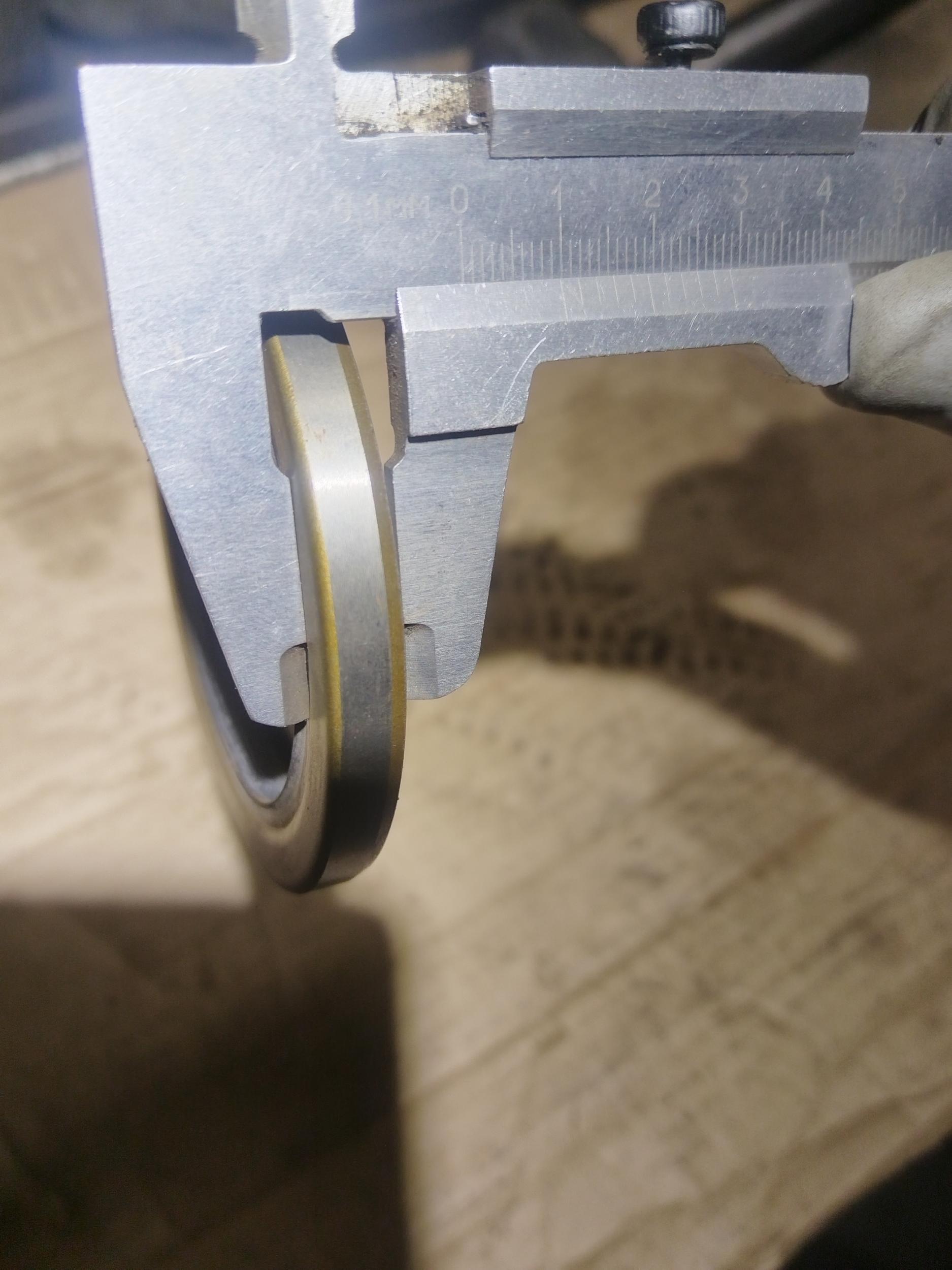

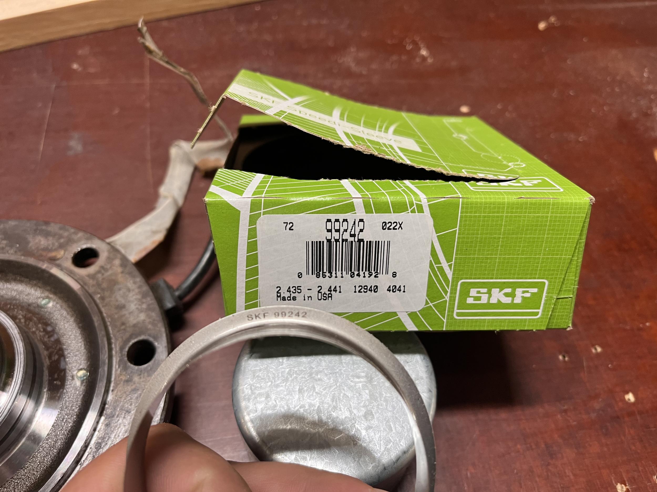

Вот провёл эксперимент, заказал ремонтные втулки skf. Вроде все получилось. Не дешевые они сейчас, из за санкций. Но вроде как функцию свою выполняют.

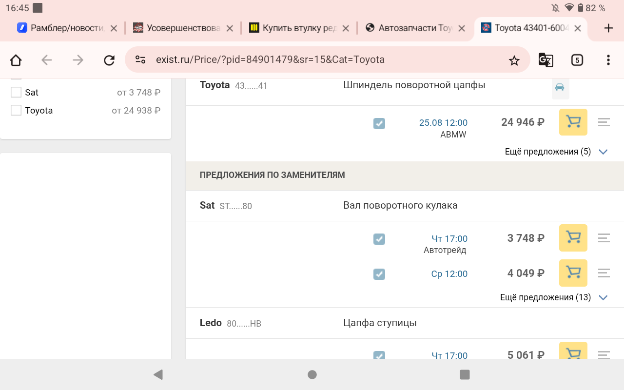

3700 цапфа стоит

По фоткам не понял, у вас посадочное под сальник износилось из-за пробега , вы ремонтной втулкой восстановили, а с посадочными под подшипники что? Выглядят как новые,  они   не износились вообще из за применения распорной втулки с новья или это чисто для эксперимента на новую цапфу насадили ?

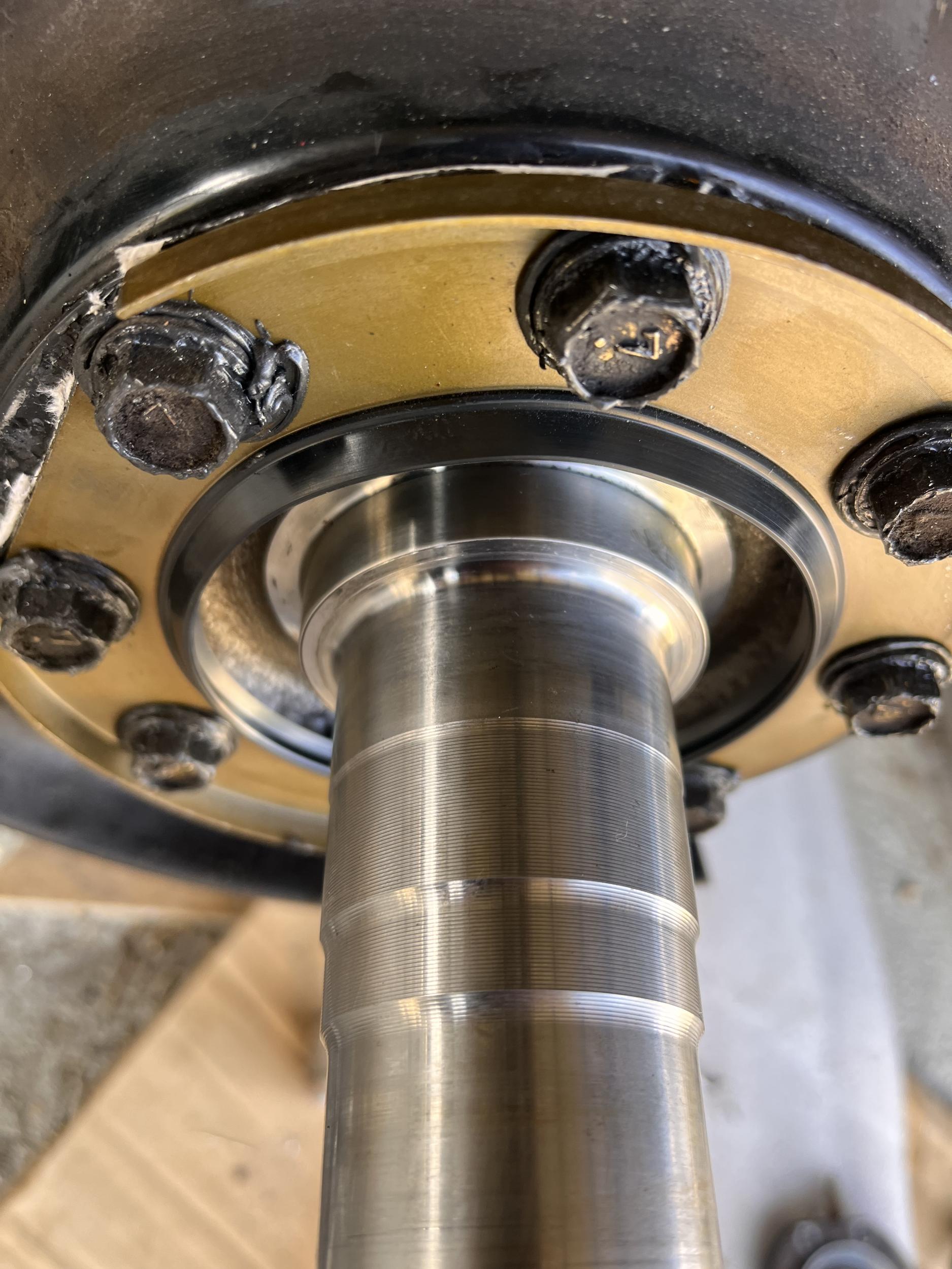

у меня электро хабы, пока электро, посадки не просажены под подшипники, только вот под сальник ступичный была канавка, было интересно провести эксперимент. сейчас провожу работу, по герметизации переднего моста, это был один из пунктов.

Цапфы очень не плохие, я их себе в зип по случаю пару лет назад купил во Владике, на внешнем подшипнике, в одном месте есть след, совсем чутка.  А вот посадка под сальник мне не очень нравилась. выработка есть, точнее была. по факту наверно это актуально только для восстановления электроцапф, потому как обычные можно и так купить что оригинал, что любые другие.

Смотрите, первое, мне чтоб отпустить машину с гарантией на свою работу не надо что то точить под втулку и изменять оригинальную деталь. И заказывать ее да кучи,  ждать, время и место дорого для меня и дорого для клиента.

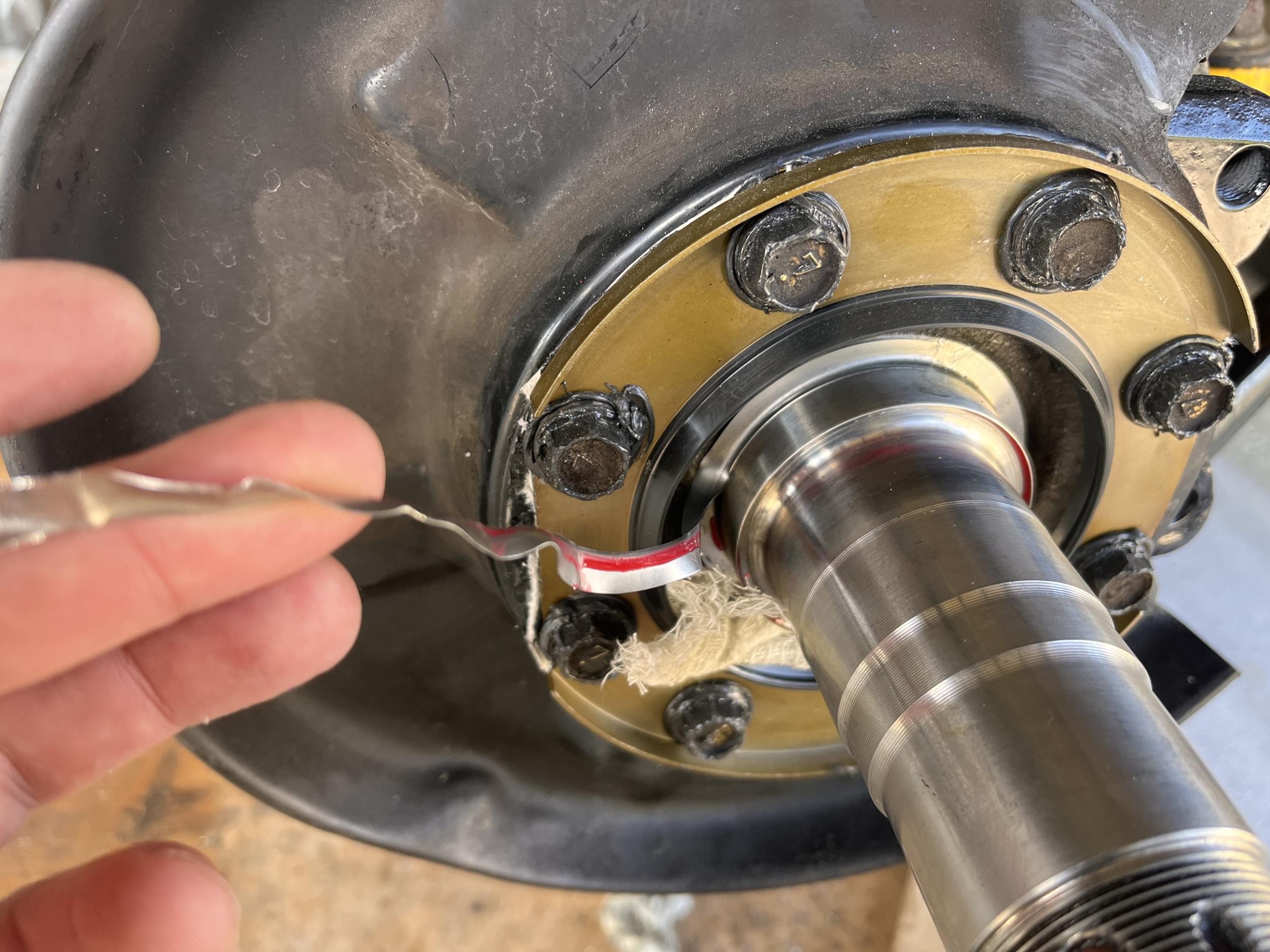

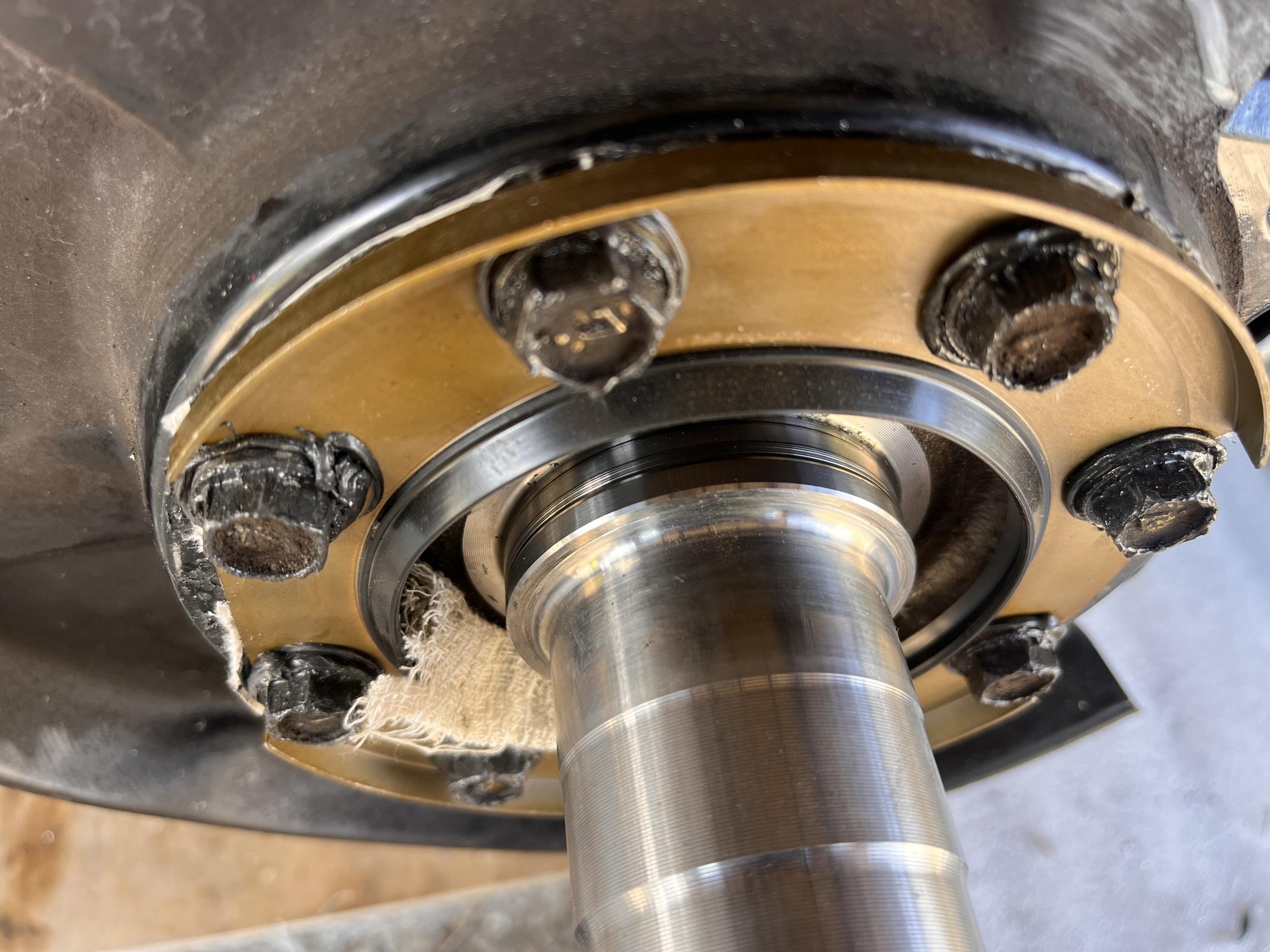

Второе, зачем пыльник ступицы сажать на герметик?)))) это ж смешно) пытаетесь в чем то приуспеть, а в простых вещах стряпаете не по детски
п.с. на фотке с выработкой от сальника, вообще проблем быть не должно.

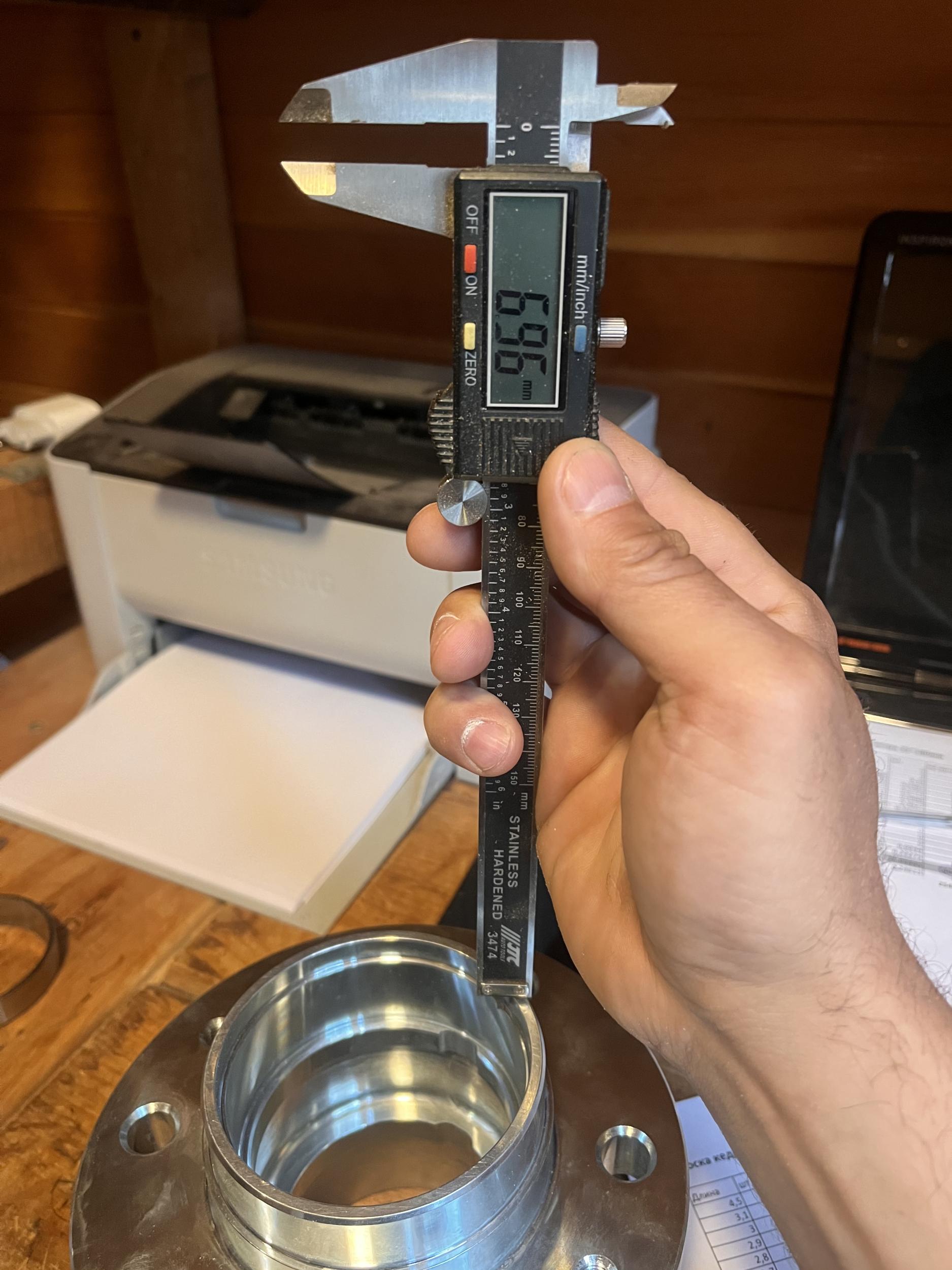

Ну там точить ни чего не надо, оправка в комплекте идёт, по факту, когда все компоненты были готовы, установка заняла не более 10 минут.

Я думаю стряпаете, это когда, то что сделал человек, приводит к поломке или влияет отрицательно на конструктив, я не занимаюсь ремонтом машин, у меня хобби.  Я по пару часов в день например уже больше трёх месяцев, перебирал, усиливал свой передний мост. И большинство работ которых я провел по усилению, я думаю не один сервис бы за это не взялся. Потому как нет дорожной карты, один сплошной эксперимент и творчество. И все компоненты кулака у меня тоже собраны на герметик, сошки, сальник шара. Вам это тоже не понравится я думаю, в книге по другому написано.

то есть диаметр увеличился? Правильно?
Толщина стенки 0,28мм.
