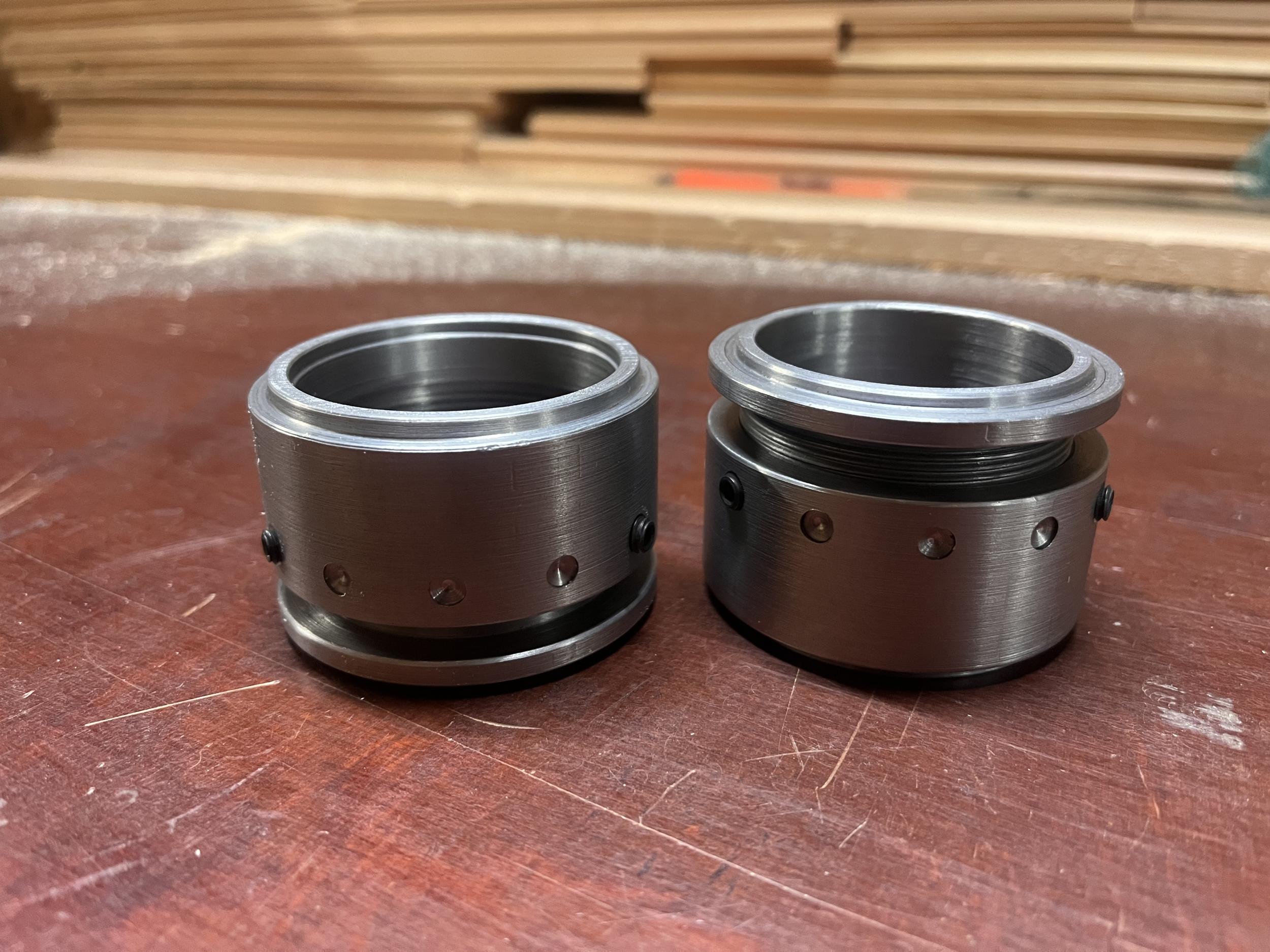

Чето непонятно как это будет на практике работать. На мой взгляд, нестабильный зазор/натяг будет. Особого веселья добавят фиксирующие винты.
там размер надо +-0,5 сотки держать.

Преднатяг на шпинделях многих промышленных станков устроен по такой схеме.
Там дюплексные пары подшипников часто с точностью р4-р5. Все работает.

6 часов назад, kedrs сказал:
Ещё немного экспериментов и примерок и вроде все моменты учли и подправили. Вот такое издели получилось.
Себе эти буду в ближайшее время ставить и опишу настройку в картинках. а вообще сделали степ модель под чпу, на нем поверхности будут вообще идеальные. Ну и по итогу цинкование возможно. Чтоб было как у трейл гира😀
Ждем отчета  после обкатки

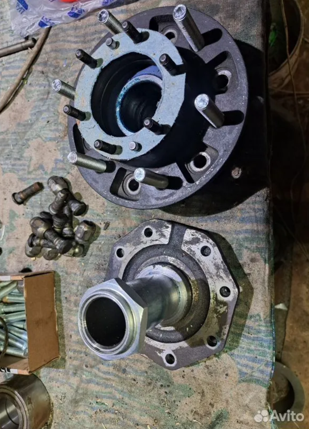

Случайно наткнулся в Авито на очень сомнительное "усовершенствование" ступичного узла, назвал это усовершенствование "Камикадзе!" Ладно подшипники поставил шариковые хрен с ним, но это ж хватило мозгов ослабить цапфы и думать, что это охренительно и даже пытаться кому-то это продавать....
https://www.avito.ru/usole-sibirskoe/zapchasti_i_aksessuary/prodam_neobsluzhivaemye_stupitsy_tlk_80_8001265453?utm_campaign=native&utm_medium=item_page_android&utm_source=soc_sharing
В целом идея ущербная и все плюсы ступично узла с коническими подшипниками перешибаются.

  • Машина: 80-ка 91 года СТД
По поводу ослабить цапфу, поясни пожалуйста. Мне показалось, что цапфа штатная. Уазоводы давно итак делают. Я тоже провёл эксперимент. Только поставил в ступицу не два(как мне показалось, в этом случае), а три шариковых подшипника. Внутренние обоймы разделил промежуточными кольцами. Всё обжимается штатными гайками.
Два года работает, претензий нет.
  • Откуда: Барнаул

2 минуты назад, Knyaz-vovan сказал:
Цапфа проточена по диаметру внешнего подшипника. Как на УАЗе, да.

1 минуту назад, vvr сказал:
Всё верно, косяк.
Для правильного исполнения необходимо было подобрать подшипник нужного размера.

На ниссанах это делают. Проще распорные втулки поставить. Будет тоже самое, только всё проще, технологичнее и без токарки цапфы и ступицы.
Паронит там нельзя такой толщины ставить, можно упороть всю проделанную работу.
22 минуты назад, WAR сказал:
При установке распорных втулок требуется подгонка для регулировки натяга.  А при установке шариковых ничего не нужно делать. Поставил и всё.
