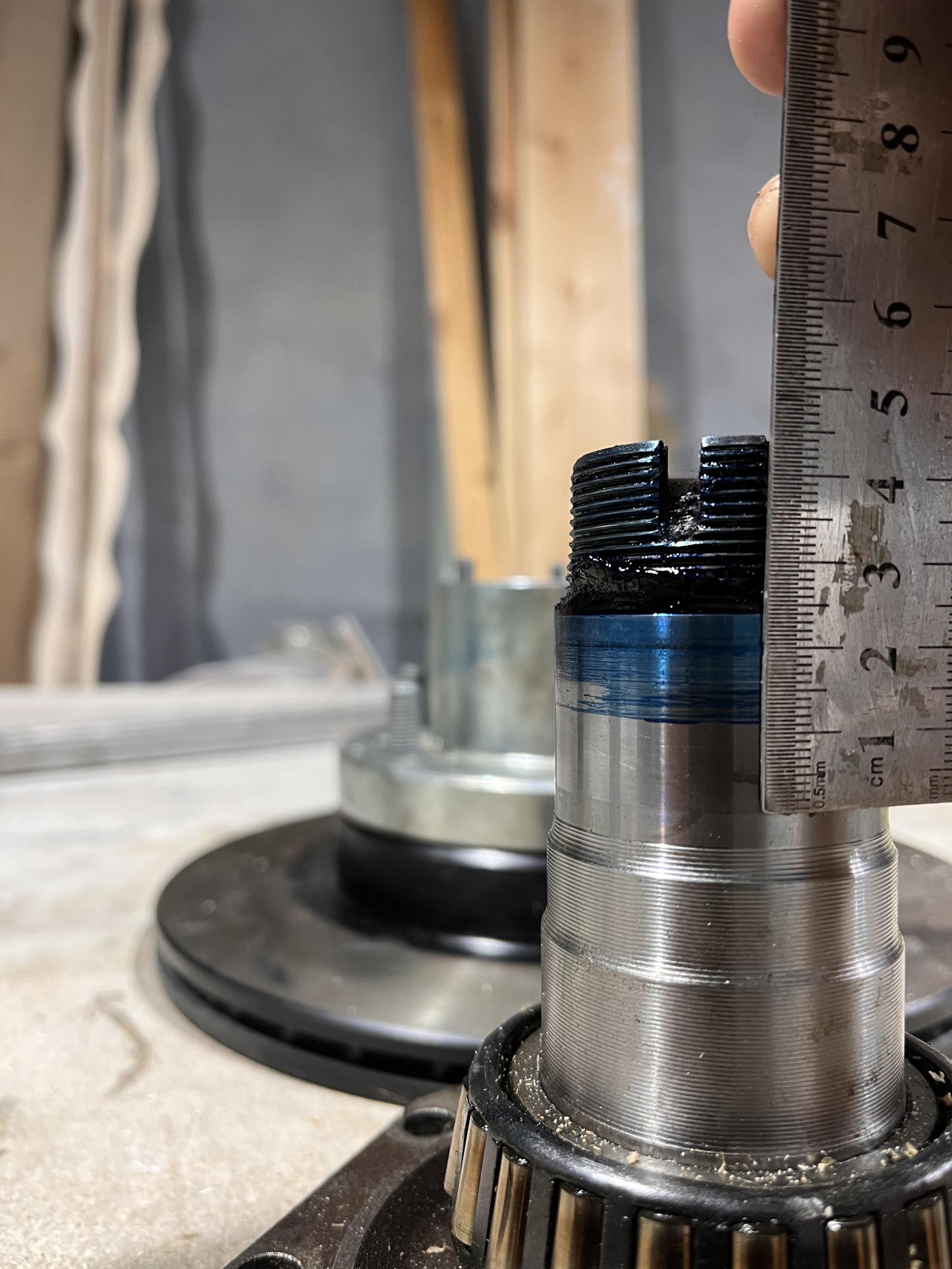

самый главный для меня вопрос, в каком месте  на цапфе у остальных работает подшипник. мне кажется обычно у всех плюс минус, как у меня на электроцапфе на фото. разве нет? подшипники быть разными не могут. не про сотки говорю. мне кажется глубже он должен сидеть

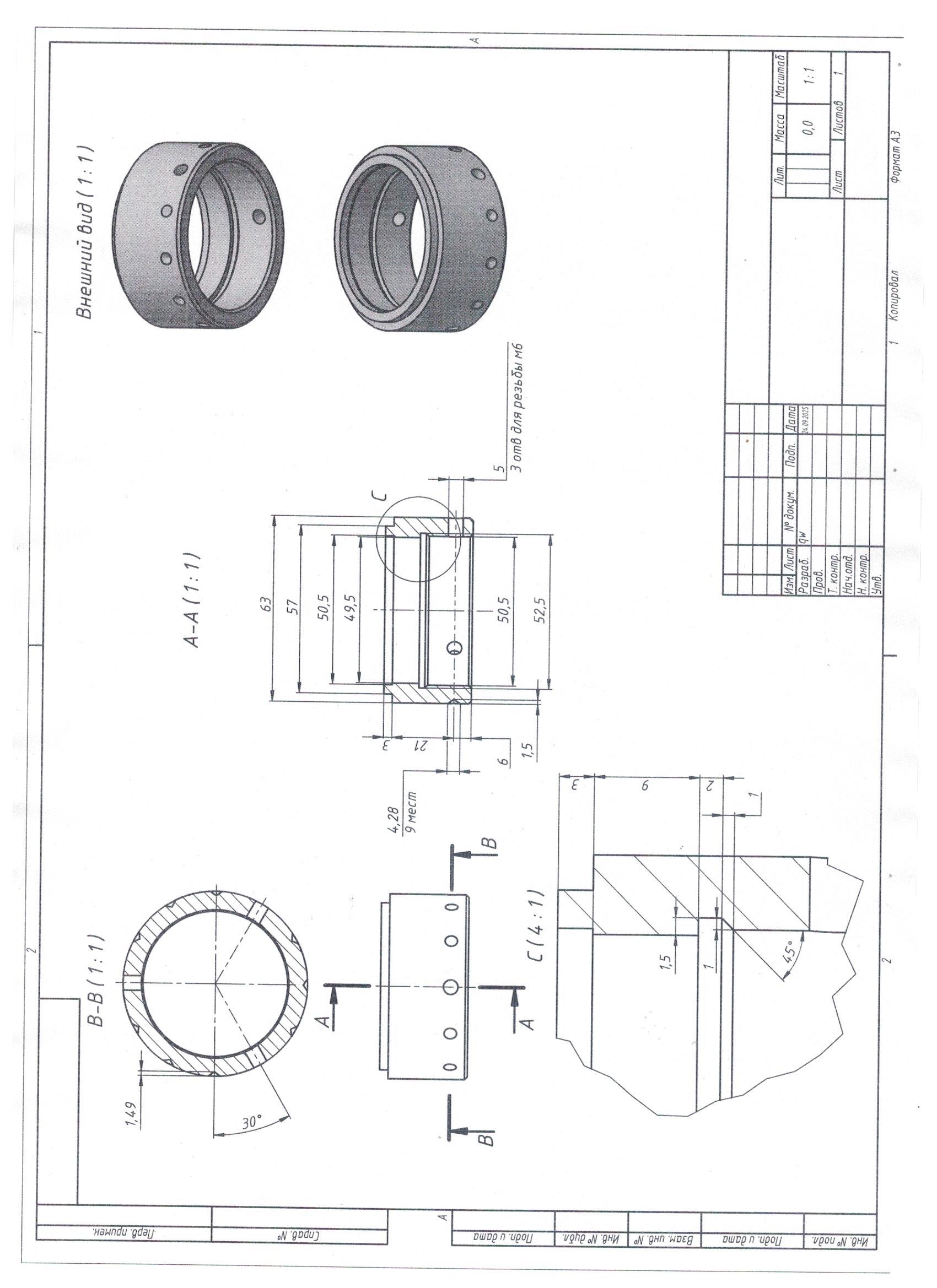

на 18 странице чертежи, так вот видно даже на них, расстояние между внутренними обоймами около 40мм(длинна втулки). у у меня в этих ступицах расстояние между обоймами примерно 51мм. то есть разница больше 10мм.

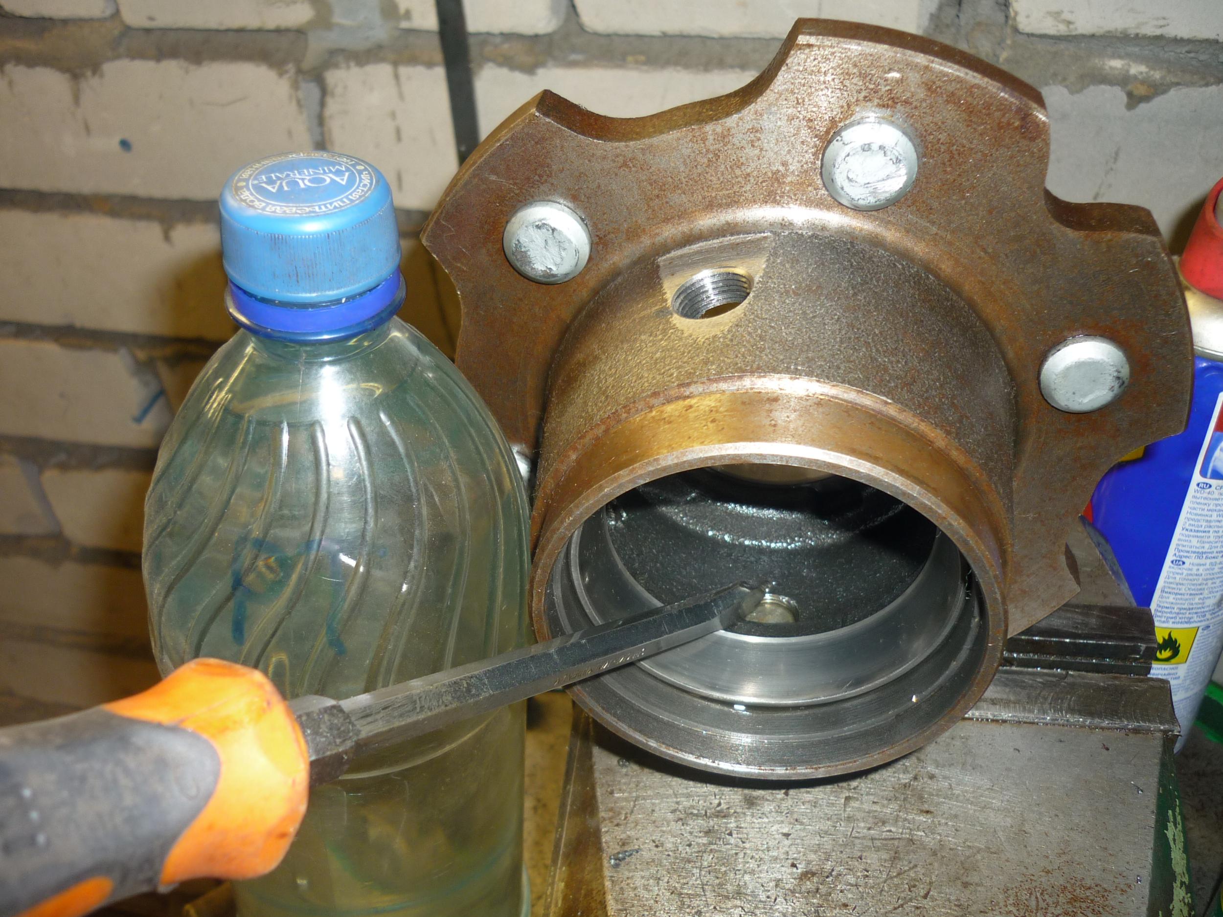

Делал это фото, когда пробки для масла врезал.
Потом собрал на место всё.

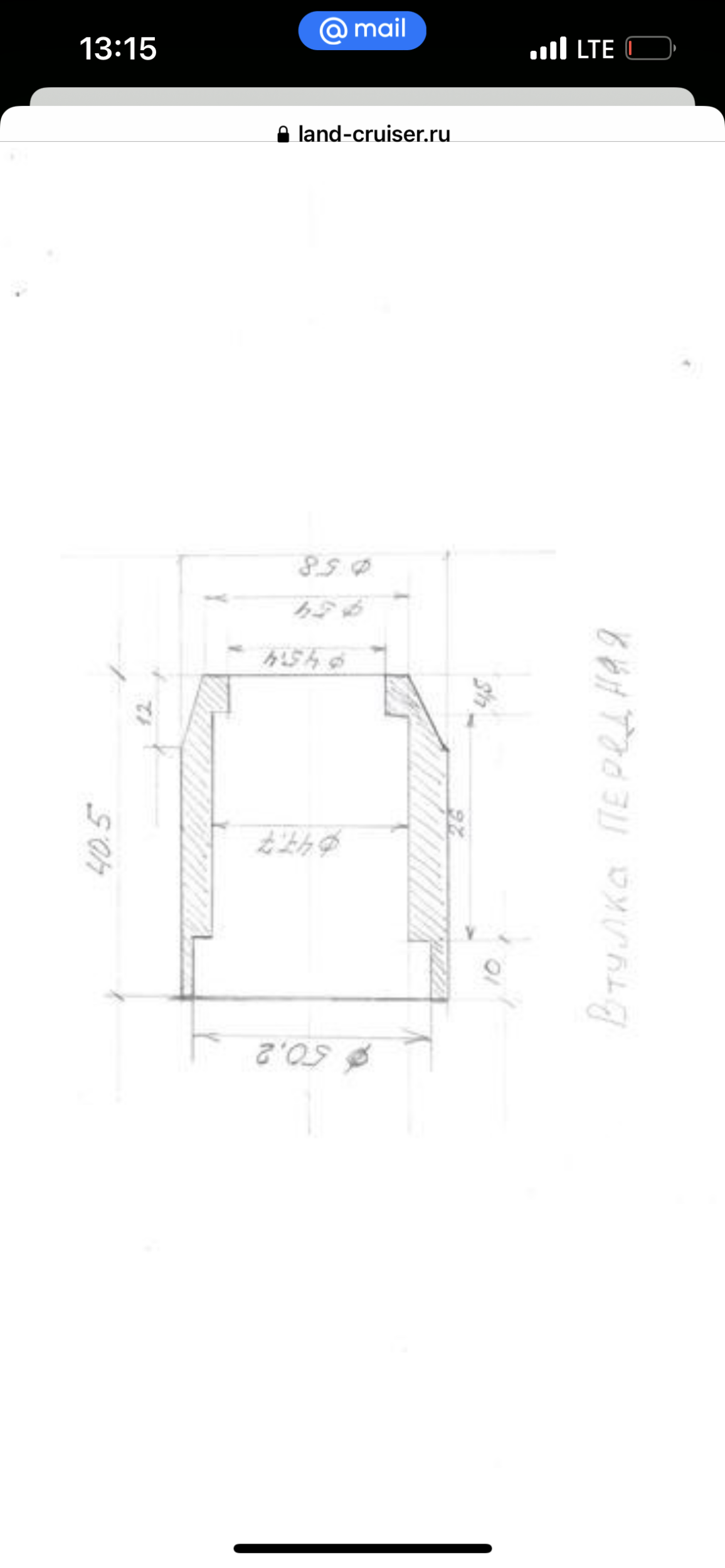

прадо 78 передние втулки. только внешний диаметр не 63 а 62,5
может кому то пригодится.
