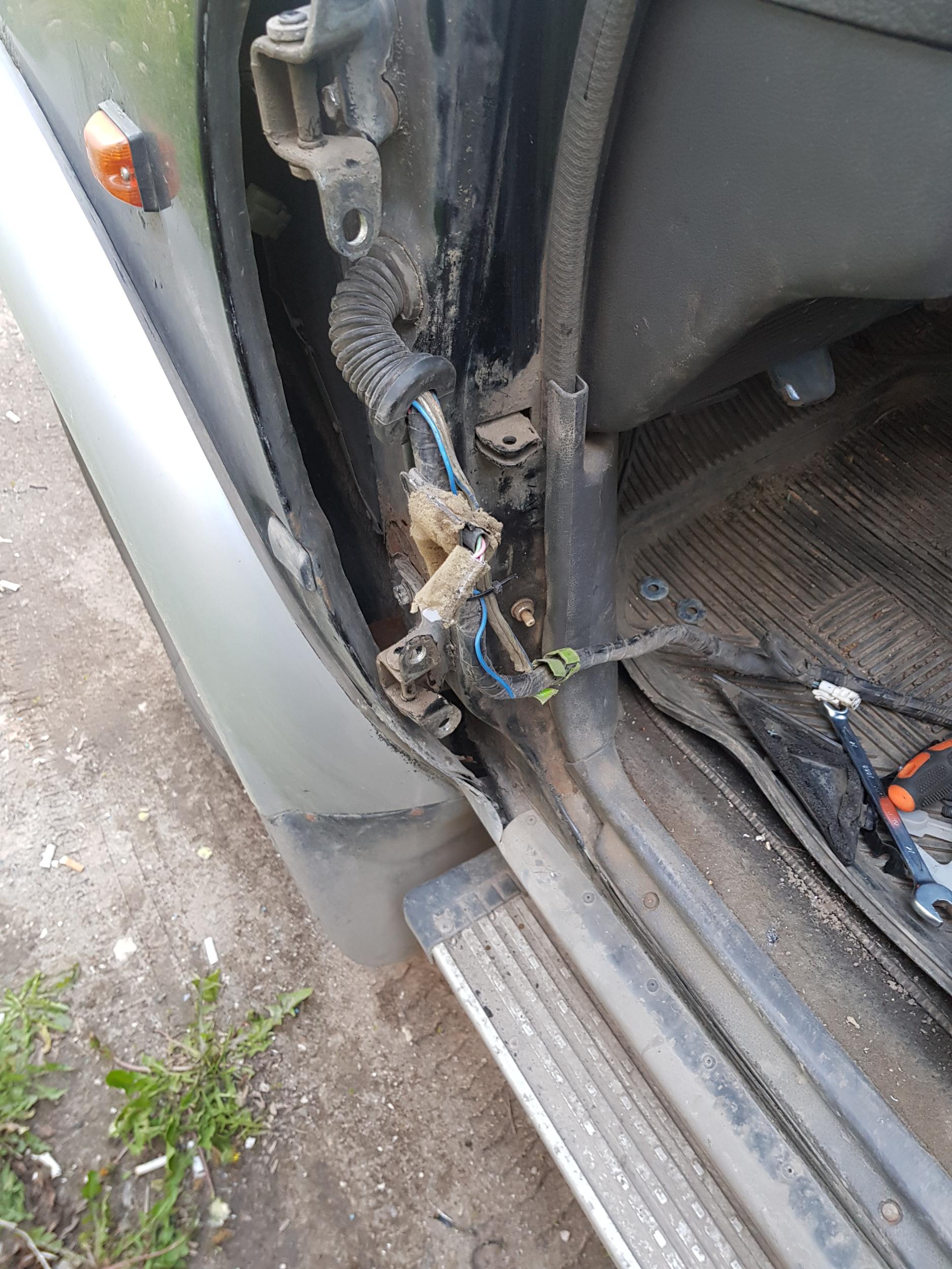

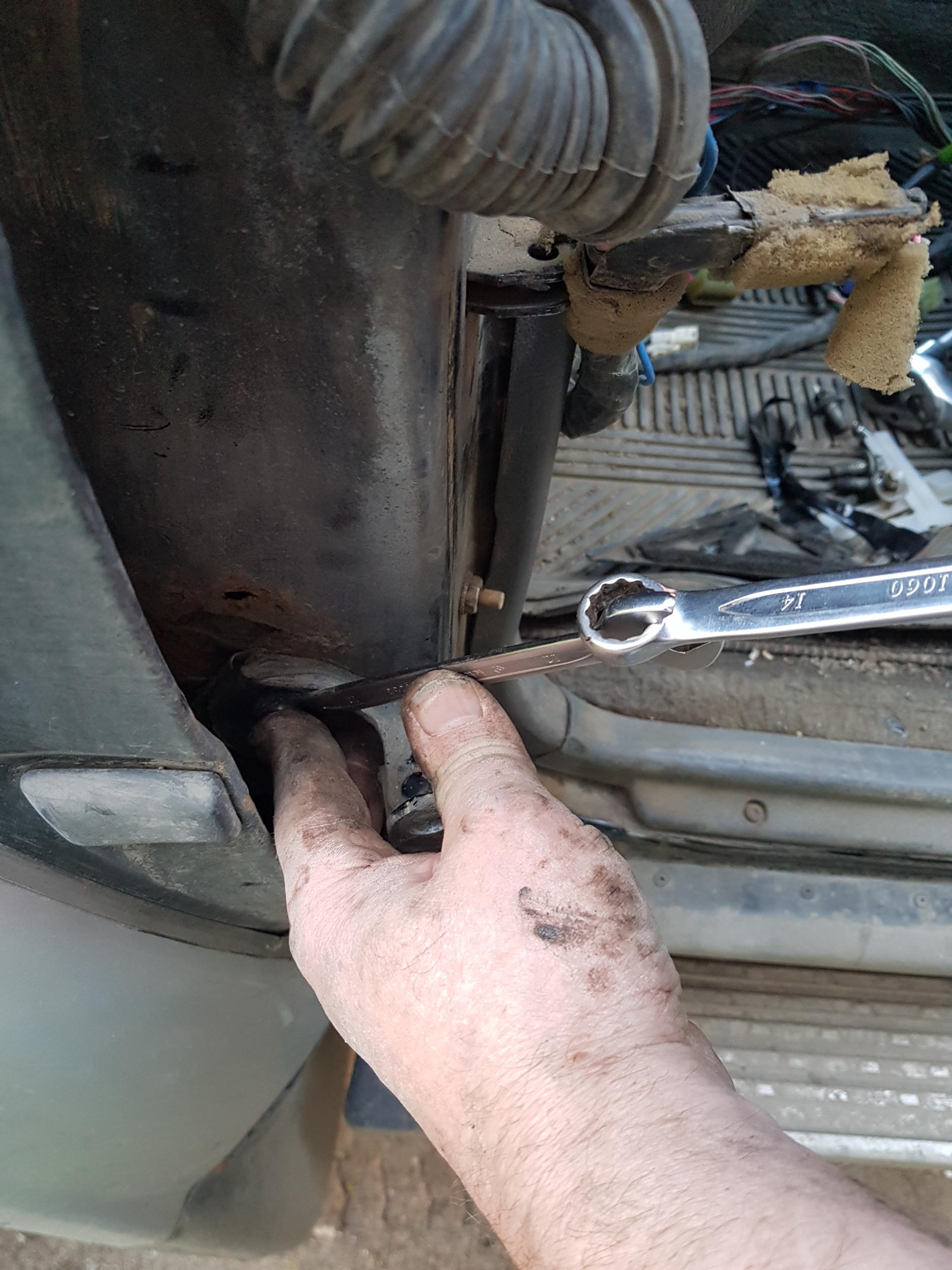

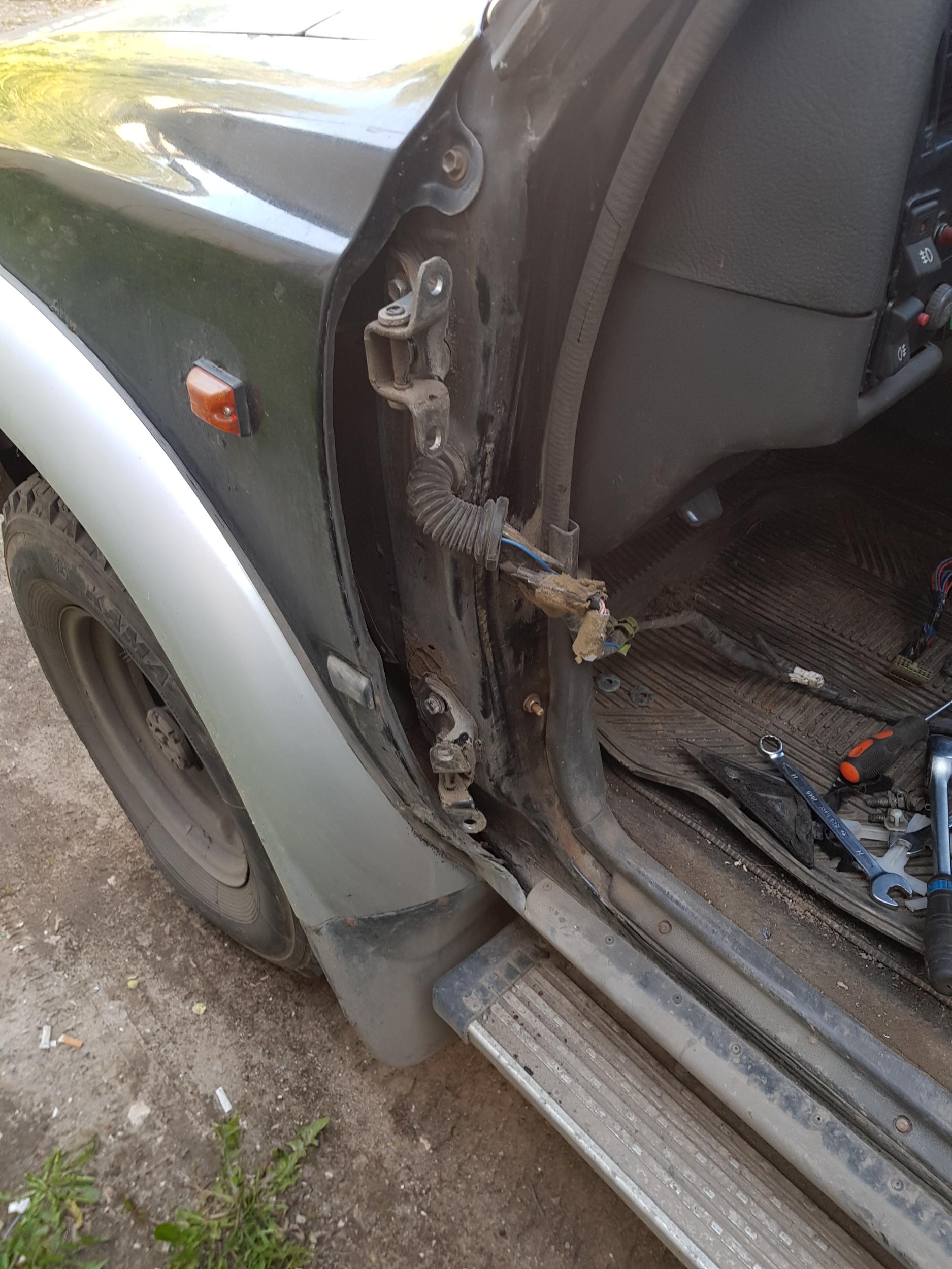

    • Откуда: Рязань
    Сегодня заменили водительскую дверь. С чаепитием и перекурами  около 5 часов. Крыло не снимали,  нижнюю петлю регулировали из под колеса - сняли локер - там есть возможность  добраться до петли.
    Виде небольшое
    Изменено пользователем саш
    • Откуда: Москва ; Истра
    • Машина: 4RUNER стал кз-т
    и клеил так же? под петлями герметик в оригинале
    • Откуда: Рязань
    20 минут назад, олег71 сказал:
    Это процесс снятия петель, их тоже меняли, если интересно завтра фото сделаю установленных "новых"петель
