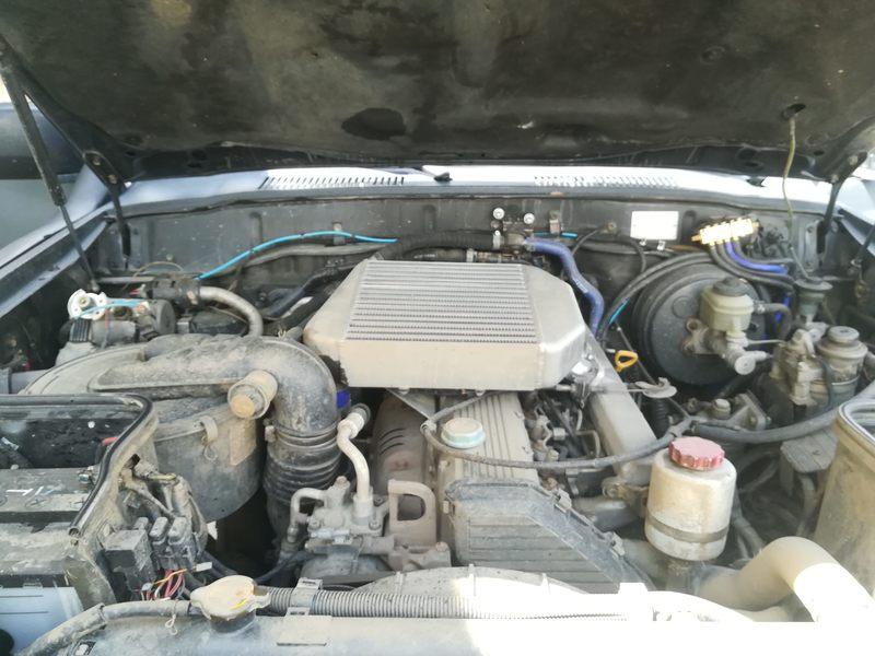

Себе ставил верхний. Уже выкладывал где-то. Кулёк добротный, крышки литьё , толщина около 5 мм , сварка качественная. Китай но на твердую 4 ку.
А можешь тип указать? В крайнем случае размеры.

Какой тип ? Он один всего промышленный, его и торгует все , и Австралия и америкосы.на ебее стукани.
  • Машина: TLC-80 1HD-FT
Дык, и на ебее, и на али, их туева хуча, и размеры разные и форма. А качество - хз. Поэтому и спросил, раз хорошего качества нашел. От какой хоть машины?
  • Откуда: moscow-vladivostok
  • Машина: LC80(1HDT, ARB еще ARB еще ARB и бла бла бла) , LC200
6 часов назад, С_Ч сказал:
Е мое , от машины Лэнд круизер 80 , для мотора 1HDT, про него же речь ведём . Вот для него и кулер. Взял ,просто , и поставил . Все . Установка 20-25 минут, новая прокладка в комплекте отсутствует.
