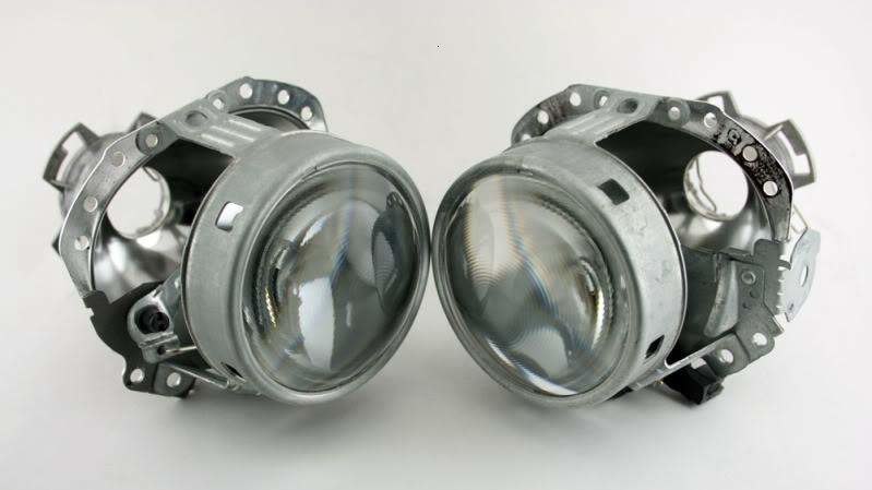

* модули хелла от основных фар мерена E55AMG (в сборе фара стоит около 1600$) сам закупил меньше 100$, модули биксеноновые на 3 дюйма со шторкой на самом модуле, с помощью электромагнита
* время срабатывания очень быстрое
* стандарт лампы D2S

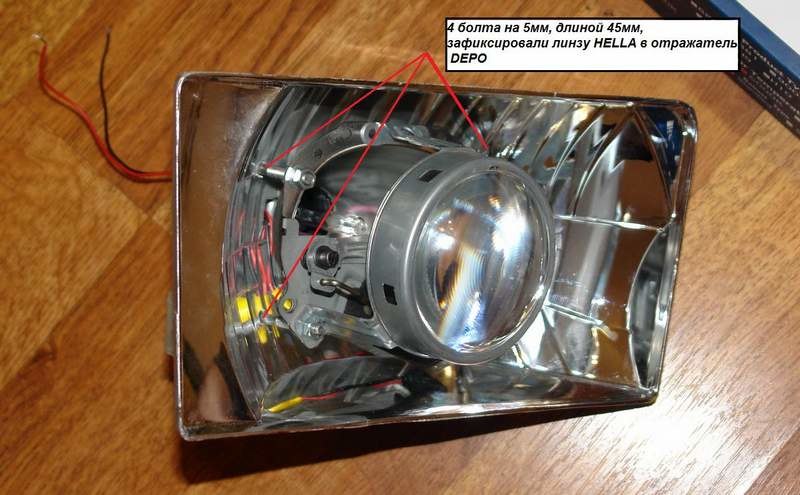

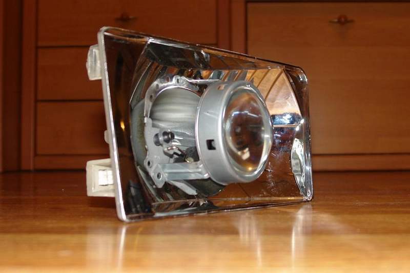

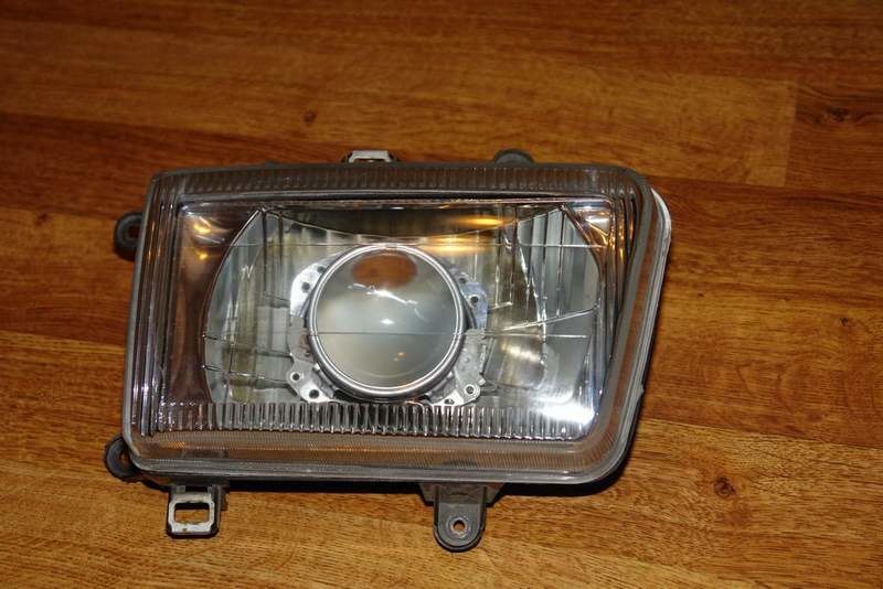

разобрал свои фарки, очень быстро с помощью строительного фена (10 минут прогреваем на средней температуре по кругу стекла, разжимаем руками и все, стекла нет)
затем устанавливаем линзы и закрепляем на отражателе
[attachmentid=69399][attachmentid=69400][attachmentid=69401]
модуль установленый в точности по направлению основной лампы, также управляеться с основным отражателем верх/них и лево/право...

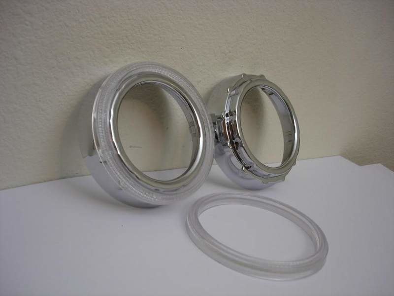

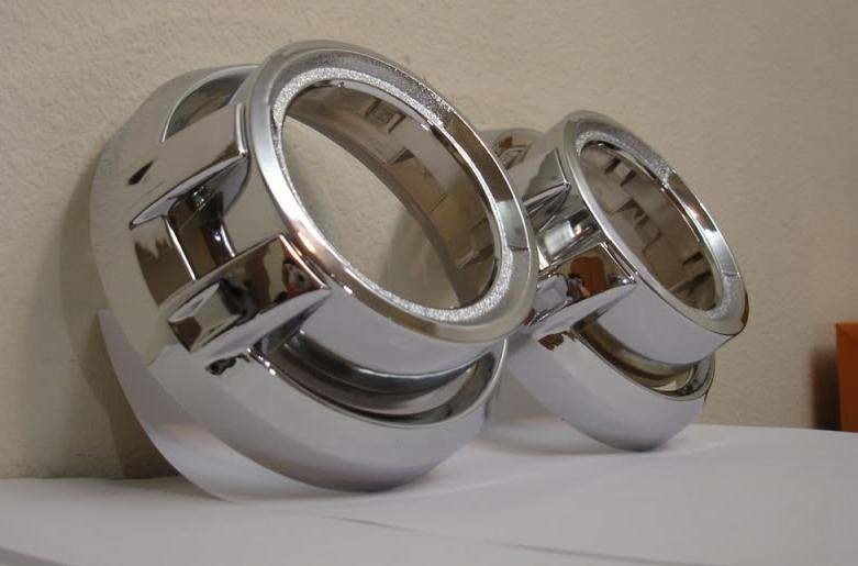

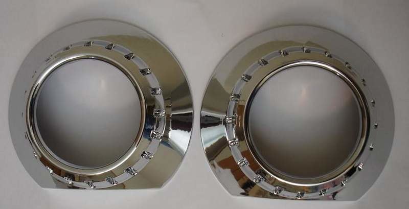

далее идет кохух линзы, на выбор пали несколько
от Х5 (реплика)
[attachmentid=69403]
от порше каен (реплика)
[attachmentid=69402]
от М3 с ангельскими глазками
[attachmentid=69404]

пока без крышки линзы
[attachmentid=69405]

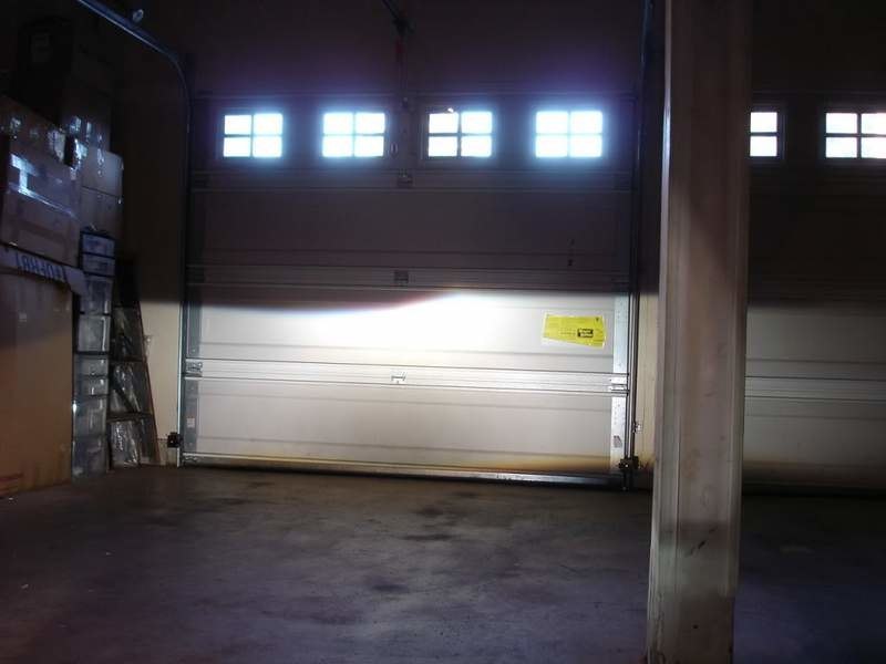

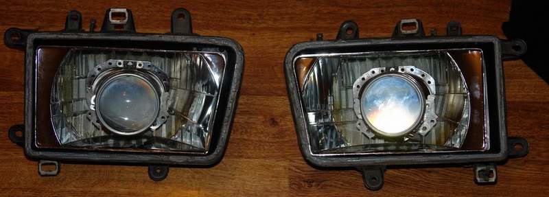

так светит одна фара
[attachmentid=69407]

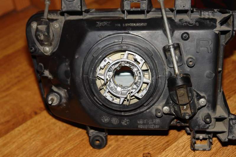

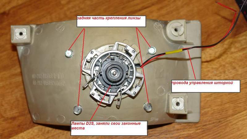

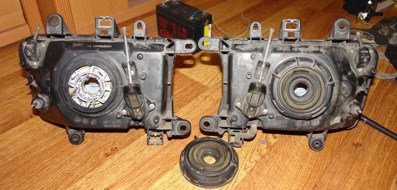

А можно фото отражателя ДЕПО с тыла?
  • Откуда: Челябинск
  • Машина: Toyota 4runner 2008 Sport edition
Scout
815699[/snapback]
[attachmentid=69411][attachmentid=69412]
  • Откуда: Обнинск (40)
  • Машина: LX470'06. TLC80'97/4'/35MT был. 4Runner'91/2'+2.3'/33MT был.
А именно, интересует куда там болты регулировок входят...
  • Откуда: Челябинск
815753[/snapback]
сорри вскрывать не буду, из корпуса торчат 3 точки опоры, 2 резьбовых вала для регулировое, и одна шаровая опора
[attachmentid=69418][attachmentid=69419]
Scout
Спасибо! Последних фото достаточно.
У меня ДЕПО хрусталь, но похоже другие.

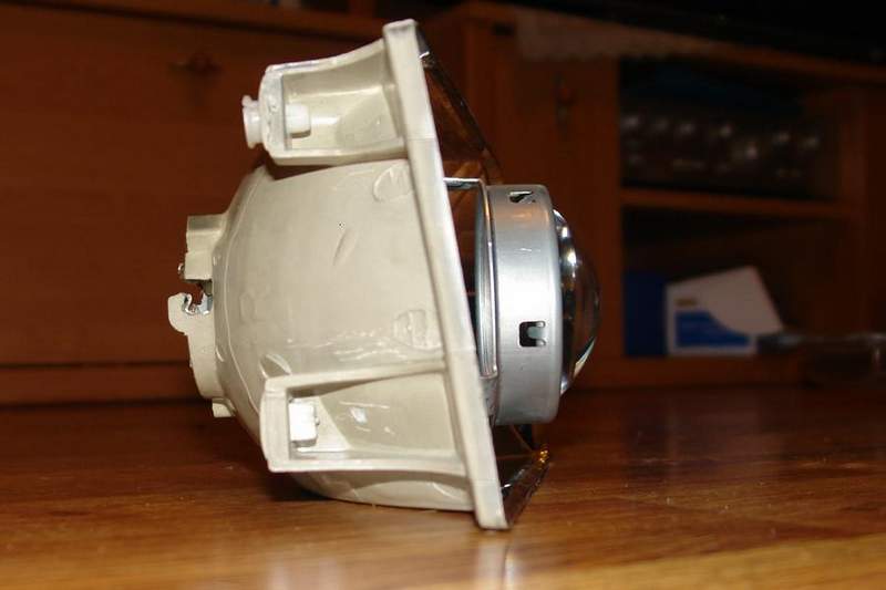

немного подробностей

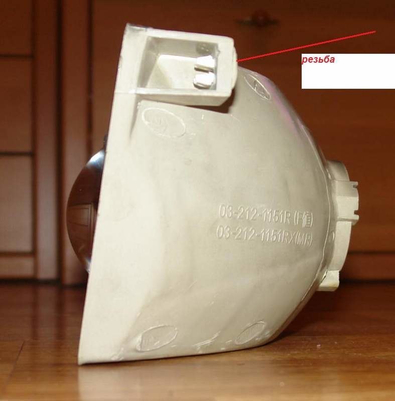

модуль занял свое законное место в отражателе
регулировки направления света, остались от прежних винтов регулировок
[attachmentid=71131]
[attachmentid=71133]
так как линзы оригинальные ХЕЛЛА от мерена АМГ, лампы стандарта D2S, времено установлены лампы "NO NAME" на 4300К
цена ламп "NO NAME D2S 4300K" - 27$ пара
цена ламп "PHILIPS D2S 4300K" - 136$ пара
цена ламп "DENSO D2S 4300K" - 240$ пара
в перспективе закупка ламп PHILIPS D2S 4300K

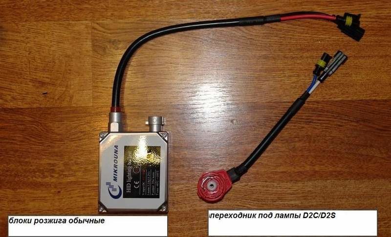

"Е"лектрическая часть
[attachmentid=71135]
Блоки розжига ХЕЛЛА, ВАЛЕО или ДЕНСО под лампы D2S, оказались не в зоне доступности по ценовой рамке
бу комплект блоков Ксенона а не биксенона барыжатся по 350-380$
новые по 400 $ за штуку
