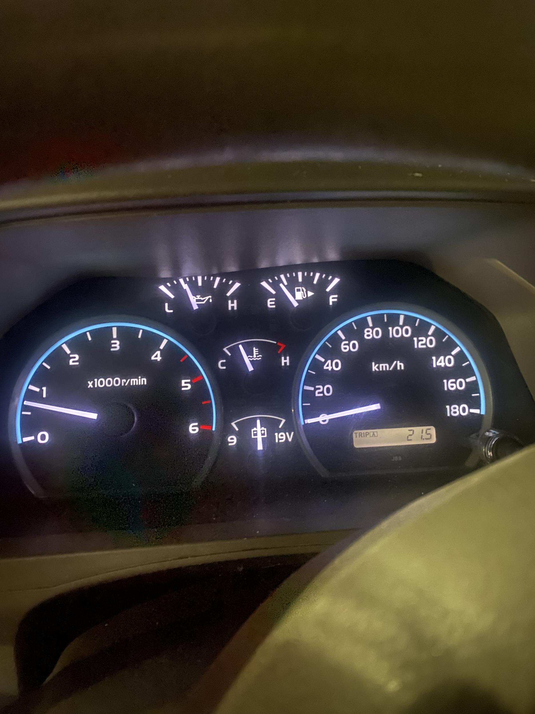

машины на 1HZ, все одинаковое но блин один прогревается при нулевой температуре за 10 минут, при чем на нем стоит виска с 6 лопастями, а второму надо 15 минут постоять чтобы стрелка начала подниматься и как минимум проехать пару километров чтобы она поднялась на 1/4 температуры и выше поднимается
Может у вас проблема с указателем температуры в приборке, и радиатор печки забит немного??? Проверте обыкновенным пирометром на обоих машинах температуру блока,  патрубки все.

на счет термостата возможно ты прав, но я поставил его новый и старый корорый снял проверил и он исправен
ож поменяна когда менял термостат
радиатор отмыт снаружи начисто, существуют такие насадки на керхер специально для мытья радиаторов которые отлично справляются, и радиатор я за лето мою после каждых покатушек
скорее всего показометр температуры мозги делает
проверю пирометром в выходные, когда обе машины будут на базе
чейчас температура что летом что зимой выше не поднимается
10 минут назад, Grigoriy38 сказал:
А из печки температура какая дует? Возьми градусник типа медицинский или домашний да и проверь.
У меня в -30С за бортом, печка на максимум ноги жарит, аж невозможно
