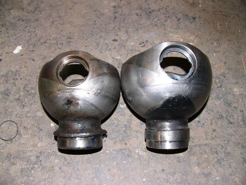

Отпилили шары ,приварили шары от 80ки ,собрали с кулаками 80ки, полуоси от тяжёлой 70ки ,
В сообщении 21 на 2й странице есть ссылка на шрусы
  • Откуда: магадан
Слева 78 шар?
  • Машина: TLC100 1HD 35" МКП Sobol NN 4x4
78го который прадо
  • Откуда: магадан
Толщина мяса гранаты 60 на 5мм меньше чем гранаты 78,это конечно писец при проектировнии. Может какое то спасение при использовании родных это тюненые гранаты. Вот нет ли инфы по мясу гранат 78 и 80?

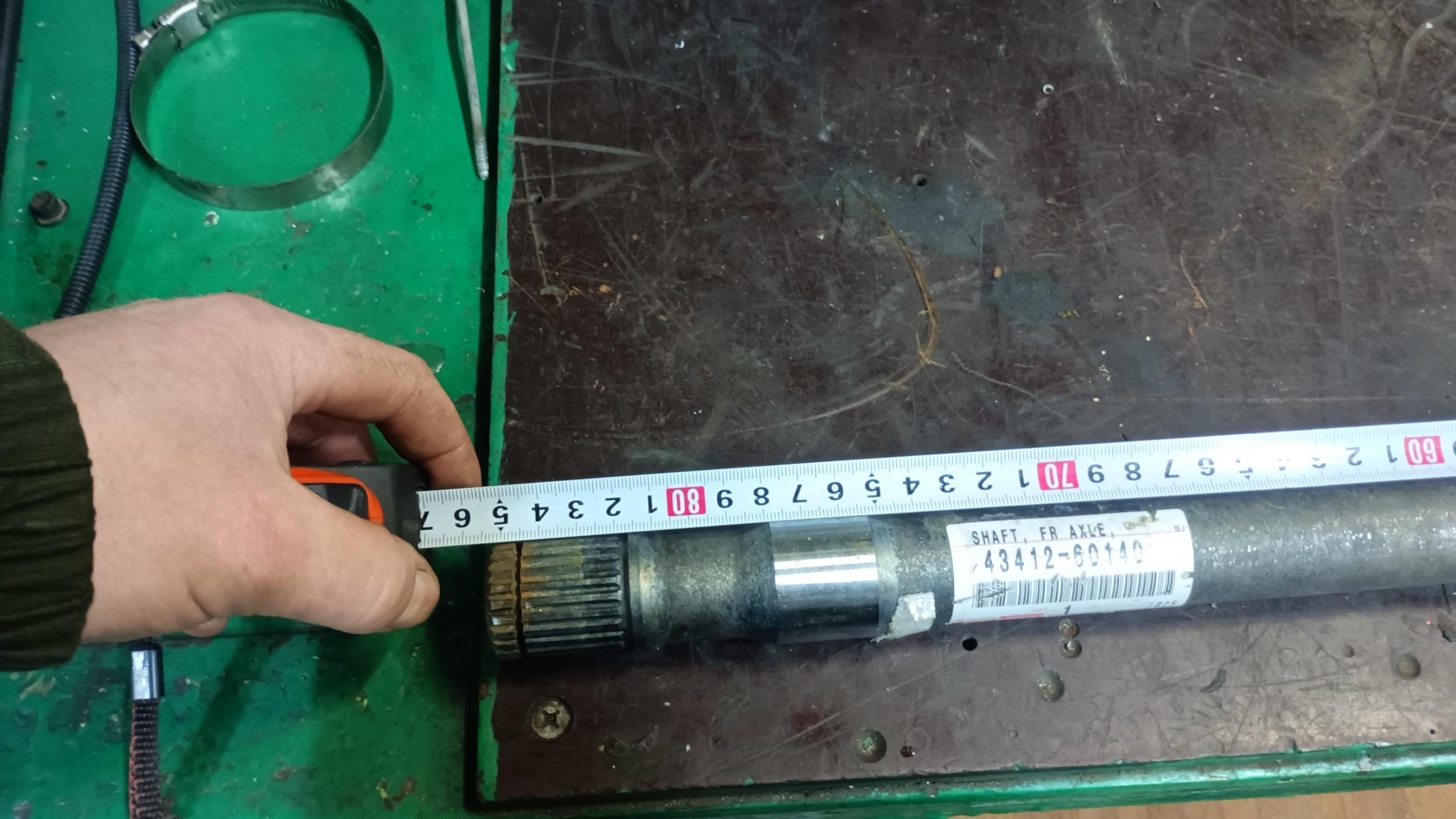

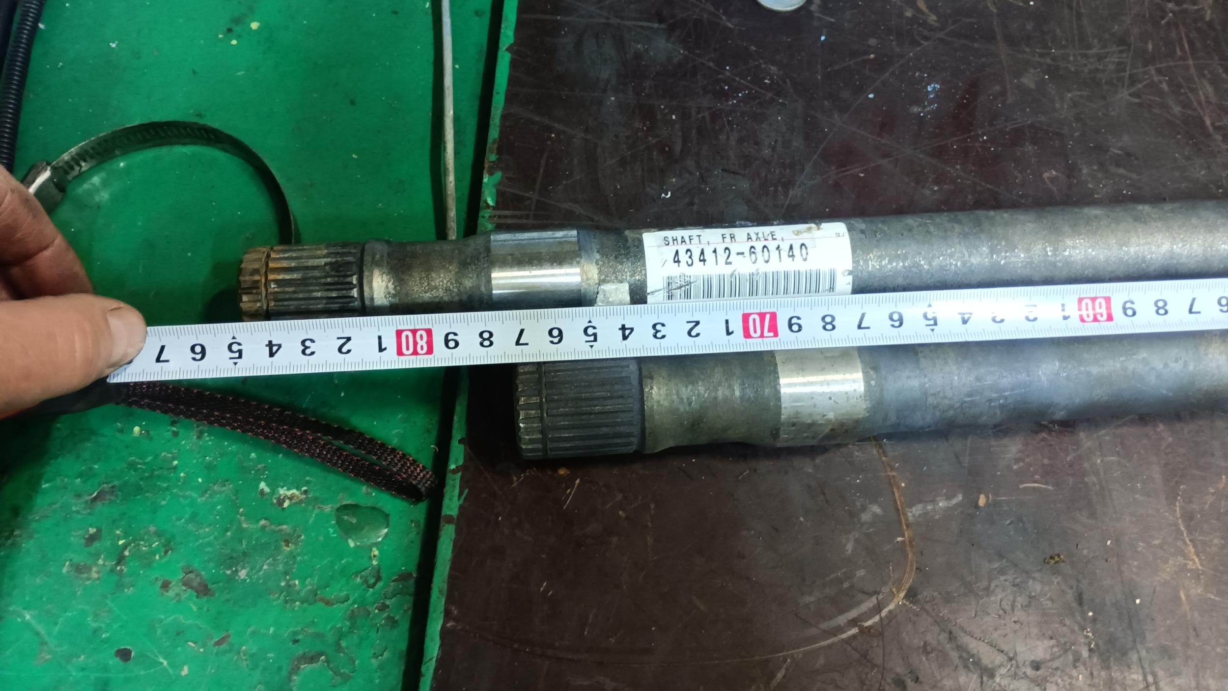

  • Машина: Land Cruiser Prado 79 14BT
Тяжёлая серия 79 пикап 2016 год 1HZ
Длинная палка 855мм
Короткая палка 420мм
Изменено пользователем -ZaVVgaR-

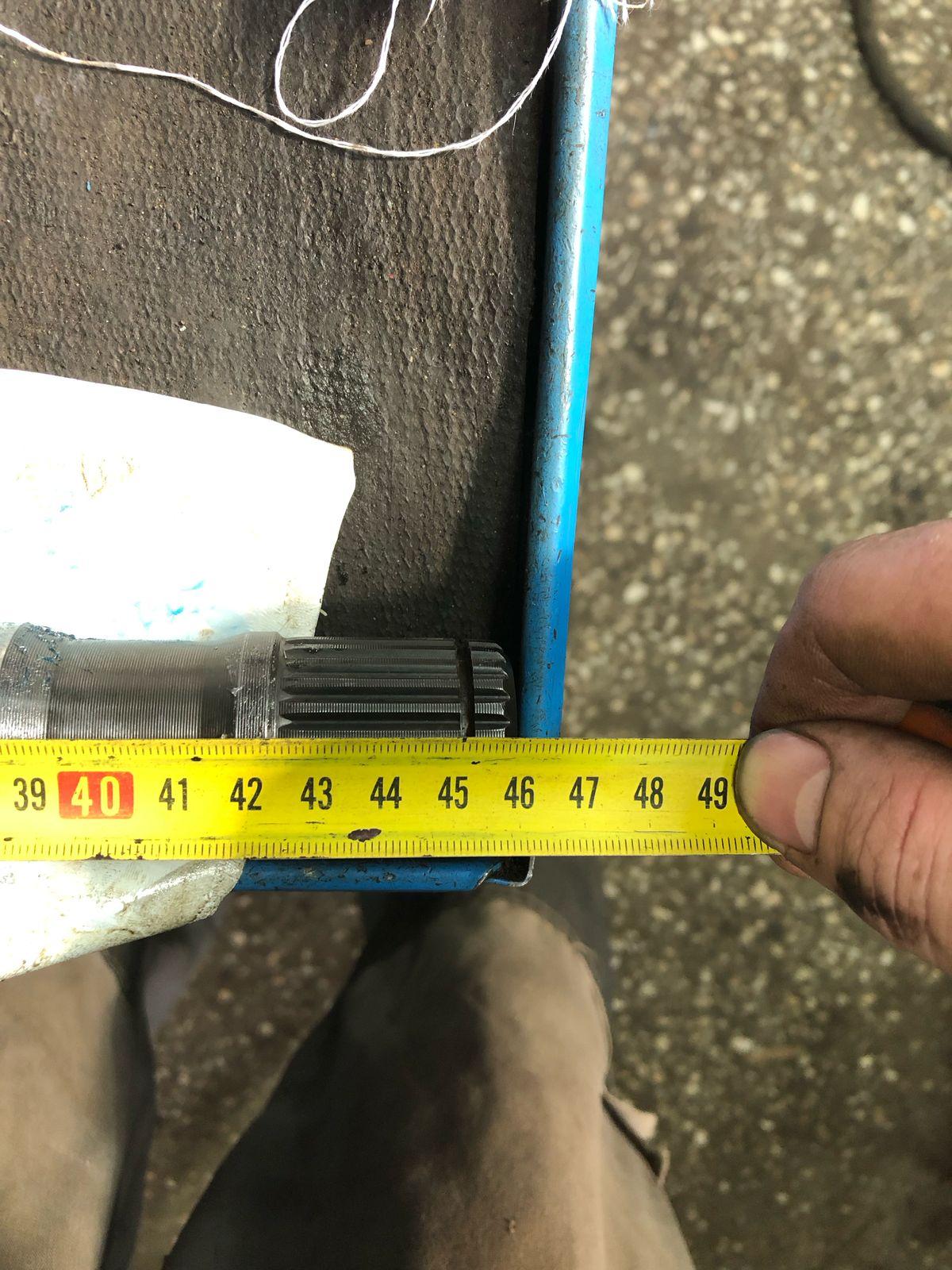

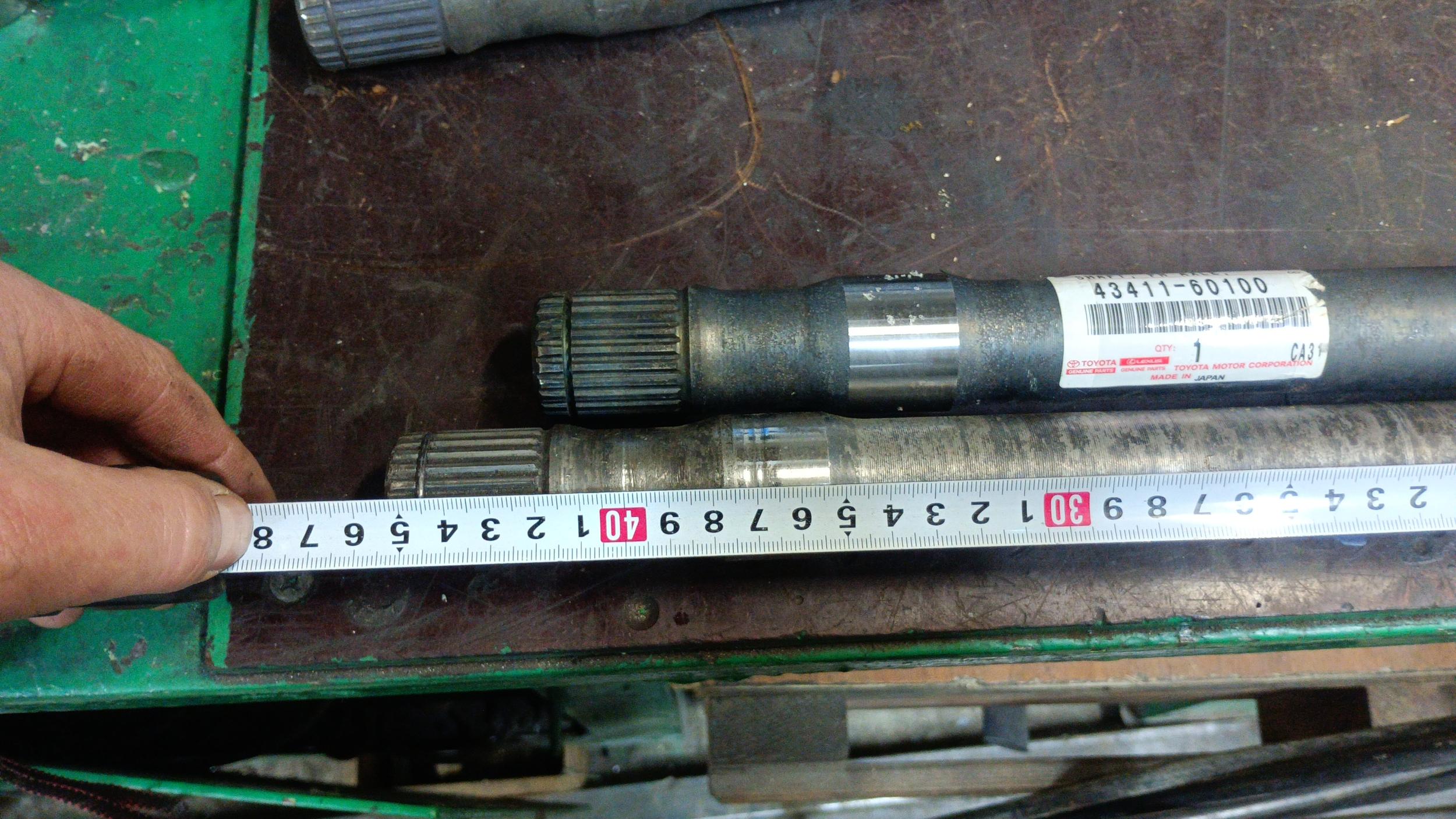

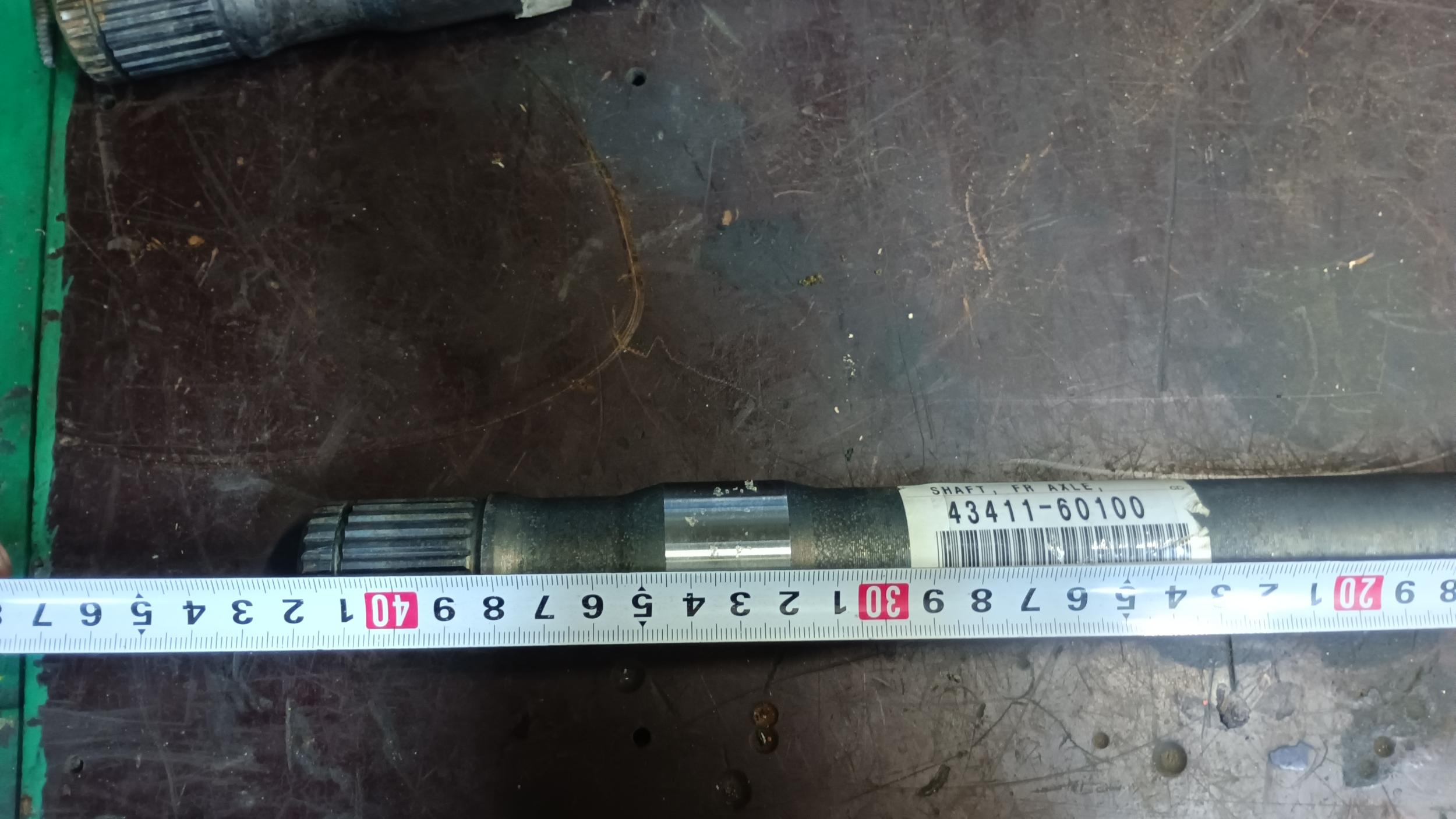

Теперь в сравнении с 70 каких то ранних годов. 1999-2001 наверно
Для такого же проекта. До сих пор не удалось реализовать этот проект.
Лежало под рукой, увидел тему. Добавил инфы.

  • Откуда: магадан
Выше же написал, 60,70 с В моторами граната по мясу тоньше на 5мм чем 78го..и соответственно по диаметру,потому как по внешке призодилось 78 точить,чтоб залезла в 60 шар.
105 Ка короткая палка 460мм
