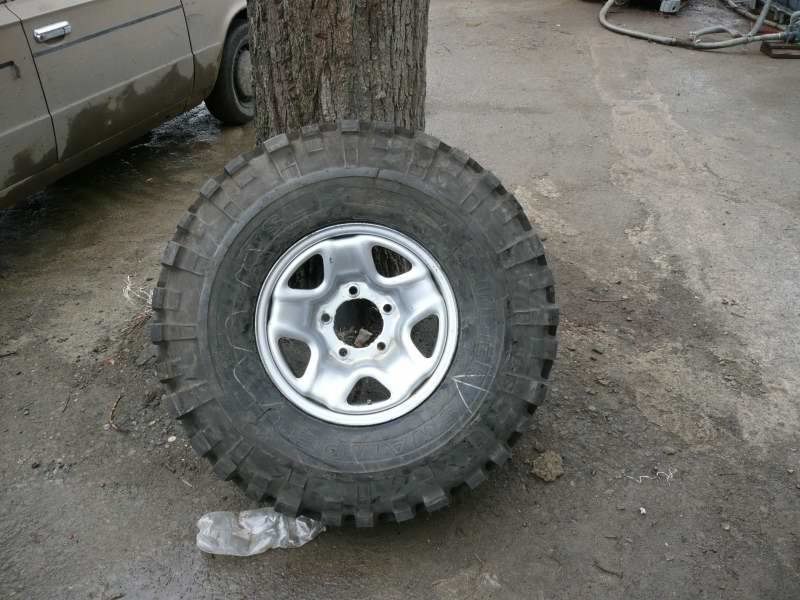

Кто знает какие дискари лучше (прочность, качество изготовления): родные штамповки, как на GX-е или OffRoadWheels, как на 2-ой фотографии?
  • Откуда: Питер
  • Машина: TLC80 1HD-FT Экспедиция.
Если финансы позволяют то лучше кованые.
849047[/snapback]
если выбор среди железных, то родные однозначно лучше, НО! они с "0" вылетом и двумя вариантами ширины 6,5" и 8".

6,5 дюймов у меня уже есть т.к. комплектация машины STD
, а те что на фото это 8". Хочу на лето такие купить и именно с 0 вылетом т.К. у меня нет лифта, а резина видимо будет 285/75r16. Если я нигде не ошибся, то цеплять не должна smile.gif
Буду покупать родные.

Цеплять не будет, по ширине резина соответствует дискам.
Цена новой оригинальной штамповки сопоставима с ценой хорошего литья

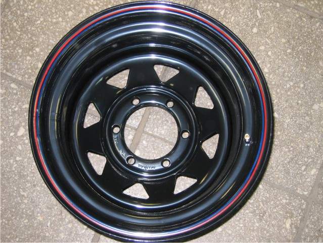

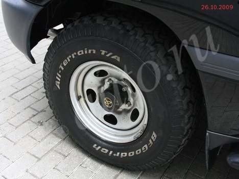

У Нас (Тбилиси) водяться 105-тые с такими вот стальными дисками, оба с шириной -6.5 ", вылет- 0. Диск с ,,треугольнообразными" отверстиями гораздо толще и усилен выштамповками.
Диск с ,,треугольнообразными" отверстиями гораздо толще и усилен выштамповками + сосок ниппеля прикрыт лучами диска - лучший диск для оффрода в своей размерности с нулевым вылетом. (кованные и с бэдлоками по цене от 500$ за шт. не в счёт)
