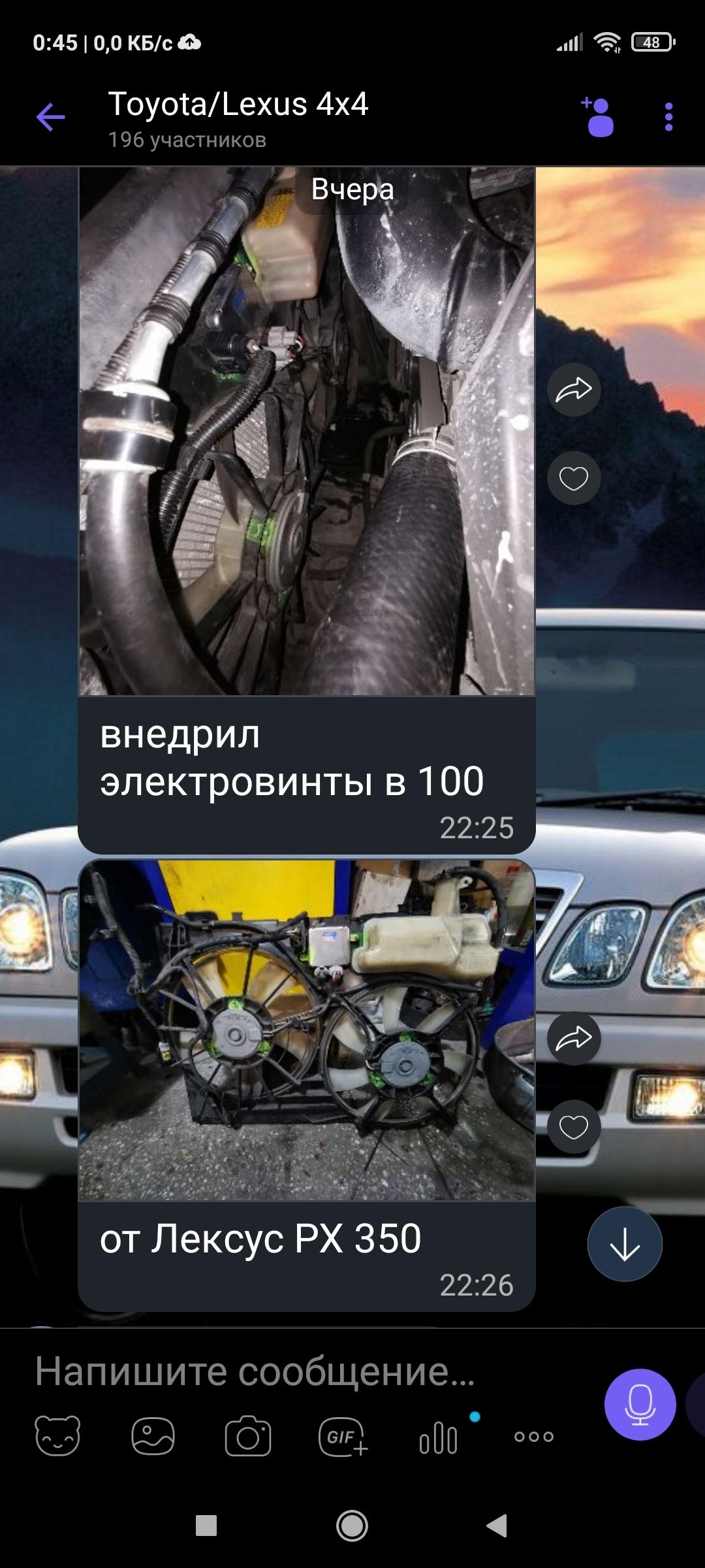

Народ внедрял эв от лексус RX350, встают с мин переделок на сотку

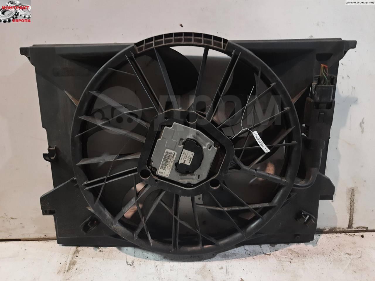

Я себе вот такой поставил полтора года назад:
С Mercedes W211. Мощность 650Вт. ШИМ управление. По размеру чуть больше штатной крыльчатки. Хватает в любую жару, в любой подьем. И зимой в машине теплее.
