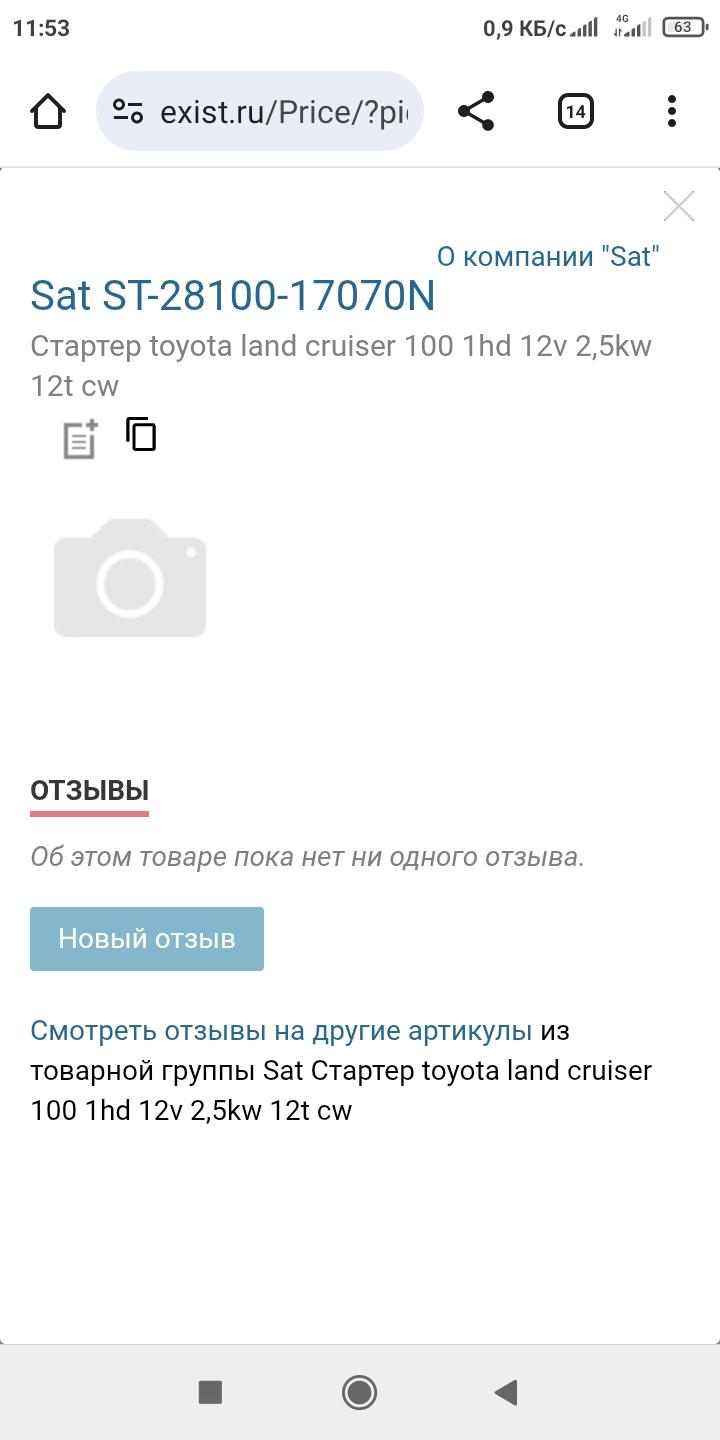

Такой получается пойдет?
Пишут на нем и на 80ке 24вольта по 12 зубов.

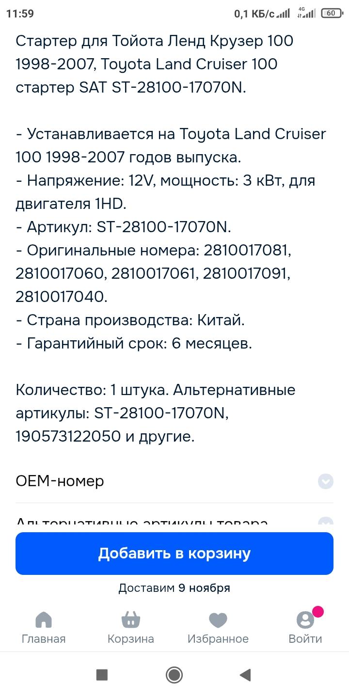

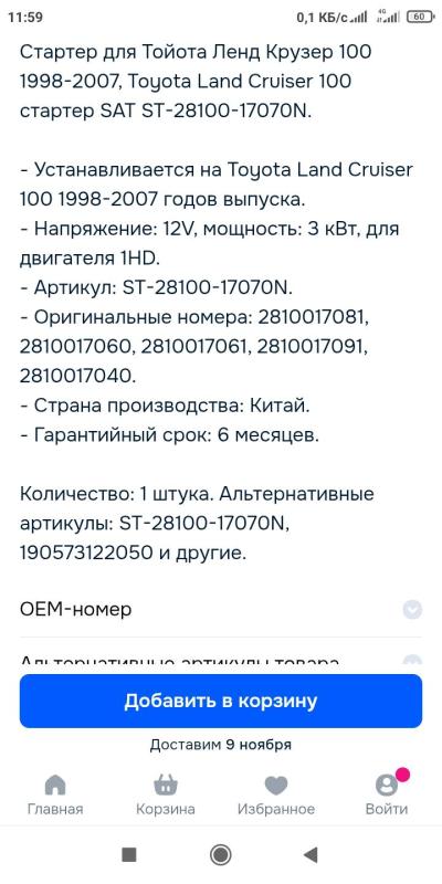

На озоне так пишут
  • Откуда: Ростов-на-Дону
  • Машина: тойоты
Это оно, но сат так себе, нади живой оригу, дольше проходит

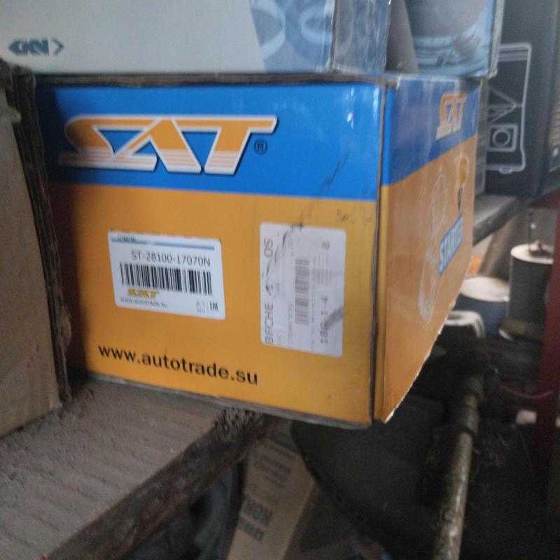

Ставил я китай, моторхерц, сдох он быстро. Проводочек втягивающей обмотки отломился в месте его же крепления компаундом. Нафиг нафиг такое куда подальше. Купить родной бу, привести в порядок, желательно поменять бендикс на новый оригинал, он первым разваливается.
  • Откуда: Краснодар
  • Машина: TLC80L std 1HZ MKПП
1 час назад, TovaL сказал:
Но номер такой стартера , не помнишь?
