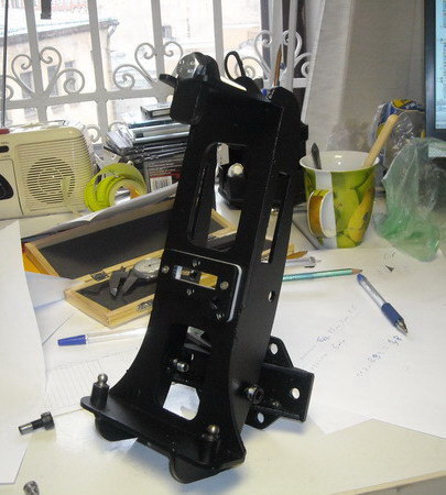

Имеем HammerHead XRT и автомобильный кронштейн
опубликованное пользователем изображение
(изготовленный в Питере), для крепления сего девайса.
Присмотрел местечко на торпеде, над бордочком, куда присобачить этот кронштейн, снял перчаточный ящик и осмотрев, ощупав торпеду изнутри озадачился... Сам кронштейн весит около двух - трех кило + HammerHead, который тянет на пару - тройку килограмм, таким образом, общий вес конструкции около шести кило. КМК, если как то не усилить крепление с внутренней стороны, вырвет кусок торпеды, со всей этой красотой, как пить дать! Отсюда вопрос как вешать кронштейн, что бы крепко держался? Кто пользует кронштейны подобного рода и подобной весовой категории, какие способы усиления его крепления к торпеде? Какие подводные камни?

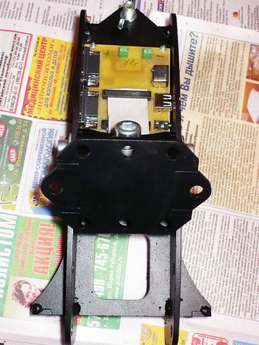

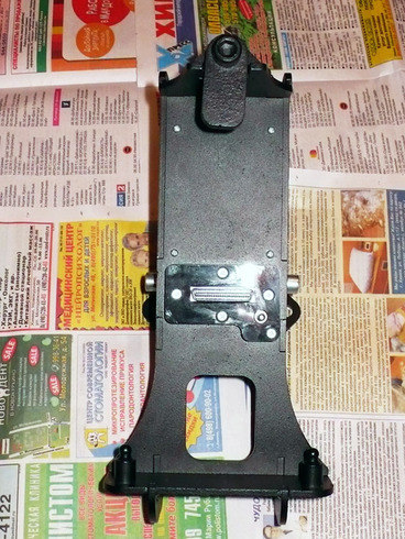

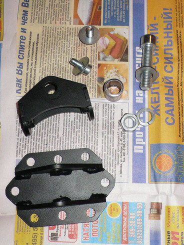

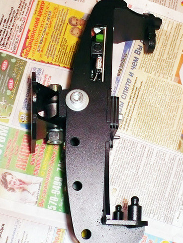

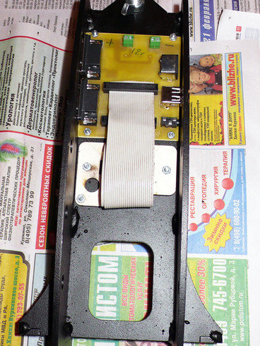

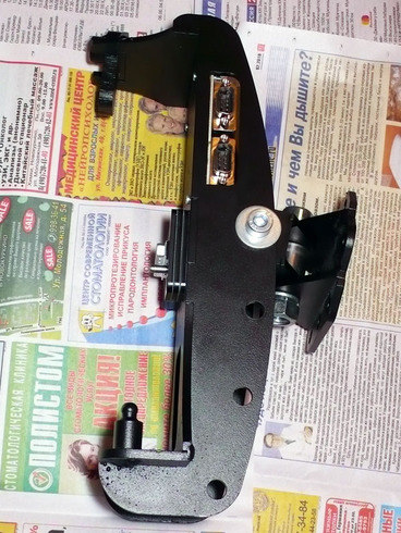

фотки
опубликованное пользователем изображениеопубликованное пользователем изображениеопубликованное пользователем изображениеопубликованное пользователем изображениеопубликованное пользователем изображениеопубликованное пользователем изображение
