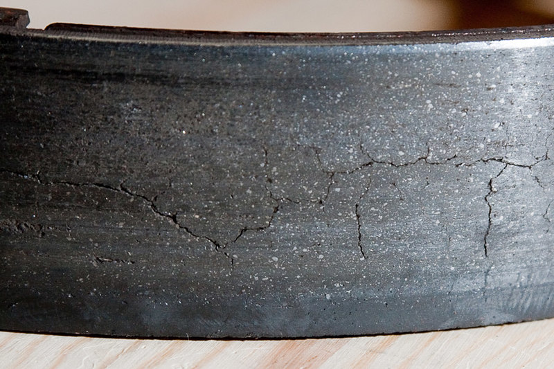

Кашияму не стоит брать.
Пробег не известен, тормозящего слоя еще много, больше половины, но:
опубликованное пользователем изображение
