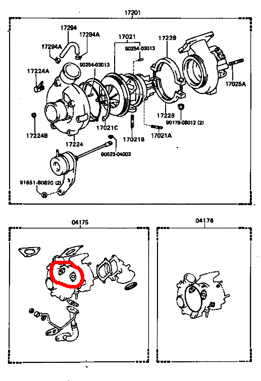

а где каналы\патрубки охлаждения ОЖ на турбине? я чет масляные вижу на схеме а ОЖ чет нет... может только маслом охлаждение????
  • Откуда: Магадан,Воронеж
  • Машина: ТЛК-60(была),тлк-80,АКПП,HD-T,1994 г.,пр.руль,RX-300
Согласен на все 100.Ключевое слово для охлаждения турбины-обороты оной.Охлаждение только маслом.
  • Откуда: Архангельская область
  • Машина: ТLC-61
Неправда,масло для смазки,для охлаждения О.Ж.
  • Откуда: Тольятти
да уже дошли опытным путем))))
