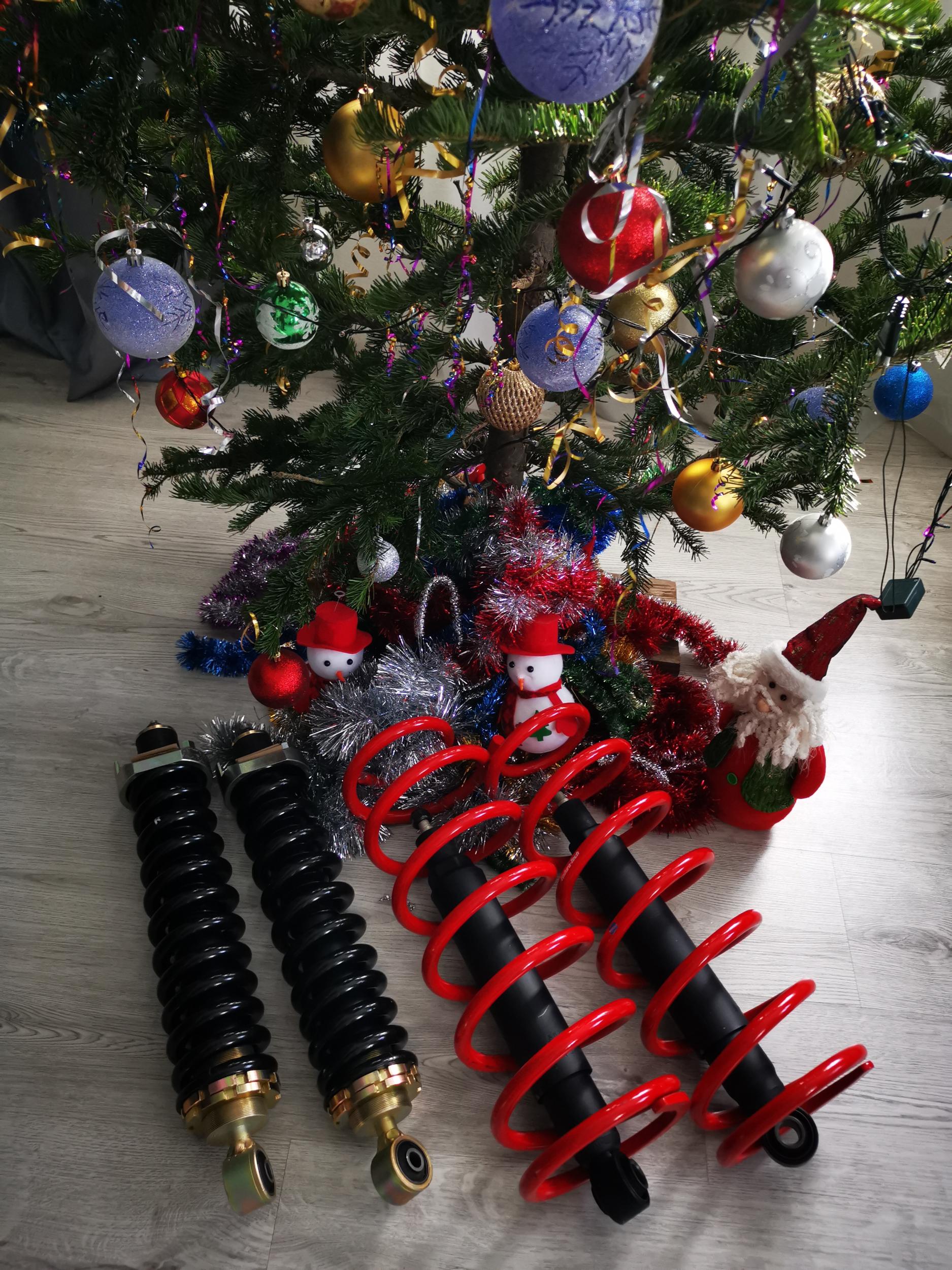

    • Машина: ТЛС 100 VX, 2003 г.в., ГБО BRC 4 поколения, подвеска Влад Питер & Ярослав ТЛС
    20.05.2010 в 19:37, kamaz-utek сказал:
    Хорошая темка, была. Давайте все-таки отзывов дождемся.
    Добрый день, прошло порядка 14-ти лет как поставил пружины и стойки Влад&Питер, второй генерации, вместо торсионной подвески 100ки, бензин, 2003 г.в. Пружины и стойки показывают себя стабильно - хорошо. За все это время поменял только сами амортизаторы - передние 1 раз (б/у), 2 раза задние (новые).
    Большое спасибо Ярославу и Владу!!!!
