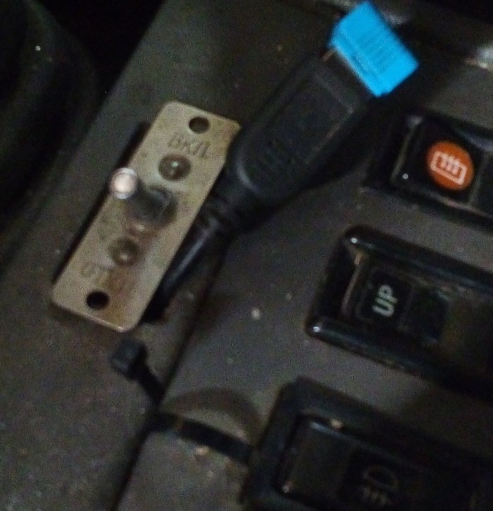

там где UP это борт задний остальное колхоз :party: одна обогрев сидений, другая доп свет спереди. А вот тумблер это хитрый прибамбас для завода форсунки холодного запуска из салона юзается при минусовой температуре

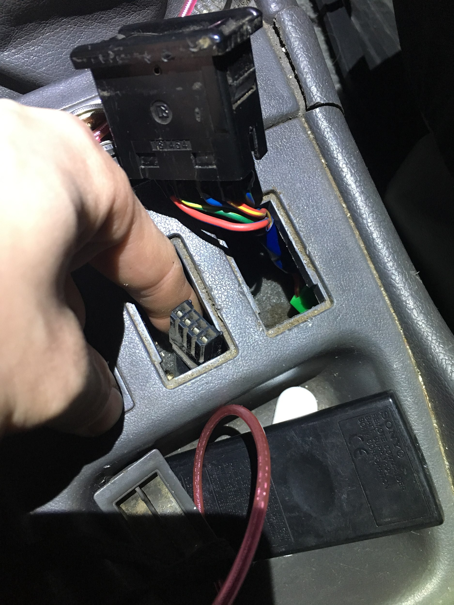

Там в пучке всегда есть не задействованные фишки, не парься, ни у кого не видел никаких кнопок-клавиш на них, пусть там и болтаются! На рестайлах в консоли подлокотника только одна кнопка борта и две монетницы, на до рестайлах - кнопка борта, кнопка "Тэмсов" (амортов) и одна монетчица!
Для сведения!!! Механизм заднего борта блокируется основной кнопкой блокировки на водительской "рояли"! Были случаи, когда новички в панике трезвонили, что у них вдруг перестало опускаться/подниматься стекло борта! Выяснялось, что причиной была случайно нажатая кнопка блокировки стеклоподъёмников на водительском блоке управления стеклоподъёмниками!
Прикол в том, что у меня до Рестайл и у кнопки две монетница, по мануалу говорят, что попагрей. Фишки, что по факту что на эскизе совпадают

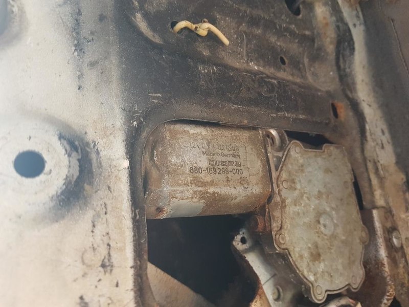

Товарищи, кто может точно подсказать какой движок в задней двери стоит изначально? Каталожный номер.
В моем авто все переделано, но стоит Bosch 0130821220, Brose 680-16-9299-000.
Не могу понять оригинал это или нет. Раньше работал нормально, сейчас вообще еле пыхтит и не может даже с места сдвинуть стекло.

Ну на оригинал то явно не тянет;)А перед тем как винить моторчик напругу на нем меряли?Сам механизм в каком состоянии?

85710-35050 по каталогу номер оригинала.Хотя если туда впендюрили боша то возможно наколхозили что ориг сейчас и не вставить;)

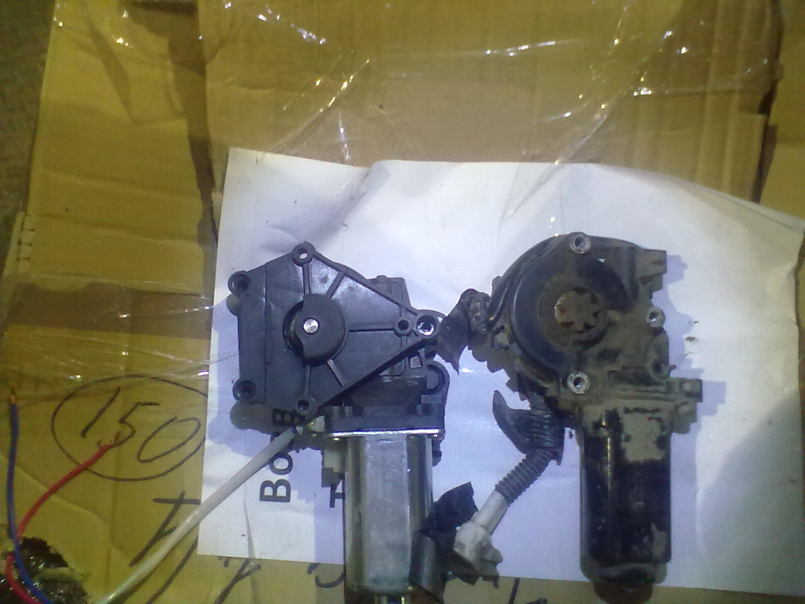

С любой двери туда суй моторчик, лучше с задних, они живучее!
С дверей серая фишка, родной с борта - синяя! Вот и вся разница!

1 час назад, Сурфоед 123 rus сказал:
Правый левый вроде отличаются?С любой не пойдёт

Отличаются расположением, больше ни чем! Левый сядет, как и родной, правый вниз головой, чуть удлинить провод на фишку, делов не много!

На счет живучести,тут как повезет.У меня так дохлее всех оказались,даже пришлось поставить обратно с борта в дверь.Когда в борт новый воткнул через месяц в двери ваще помер,пришлось полудохлый с борта ставить.У вопрошающего тож колхоз уже так что как грится вскрытие покажет
А ещё у оригинала есть встроенный термопредохлик.

Напряжение в норме, проверяли. Механизм редуктора как раз и не крутит. Пробовали разобрать - не вышло. Все прикипело настолько, что можно только разломать.
Во такой еще нашел: Dorman 742600.
Смотрел на сайте производителя - вроде подходит.
Никто про такой не слышал?
