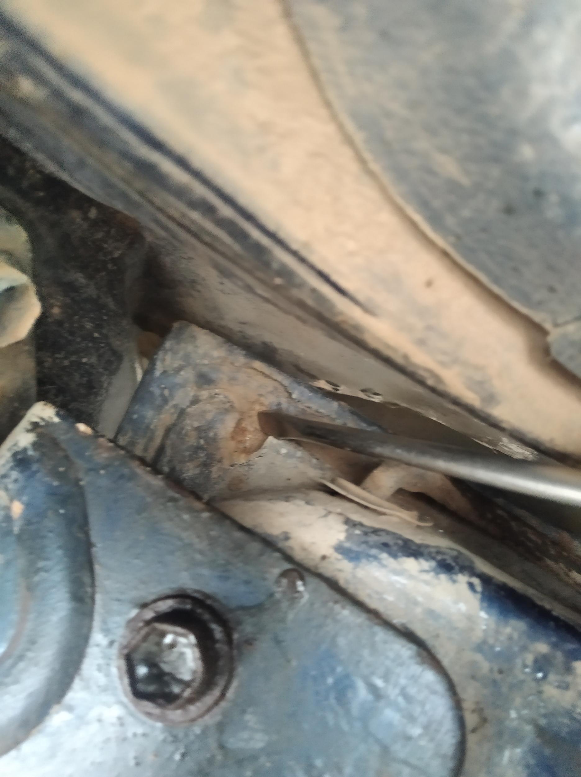

13.10.2023 в 11:16, techmicha сказал:
Есть, три отверстия, по краям и в центре борта. Быстро забиваются, приходится периодически чистить.
Посмотрел у себя, в центре борта нашел - правда сверху внутри борта оно закрыто пластиной крепежной, но ничего прочистить можно
А вот по бокам не нашел. Или боковые это имеются в виду отверстия куда торсион заходит с резинками?

2 часа назад, surfik1kz сказал:
На фото, отвёрткой указал, фото не очень получилось

17.10.2023 в 18:26, techmicha сказал:
Спасибо огромное, я туда даже не смотрел - думал дренаж где ниша борта широкая, там думал вообще нутро борта не связано.
Проверил у себя - забиты грязью наглухо, понятно теперь почему аквариум во время дождя, буду чистить.
