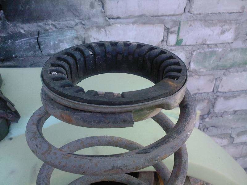

Вот и я поставил Аудейные. Разогнул виток и запхал. Приподнялась прим на 5 см. Ушли кивки при торможении, стало как-то собраннее, машина мягкости не потеряла.
Я доволен. При постановке пружин от ауди припас запасной вариант - жигулевская проставка. Подходит под нижний конец пружины идеально.
