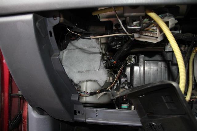

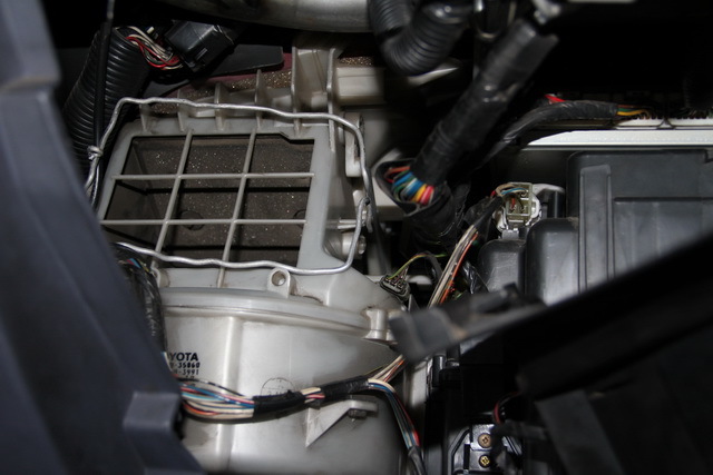

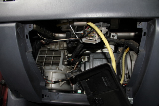

Сделал ещё фильтр на внутренний забор воздуха.
Снимается бардачок, верхняя планка над ним внутри, воздуховод по центру и самый левый, получаем доступ к окошку внутреннего забора воздуха.

Из проволоки делается держатель по контуру, цепляется справа за штырь, слева просто за угол завести провод и всё.
  • Откуда: Рязань
  • Машина: 4Runner 215 Limited 1GR 2005
Под провод засунул материал от кухонной вытяжки и крепко затянул.

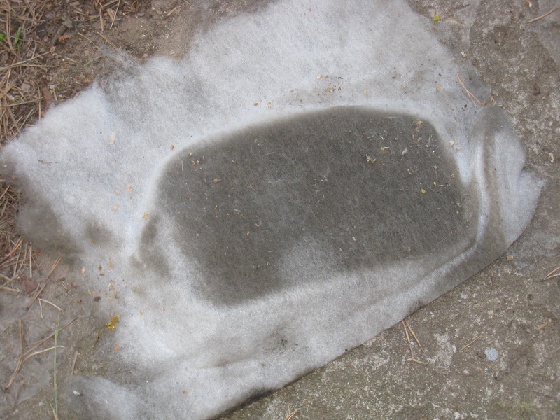

Вот мой фильтр внешнего забора воздуха после года использования (~10 тыс. км. пробега), притом что езжу всегда почти с внутренней рециркуляцией.
Где он был описано в сообщении номер 57

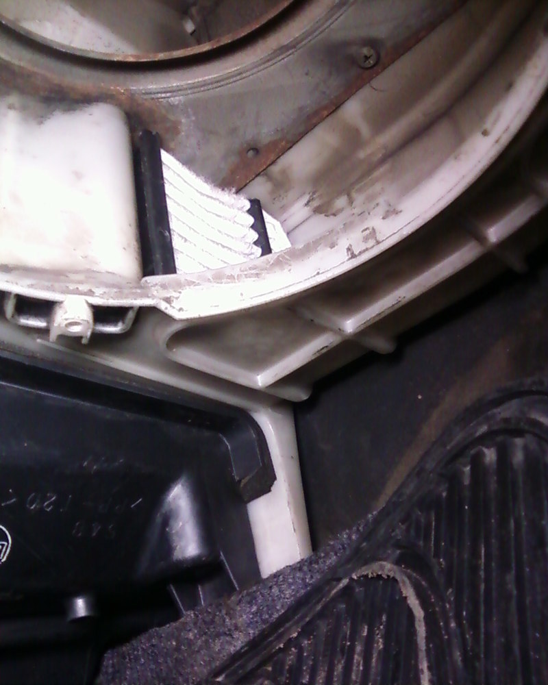

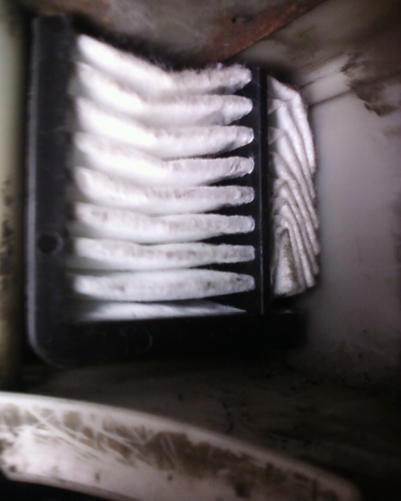

Воткнул салонный фильтр между вентилятором печки и испарителем. Сам фильтр сделал из воздушного фильтра какойто машины. Снизу зафиксировал его саморезом через корпус печки.
На фото - вид от уровня порога со снятым вентилятором печки.
И чуть крупнее, так сказать, вид от вентилятора.
