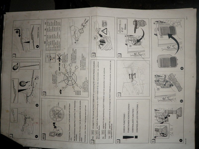

Вот как выпутывается из этой проблемы сама ТОЙОТА
опубликованное пользователем изображение
Посмотреть на Яндекс.Фотках

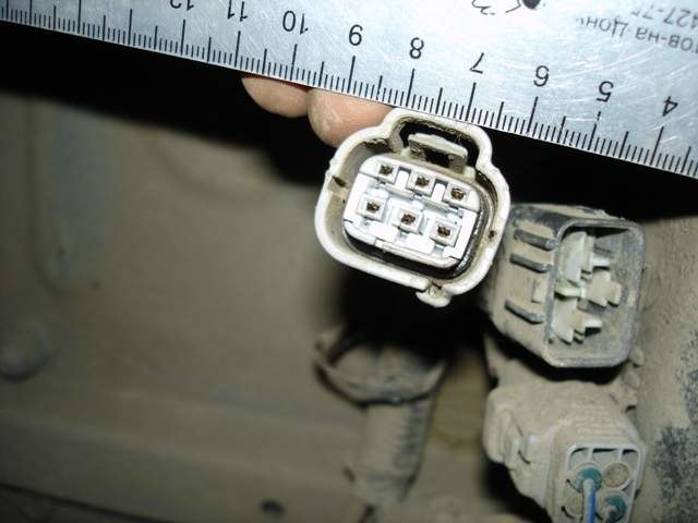

Вот фото разъема.
  • Откуда: Кузбасс
  • Машина: TLC 105, 2004
Я пошел на разборку, купил за 20р. комплект разъема (папа-мама) с хвостиками. Родной отрезал. Свежекупленный припаял. Ответную часть припаял к проводам идущим к розетке фаркопа. Естественно, все как положенно, в гофре.
