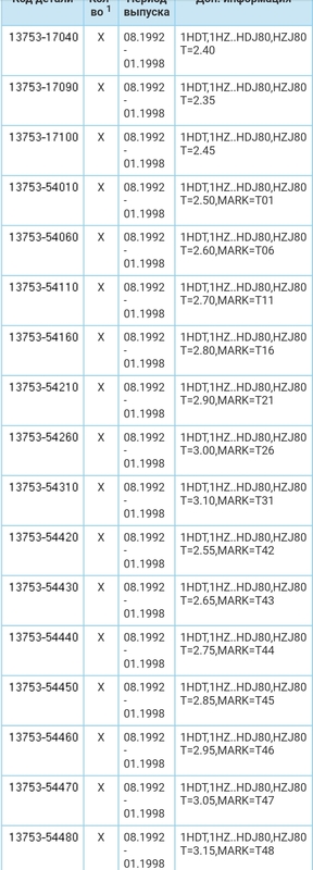

Здравствуйте. Собираюсь регулировать клапана на 1HZ. Не могу найти таблицу с оригинальными номерами шайб с размерами. Может кто знает где поискать? Где то видел. . Не могу найти.

Илья Спасибо большое!

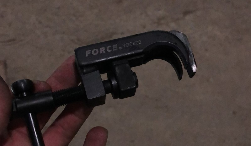

  • Машина: TLC 80, 96г.в. GX, левый руль
Тоетовский не нашел, купили в магазине такой (FORCE 9G0402, см фото) но его необходимо стачивать на наждаке, т.к. ширина лапки около 16мм шайба поднимается, но выйти не может - ширины проема не хватает, а прилив на нижней части не дает утопить толкатели больше чем на пару мм, после доработки все нормально прошло.

В 04.02.2018 в 04:55, mak_ сказал:
А вот за ссылку на инструмент-огромное спасибо. Я сам на него когда то смотрел и думал-а можно ли доработать к Тоете? Теперь есть ответ.

Заодно попробую этот помогатор сделать.
