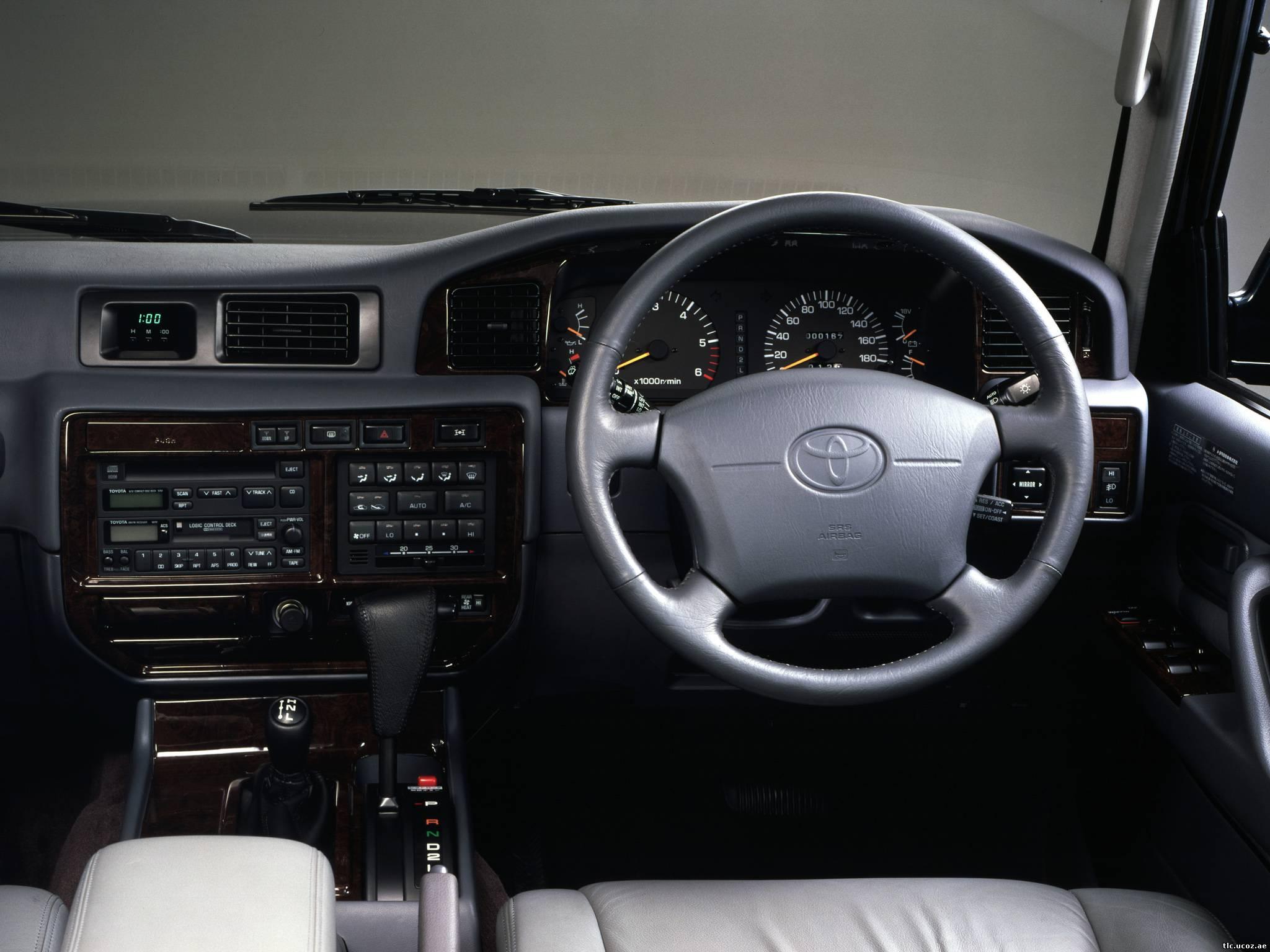

:sos:нужна помощь можете фото передней панели с кнопками прислать достался авто но все кнопки вытащены они есть просто на место поставить не где не могу найти авто Ленд Крузер 80 (93 год движка бензин 4.5 правый руль) :sos:
  • Откуда: Ташкент
  • Машина: Toyota Land Cruiser 100, 4.7 мкпп
10 часов назад, orel71 сказал:
не в этой ветке ищи. Фото на всякий. . .
