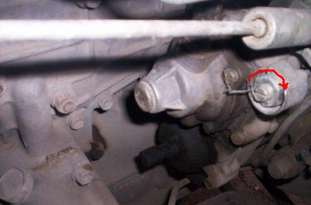

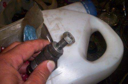

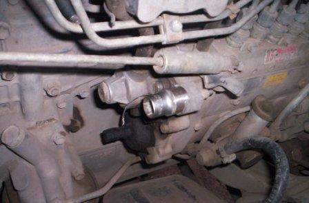

Привет всем! Как и обещал расскажу !
Давно ,очень давно смотрел на шток регулировки хода рейки, и все как-то думал как открутить контр.гайку !? И вот решился, взял зубило и молоток, стук, стук, и все родная пошла!!! Посмотрел резьбу, и гайка форсунки ( крепления обратки) раз в раз подходит по резьбе и наруж. диаметру! А для удобства взял головку на 19 и просто тупо на наждаке обточил наруж.диаметр, подогнал по корпусу ТНВД. Все получилось очень быстро! Давно руки чесались!
Закручиваем шток- уменьшаем ход рейки.
Откручиваем шток - увеличиваем ход.
Сначала сильно закрутил, стал еле еле ехать!
И стал помаленьку откручивать по четверти от оборота.
Так подобрал нужную мощность!
Расход топлива!?
Наездил по Хакасии 1200 км из них 400 по полям ,степям, бездорожью! 20 км ДЖИППИНГ (1-2 я на пониженной)
Суммарный расход получился 12 литров на 100 !
При скорости 100-130 , 11 литров.
Сейчас в городском режиме 10-11 литров.
Как и ранее говорил, ехал на отдых, ночью в режиме 80-100, на 200 км получилось 11 литров! Если честно сам себе не поверил! Данный факт еще перепроверю!!! Благо скоро собираюсь в поездку, постараюсь скоростной режим выдержать!
Вроде все! ph34r.gif Из фото все понятно! Если что.... отвечу!
Изменено пользователем FUDOSHIKI

Правильно я понял, если крутить болт по часовой стрелки то это уменьшает ход рейки и уменьшает дозировку.
  • Машина: Land-Cruiser60
1376029[/snapback]
Да , так и есть! я кручу по четверти оборота.
Сначала зажал, что еле ехал, стал окручивать .. и настроил как мне нужно.
На неделе ездил в Хакасию 5 в салоне 11 литров расход, обратно катер большой тащил 14-15 л получилось. Я доволен.
А так по черному дыму регулировать лучше.. чтоб слегка был при разгоне.
