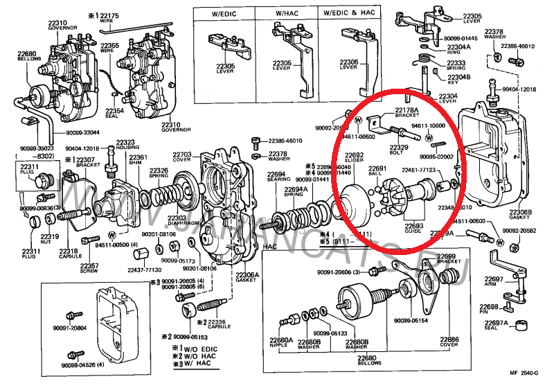

Я не говорил про разнос, просто по мере увеличения дыры в диафрагме увеличиваются обороты холостого хода.Мало кто знает что в полость диафрагмы нужно заливать масло для смазки диафрагмы.Что для этого там есть специально сливное и заливное отверстие.Да и вообще об этом регуляторе много говорят но мало кто его знает.
У меня диафрагма рвалась два раза на разных машинах пока не узнал  что туда надо лить масло для смазки кожи
 Насчет этого вы правы -- масло надо лить --кожа деревенеет и лопается
  Сам одну диафрагму испортил таким образом .
  но во внутреннюю полость диафрагмы масло само попадает из корпуса насоса правда после того как порвется диафрагма его видимо вакуумом подтягивает.
 В насосе есть еще механический регулятор (шарики на кулачковом насосе )   он дублирует пневматику и не должен дать насосу уйти в разнос    По крайней мере на стенде пробовали он срабатывает.

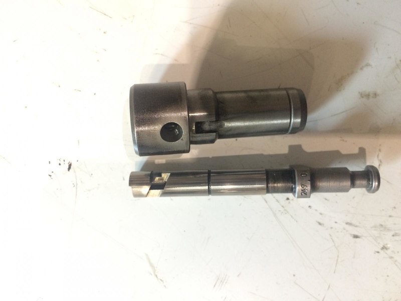

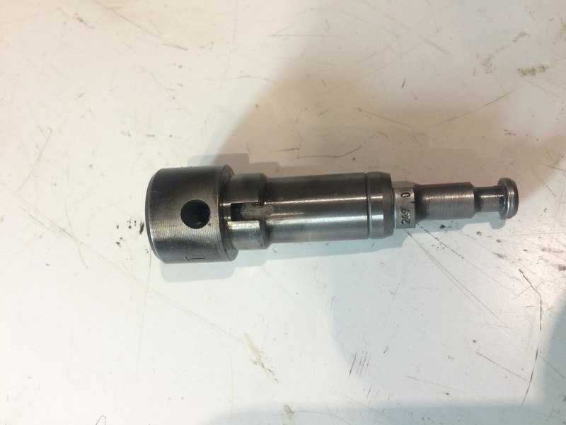

если кому надо фото плунжера 2Н могу скинуть, недавно менял
  • Машина: Land-Cruiser60
Конечно , прямо здесь и выкладывай, в разных ракурсах.

Как обещал фотки плунжера

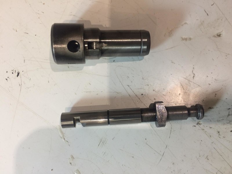

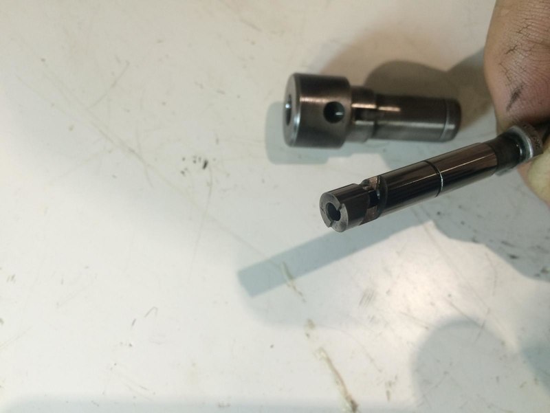

Еще пара ракурсов
