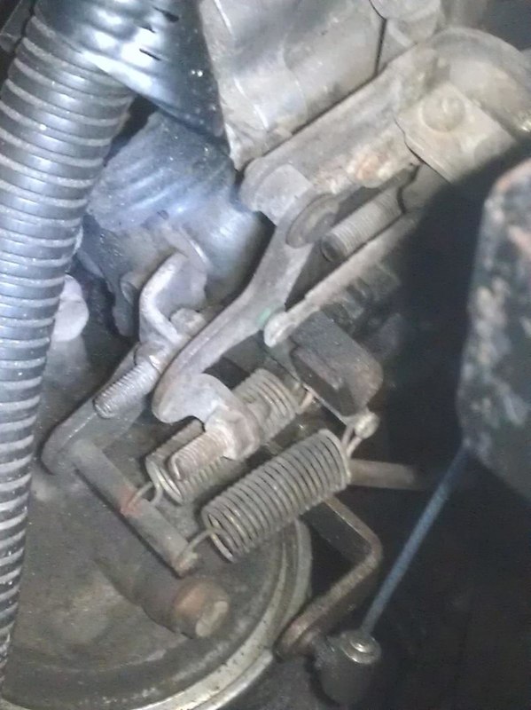

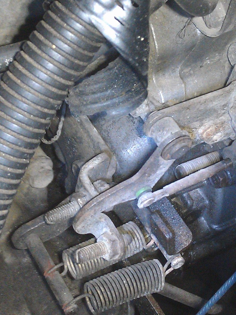

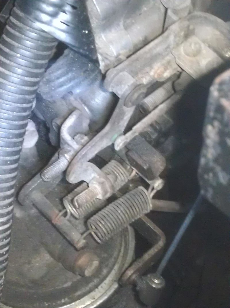

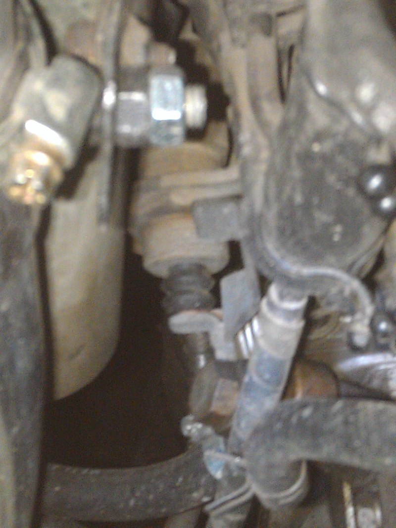

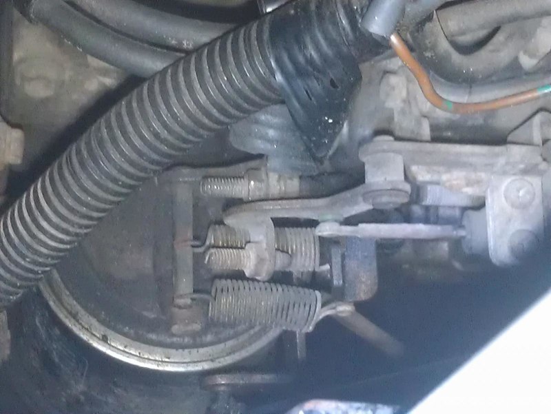

Фото положения рычага газа и того, что вокруг него, у меня на 12HT до начала запуска.
Первое фото - положение автомата увеличения ХХ на холодную, если я не ошибаюсь.
На педаль не нажимал.
(возможно конечно не всё, что надо можно увидеть, но у меня к этой части ТНВД ограничен доступ)

  • Откуда: РБ Беларусь г.п. Ушачи.
  • Машина: тлк 60
У меня всё точно так. Видимо проблема внутри.
