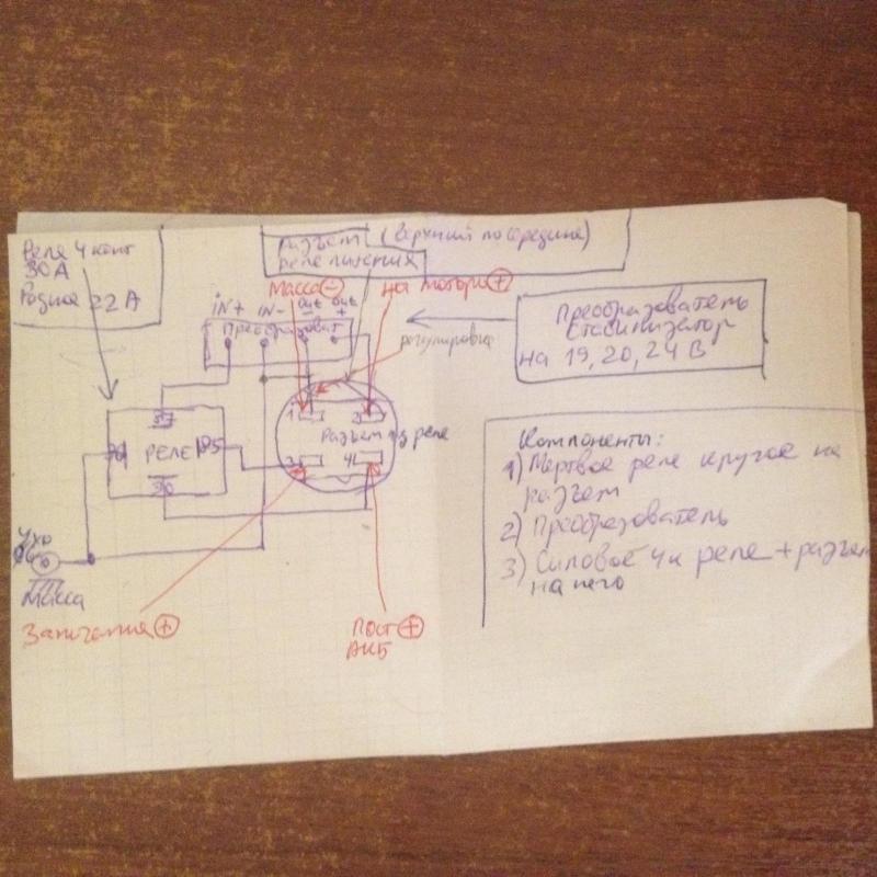

Набросал себе схему такого подключения вместо штатного реле:

2 часа назад, MVZ сказал:
вы не поняли смысла нашего спора ...  ваша схема заработает если вы на реле бросите + толстым проводом от аккума ( чтоб уменьшить падение напряжения до реле ) , но тогда и пребразователь не понадобится...
