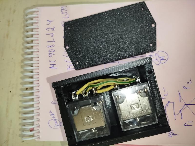

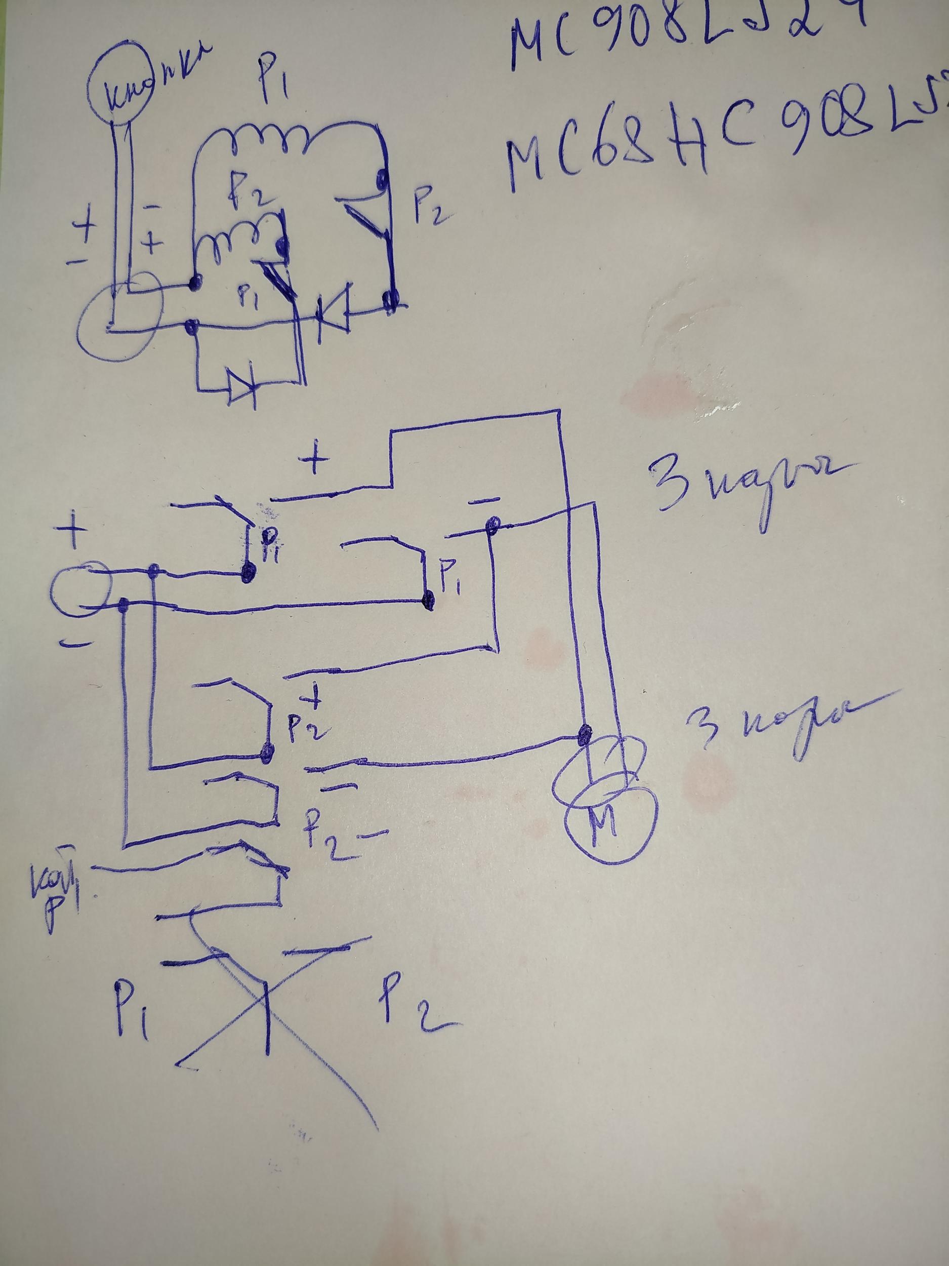

У этих блоков есть и плюс и минус . силовые цепи сделаны на полупроводниковых ключах . Плюс - не искрят при включении минус при превышении рабочего тока и кз  перегорают . По мне так дубовые реле надежней . Использовал РЭК 77-3 IEK, 10А 12В DC две штуки к каждой двери . Кнопки только   верх вниз идут на управление  реле . Сила через предохранитель 25а на каждую переднюю дверь .
Изменено пользователем stalnoi
  • Откуда: nnovgorod
  • Машина: LC 80 VX HD-T собирается .

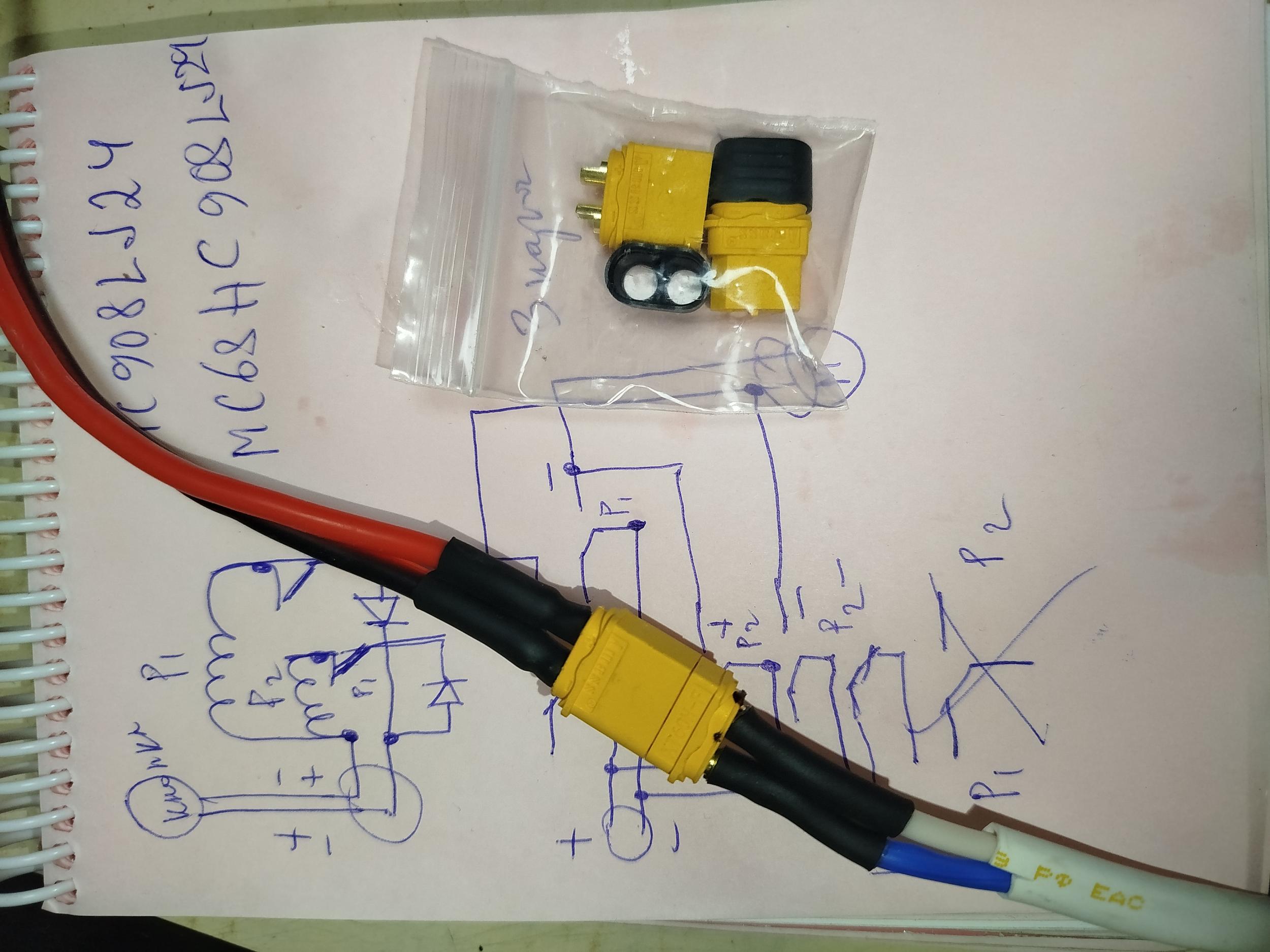

Переделка в процессе . провод 2,5 кв мягкий . На дверь 1,5 метра силиконового такого же сечения  . разъёмы силовые с квадрокоптера . 10шт 200р на озоне . Коробки напечатал на 3д . В реле используются все группы . третья группа защита от одновременного включения . Чтоб не бумкнуло )
Вместо мотора подключаем катушки реле . Сила приходит на контакты . Мотор с буквой М . Предохранители в моторном отсеке .

Кнопки теж самые реле . Но поменьше контакты и запараллеленный у водителя и пассажира.  Проблема в проводе и массе , разъёмах . Ранее писал об этом . Идет просадка при нагрузке и падение напряжения . Для катушки напряжения достаточно должно быть . Но можно и на мосфетах и оптронах  эту же схему сделать  . 4 мосфета на  мотор . там напряжения точно хватит . Плату у китайцев со сменой полярности не нашел . Самому плату делать влом .

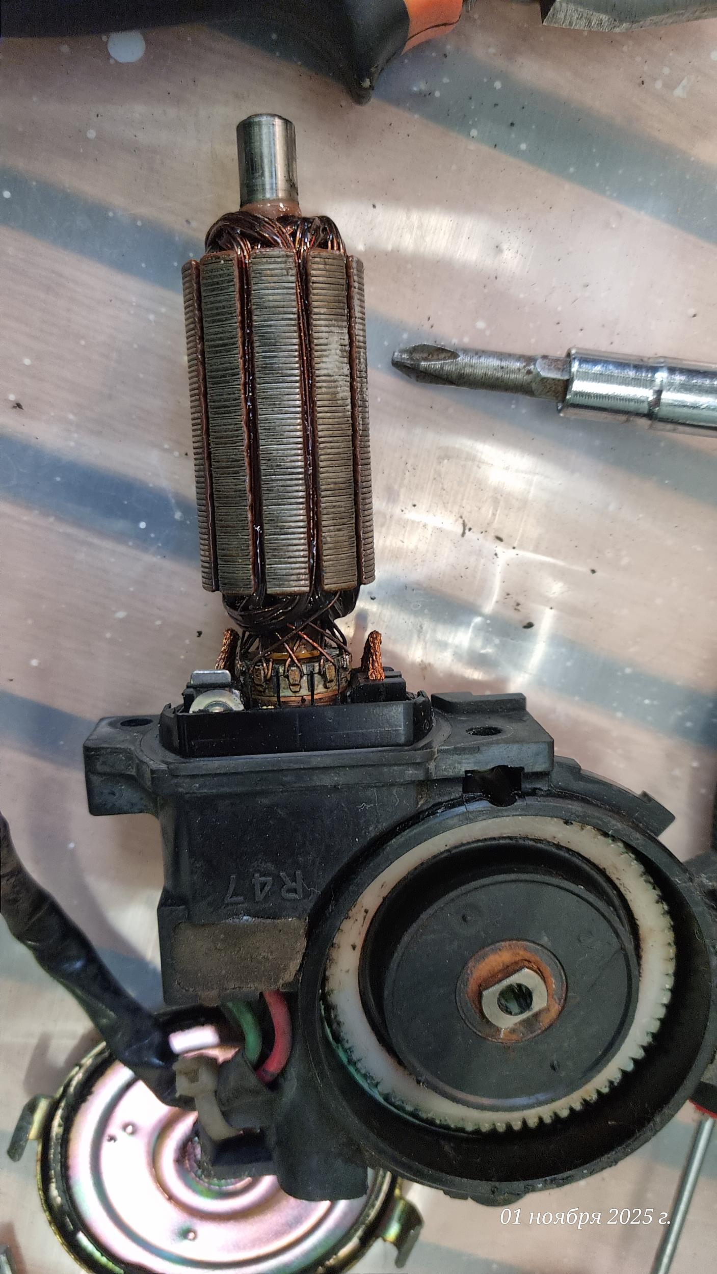

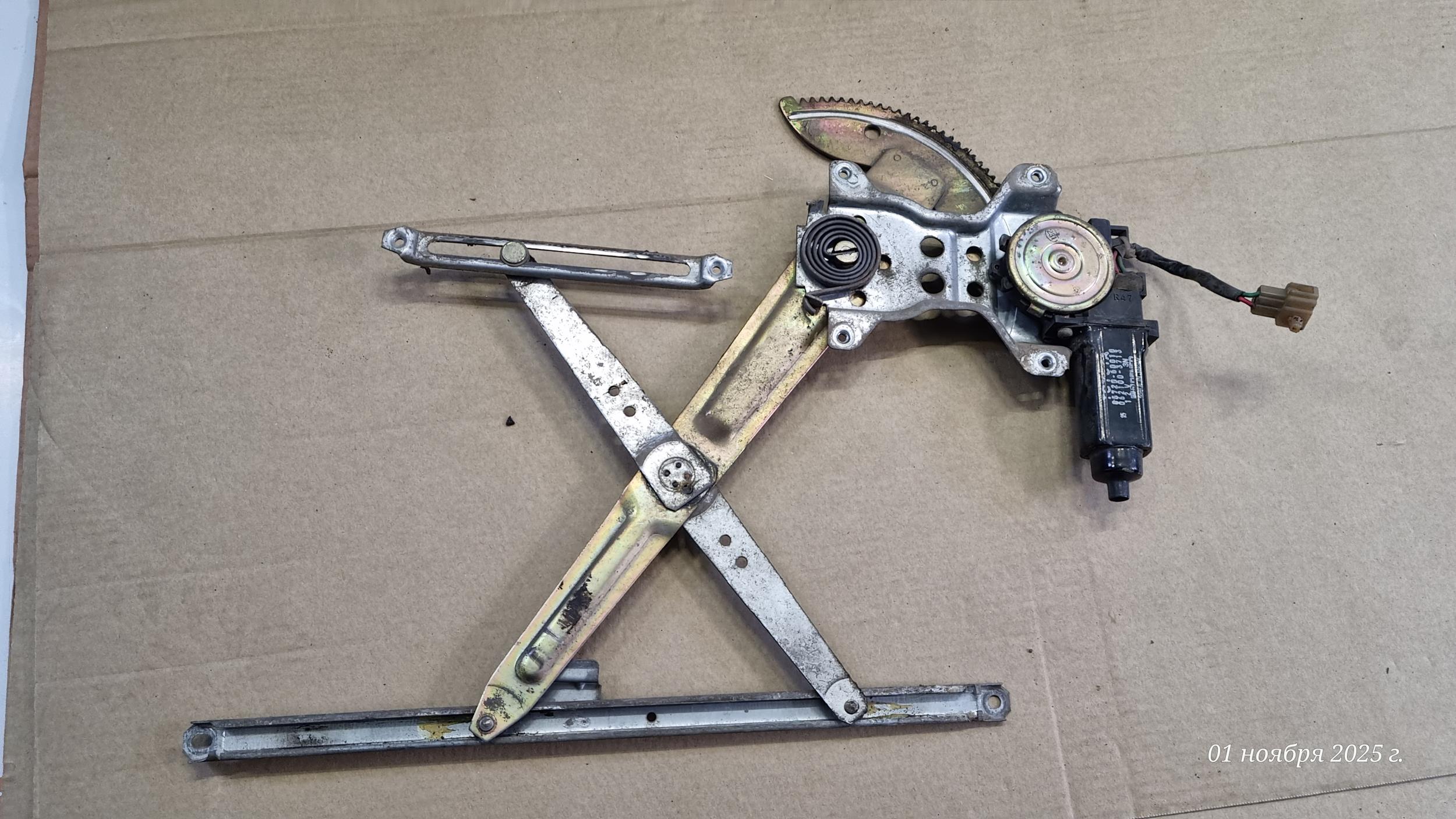

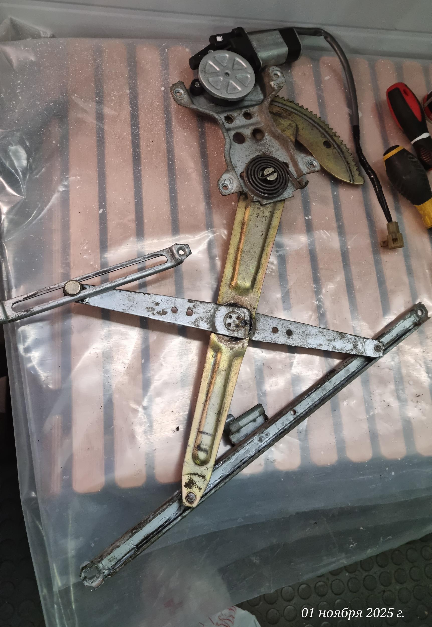

Поделюсь своим опытом.
Пару недель назад, на выходных, поочередно разбирал двери и демонтировал стеклоподъемники- решил их обслужить.
Удалил с трапеций засохшую старую смазку, оттёр загрязнения. Где требовалось по-новой смазал.
На передних стеклоподъемниках поменял моторчики - бюджетные китайские аналоги в продаже на Озоне.
У оригинальных просто стерлись щетки.
Заодно заменил все резиновые уплотнители, в пазах которых двигаются стекла вверх/вниз.
Бархотки на уплотнениях дверей, которые стирают со стекол грязь и воду, отмыл от грязи.
Полученным результатом вполне доволен. Стекла стали плавно ездить вверх/вниз, без притормаживаний и перекосов.
