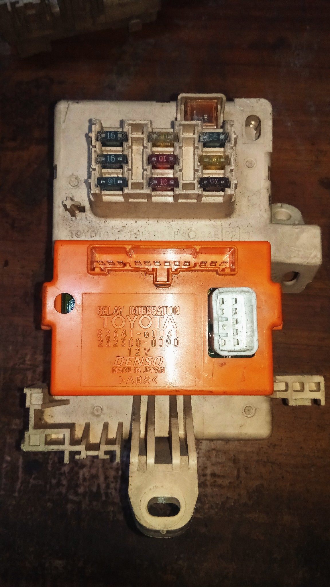

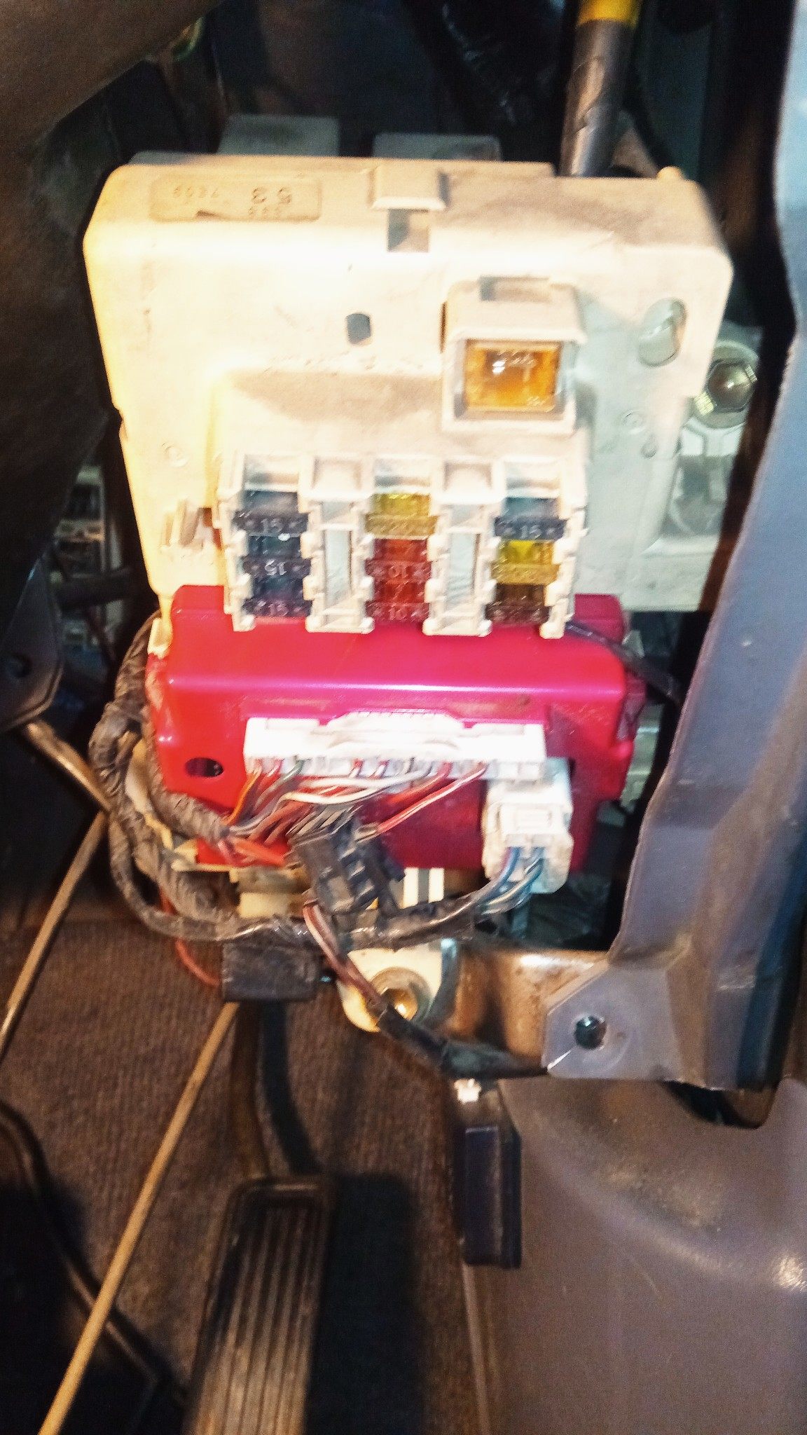

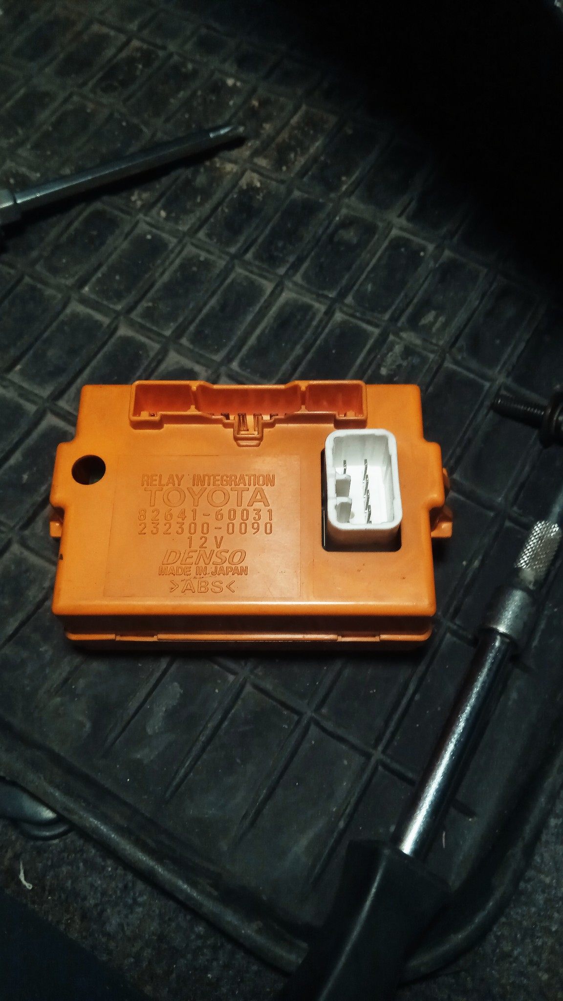

    Всем привет. Разобрался сегодня с неработающим зуммером на невыключенные фары на Прадо 90. В блоке предохранителей, в салоне который, стоит интеграционное реле. Большое такое прям под предохранителями. У меня стояло оранжевое. Поехал на разборку, купил пару штук на проверку. Сначала установил такое же оранжевое как у меня, так же не работает зуммер. Потом поставил красное (у него кстати даже партномер другой, а фишки все одинаковые) и о, чудо! Зуммер начал непрерывно пищать при включенных фарах и вынутом ключе!) Так что, всё решается очень просто и нет никаких загадок.

    Интересно а в чем еще разница этих реле, кроме зумера?
    У меня вообще не стоит не какое!
    Пусто)
    Изменено пользователем Peak
    • Откуда: Алматы, Казахстан
    • Машина: Toyota Land Cruiser Prado RZJ90
    В 10.04.2019 в 05:02, Peak сказал:
    Пусто)
    Больше никаких изменений не заметил.
    • Машина: Toyota Land Cruiser Prado 90 3RZ лебёдка 12000Lb чистокровный японец
    Так номерок у красного какой и от какого авто?
    18 часов назад, Genaxa13 сказал:
    От такого же прадика. Номер не запомнил, разбирать снова не хочу. Можно найти в интернете. Есть ещё чёрное реле от сюрфа 185. Думаю, оно тоже подойдёт.
