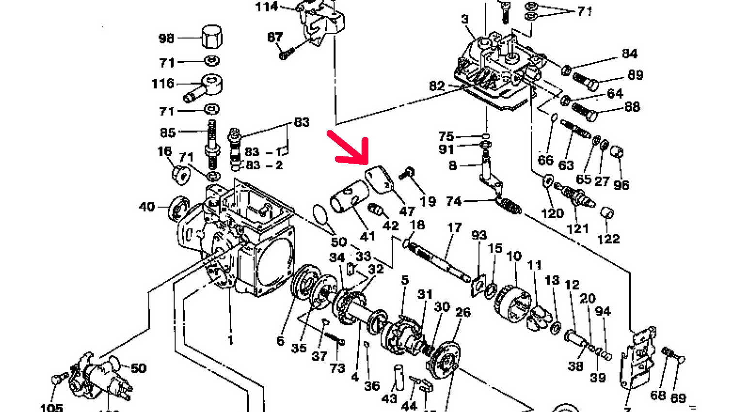

Автомат прогрева потёк по оси
  • Откуда: Vladivostok
  • Машина: TLC-80 1HZT 4,88 38,5" H152F
3 часа назад, DIESELMASTER_52 сказал:
47 COVER, TIMER
096218-0270 22612-56350
Мастер спасибо!!! Уже поменял автомат прогрева на новый. Гораздо лучше с ним.

Если бы дело было в подсосе, то он бы постоянно проявлялся. А так - как температура падает, так при запуске идёт сильная просадка оборотов (до 400-500), добавляю ручным газом. Вот и грешу на автомат. Регулировал его по всякому, но единственное, чего добился - он добавляет через пару минут оборотов до 900-1200 в зависимости от температуры.
И у меня стоит автоматный мотор, на машине с МКПП, может АП и АКПП тоже как-то связаны?

Тут два варианта: 1-разрежение в магистрали в следствии не корректной работы клапана в крышке бака т.е. топливо "отсасывается" из ТНВД и за 1-2 минуты работы двига, топливо накачивается ; 2-кто то уже "лечил" автомат прогрева и недокрутил на один оборот пружинки (там их 2 шт) в следствии чего, автомату не хватает натяга пружины сдвинуть каретку в "пораньше". Попробуй сразу, после заводки подкинуть обороты до 2 тыс, и сразу отпустить педаль газа, поршенек регулятора опережения сдвинет каретку в раннее, пружина автомата прогрева провернет ось автомата, обороты установятся "прогревочные" (1000-1100).
  • Откуда: Царицын
Те пружинки невозможно недокрутить и если автомату чего-то нехватает, чтобы сдвинуть каретку, то это легко увидеть.

45 минут назад, GANS72 сказал:
Бак имеет общее суфлирование (не родная схема) под капот с магистралями сапунов мостов, РК, КПП, поэтому разряжений нет, как и пшиков из под пробки. Горловину можно хоть заварить.
48 минут назад, GANS72 сказал:
Да крутил уже и так и так. Всё равно сразу не поднимает обороты. Только через некоторое время. Наверное уже пора менять его.
51 минуту назад, GANS72 сказал:
Спасибо, попробую.

2 часа назад, WAR сказал:
Поршень АП упихивается по мере остывания и на холодном движке обороты уже прибавлены. Может если как-то неправильно поставить пружину, она будет недодавливать, а после старта, пока он холодный от вибрации додавит... Попробуй додавить вручную.
Но это вряд ли, скорее просто из-за холодного мотора. А прибавку опережения регулировал?

11 час назад, GANS72 сказал:
Сделал так 3 раза. Прогревочные сразу остались на около 1000об. Чего это значит?
Пружины все ходят хорошо, ничего там не закисло (снаружи).
  • Машина: TLC80 уже 1HD-T, СТД, пока сток и не приведена в порядок.
11 час назад, WAR сказал:
Это как раз и значит, что пружинам не хватает преднатяга для того, что бы сдвинуть каретку.

Только что, GANS72 сказал:
Пружин отдельно нет в каталоге.
Изделие на покой?
про провал - не хватает пусковой подачи. как на хдт сделано не знаю а вот на фт есть ваккумный привод который эту самую пусковую подачу ограничивает ну для экологии как бы. когда приводу приходит время он начинает сношать мозги вот таким поведением.
в любом случае провал после запуска говорит о том что насос не смог обеспечить подачу нужнова кол-ва топлива за те пол оборота стартера. завоздушивание имхо очень даже стоит рассматривать. но если уверен в исправности самого тнвд.
Изделие на покой?
Там только весь автомат в сборе.
Покой ему должен "только снится", КМК надо попросить тех, у кого АП исправен замерить усилие, и попробовать "натянуть" пружину.
