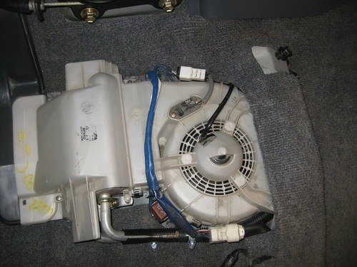

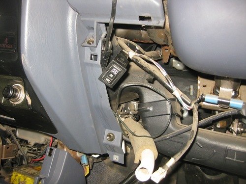

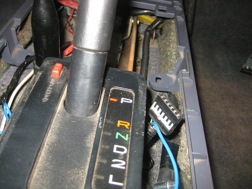

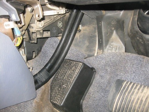

Тоже поделюсь как установил вторую печку в Прадо коротыш.
Шланги проложил по салону и вывел через подкапотный щит к тройникам. Использовал два вида шлангов на 10мм и 8мм, т.к. на печке вывод 10мм, а на тройниках 8мм, между шлангами переходник.
По электрике: в Прадо предусмотрено все штатные разъемы, под сидушкой разъем для печки, под рулем разъем для вкл. основной кнопки. Я не стал ставить высокий бардачок между сидушками и не стал резать свой низкий, просто кнопку вкл. печки для задних пассажиров убрал а провода закоротил, печка теперь вкл. одной ценральной кнопкой. Кнопку скоростей вентилятора установил в свободное место около ручки раздатки.
Заслонку радиатора второй печки открыл на постоянно, и тросик не ставил.
Все отлично работает уже месяц. Спасибо за печку Саше Oversi.
